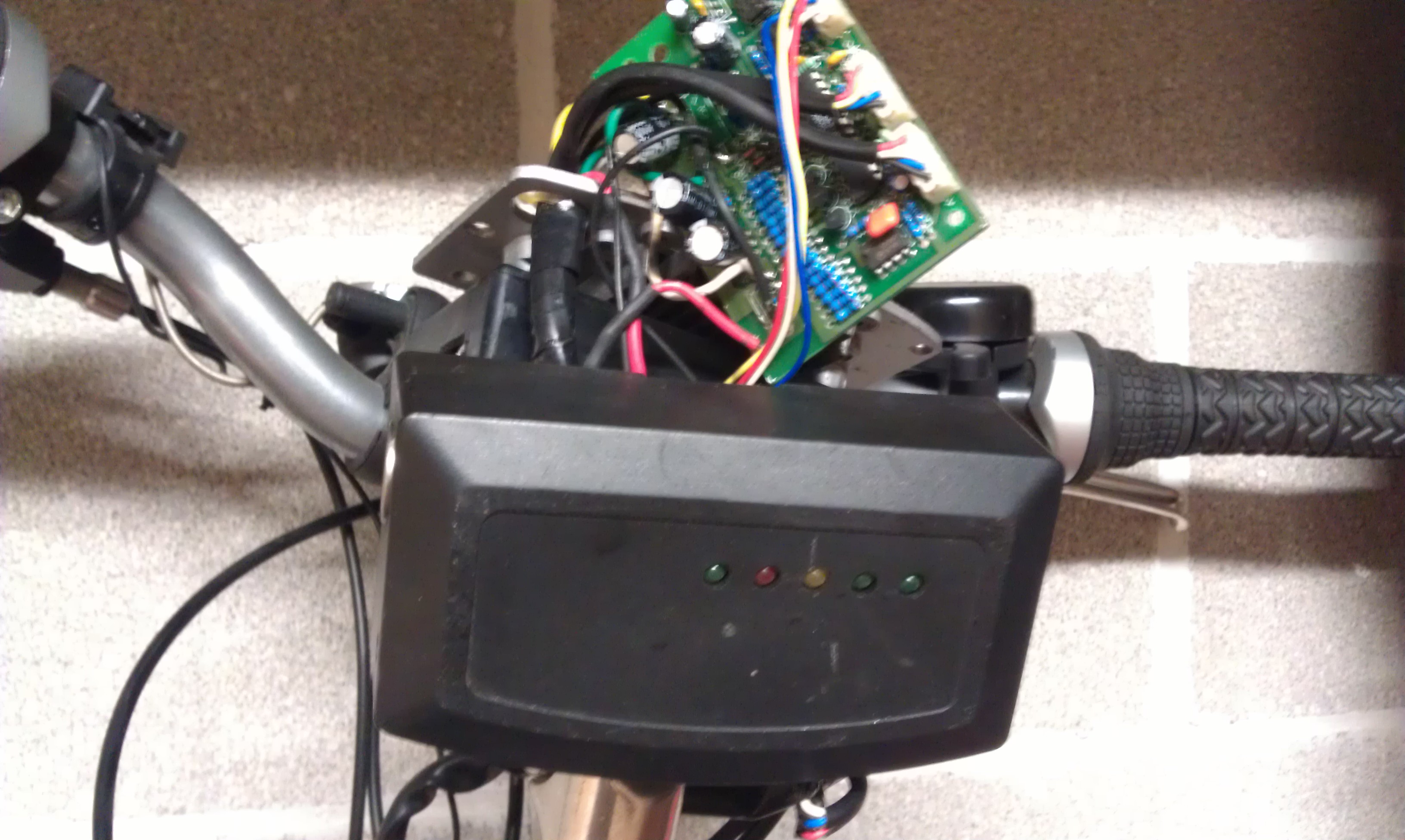

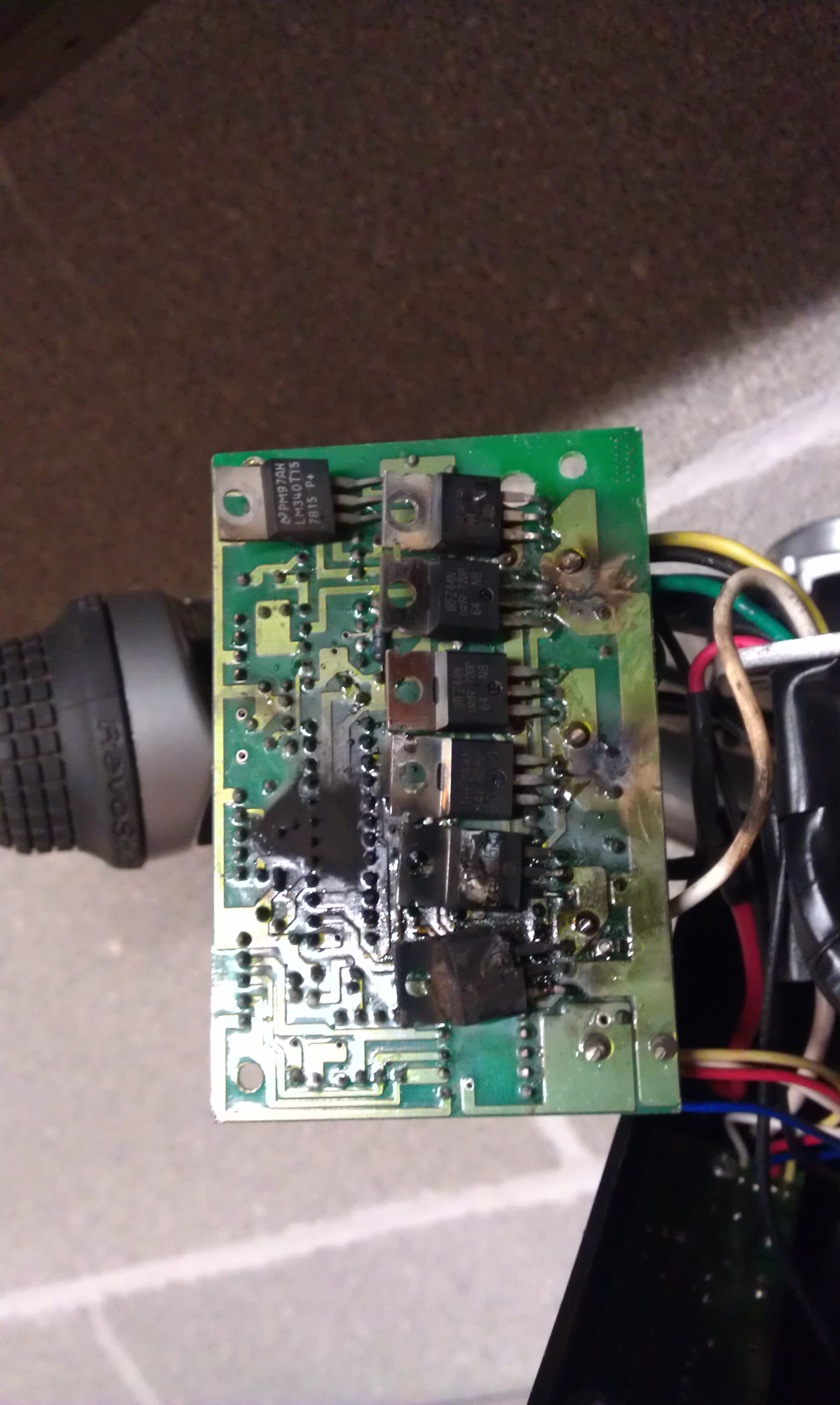

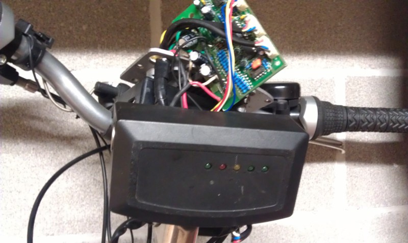

Buongiorno a tutti!
Nel 2006 montai un kit come questo
http://www.jobike.it/forum/pop_printer_friendly.asp?ARCHIVE=true&TOPIC_ID=742
purtroppo anni di utilizzo è scoppiata la centralina di controllo della mia bici. (ho cambiato i transistors ma sono ribruciati)
Guardando su internet assomiglia a dei kit che vendevano in quel periodo con 600 watt di potenza e in effetti con 48 volt e dopo aver cambiato una resistenza faceva 50 km/h con 100 chili di passeggero sopra.
Ma purtroppo i rivenditori non sanno dirmi che centralina è compatibile. Chi mi aiuta?
grazie mille in anticipo

ciao, ma i mosfet sono dissipati cosi alla pene di segugio? comunque posta i collegamenti e vediamo di trovarne una compatibile

i mosfet erano montati sul dissipatore di alluminio.

Ma se i mosfet non hanno dissipatore sarebbe logico che si bruciano, dall'altra parte se hanno sempre funzionato cosi mi viene da pensare che se li hai cambiati e si bruciano ancora, non è che hai un problemino nel motore? vedo che si sono bruciati 2, non sara una fase del motore in corto?

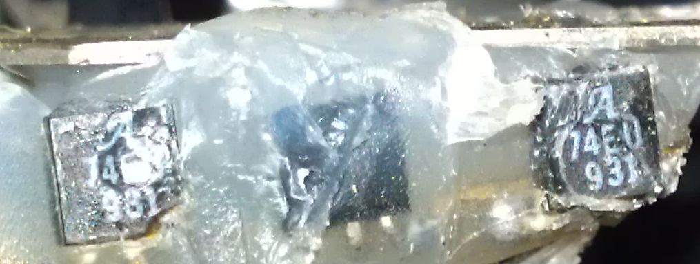

Ciao, il pedale ha una ghiera con calamite e 3 sensori dove c'è scritto 74 eu 931

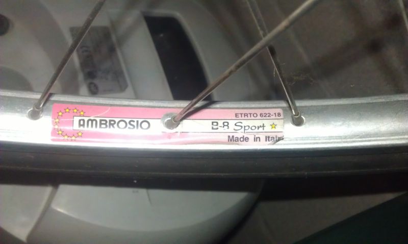

Buongiorno a tutti, ho verificato la resistenza tra i vari terminali dell'avvolgimento del motore (i 3 fili grossi) e si attesta su 1,6 ohm quindi credo che il motore non sia rotto.
Ho scattato la foto al sensore e alla marca della ruota

i 3 sensori hall, normali ma dovremmo sapere se l'output è analogico o digitale
