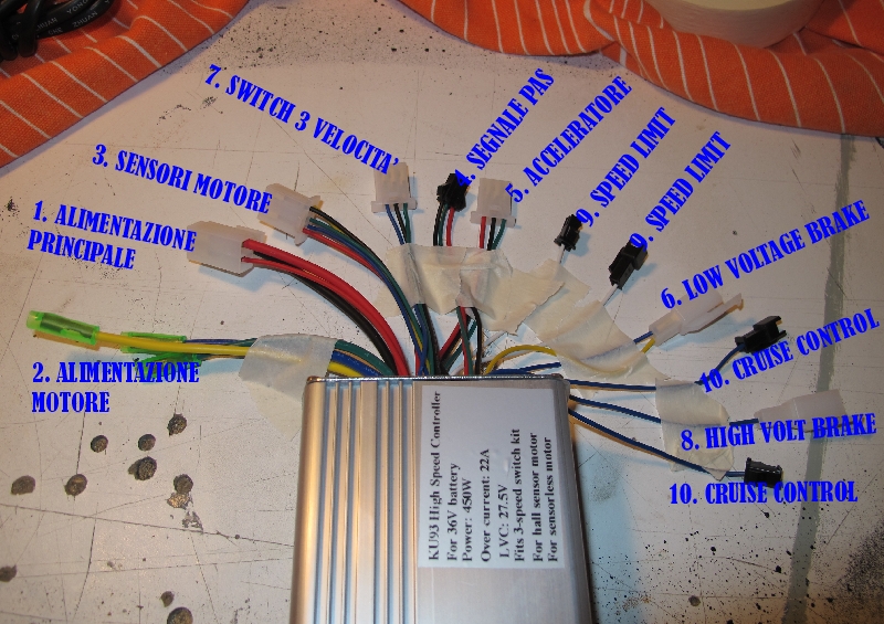

Intanto prova a connettere solo il pas senza display 3 velocità. Così verifichi se il problema è il pas o il display.
Se va solo il pas, allora verifica i cablaggi del display. Il filo bianco del display dove lo hai collegato?
intanto non c'è un connettore dedicato al display, questi sono i cablaggi della KU93:

Ti ringrazio ma penso di aver risolto, ho montato il sensore del PAS al contrario e quindi il motore si avvia solo se pedalo al contrario.... Grazie ancora.
