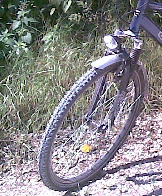

Inserito il - 18/11/2013 : 22:27:42  Mostra Profilo Invia a pilotaDD un Messaggio Privato  Rispondi Quotando
uh, arrivo tardi, ma per fortuna ho già convertito Leonardix e lui mi ha sostituito egregiamente!
queste sono le stesse gomme che mi accompagnano da tre anni, su sterrati di tutti i tipi.
107,74 KB
Per fare un paragone con le gomme di serie dopo un paio di settimane di sterrati già avevo bucato due volte. Da quando ho le Marathon Plus, tre anni appunto, ho dovuto ricorrere al gommista solo una volta perché una delle gomme aveva iniziato a perdere un po' (si sgonfiava nel giro di una settimana).
Ne sono tanto soddisfatto che ora che sono un po' usurate le voglio sostituire con altre Marathon Plus MTB!
Anche se l'usura è solo una scusa per mettere le 26x2.1 al posto delle 26x1.75...
Tu Ceccobeppe che versione hai preso?
