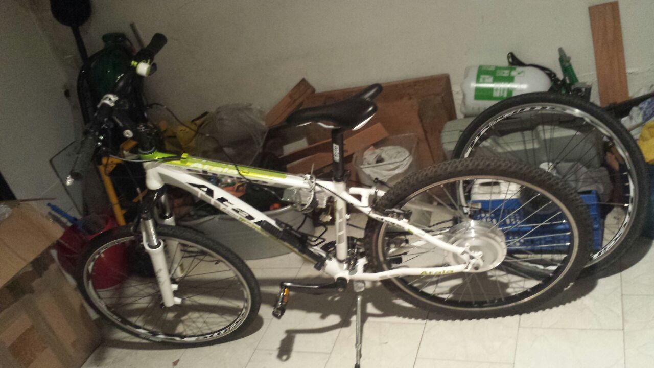

Si pone ora il problema di fissare in modo sicuro ed esteticamente accettabile una centralina, delle dimensioni di 2 pacchetti di sigarette e una batteria triangolare con il lato lungo di ca. 35 cm.
Non ci sono in vendita attacchi al telaio dedicati/adattabili??
La centralina e' leggera, si potrebbe attaccare sui forcellini vicino all'hub per minimizzare i fili. Oppure nel sottosella, vicino al portaborraccia etc. ma per ognuna di queste opzioni l'unico modo che mi viene in mente sono aggeggi inventati con le fascette metalliche e magari qualche lastrina forata... bipa cesso.
Per la batteria ancora peggio, perche' pesa ca. 4 kg e nel triangolo non ci sta.
Potrei schiaffare il tutto in una borsa da manubrio ma verrebbe grossa, poco aerodinamica e la centralina deve ricevere aria.
Se no il portapacchi al canotto sella, ma cosi' viene una tutto dietro stile porsche.
Se esistesse un attacco per far stare la batteria di taglio SOPRA al telaio dietro alla pipa del manubrio sarebbe ideale.
In piu' non voglio massacrare la vernice della bici che e' nuova... un aiutino dettato dalla Vs. esimia esperienza?
Haibike xduro SL29

Posso solo dirti di non montare la batteria SOPRA al tubo del telaio, quella è veramente una soluzione inguardabile, per il resto se posti una foto eloquente del tuo mezzo vediamo se a qualcuno viene un'idea buona.

Questa:
Haibike xduro SL29

Che ne pensate della batteria sotto il tubo obliquo con adeguata protezione dall'acqua sollevata dalla ruota?

La cosa migliore era acquistare una batteria dedicata a quei triangoli così stretti, se ne trovano in commercio.
Anche l'idea di mettere la batteria sotto il tubo obliquo non è male, ma occorre farla su mura, qunga e sottile: Credo sia la soluzione più usate per le DH e le FR, ma se hai una batteria già fatta è difficile adattarcela.

metti le misure del triangolo interno , magari qualcuno col telaio simile al tuo si fa avanti..
comunque alcedo tiene un box per centralina,dai un'occhio.
