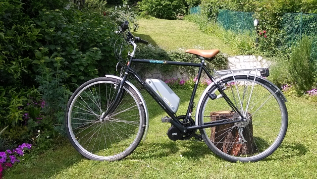

Buona giornata a tutti.
Ho approfittato del week-end per installare sulla mia anzianotta city bike l'ormai inflazionato kit della Bafang BBS01, display C961 e batteria a borraccia YOKU venduto dai simpatici giovanotti della GreenGo Bikes.
Il motore è un 250W 18A, marchiato a onor del vero 15A, ma garantito dalla GreenGo Bikes per essere invece un 18A, corona da 46 se ho contato bene.
L'installazione è semplice e le complicazioni, per chi è inesperto come lo sono io, nascono più in fase di smontaggio dove servono gli attrezzi giusti e la conoscenza del verso di avvitamento dei vari componenti
Il risultato estetico è soddisfacente, i cavi sono ancora da sistemare in maniera meno approssimata, ma il desiderio di provare il mezzo alla fine è stato più forte delle esigenze estetiche.
Tra ieri e questa mattina ho fatto dei test e i risultati sono soddifacenti. Abitando in leggera quota collinare mi trovavo in grosse difficoltà nel rientro a casa per via di circa un 1.5 km con pendenze variabili dal 5% al 12%.
Con il kit installato ora riesco a percorrere questo tragitto senza soste e alla velocità di 10-12 km/h con moderato apporto personale e assistenza 3, si consideri che il mio peso è intorno ai 98 kg ed ho superato i 50 anni.
Tutt'altra storia quando il ciclista pesa metà di me, in questo caso il percorso viene superato in estrema scioltezza
C'e da fare qualche riflessione sul fatto che dopo l'elettrificazione emergono più chiaramente certe debolezze del mezzo, che prima non si notavano.

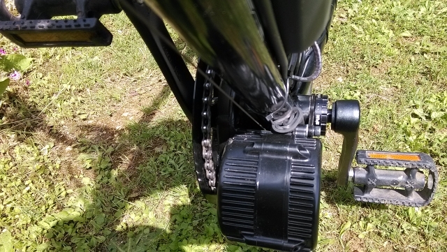

In fase di montaggio ho notato che la staffa che si fissa con due bulloni ed è infilata nell'asse del movimento centrale tende a flettersi in fase di serraggio dei bulloni, per questo motivo ho inserito due rondelle spaziatrici (vedere foto).
Ho fatto bene, oppure il materiale utilizzato per la staffa sopporta la flessione ?
Il corpo motere andando in appoggio al palo obliquo del telaio della bici preme sul filo del cambio posteriore che passa proprio di li.
Per ovviare ho interposto della gomma per creare lo spazio necessario per il filo. Può creare inconvenienti ?

Allora, interporre della gomma dura tra il motore e il tubo del telaio (che ci sia o no il cavo del cambio posteriore) è cosa consigliata anche per smorzare eventuali vibrazioni provenienti dal motore stesso...
La misura del kit è standard, ma le bici non sono tutte identiche, quindi se hai sentito il bisogno di aggiungere degli spessori sotto la piastra di fissaggio significa solo che il tuo astuccio del movimento centrale è leggermente più lungo del previsto, quindi hai operato bene.

Per l'attrito supplementare durante la pedalata invece sicuramente hai ragione, il movimento centrale originale era certo più scorrevole di quello del kit che oltretutto è in rodaggio: Pedala e vedrai che migliorerà.
