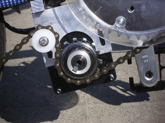

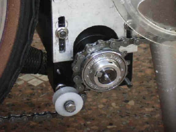

volevo sapere se qualcuno aveva sottomano i pezzi in questione,
per poter verificare calibro alla mano
se l'attacco dei pignoni dei motori Cyclone
cioè questi
è uguale all'attacco pignone di questi classici motori a spazzole
Inoltre, ho visto che per il Cyclone c'è anche un altro tipo di pignone in catalogo
questo
ma che tipo di attacco ha? Non vedo la sede per la chiavetta.

La sede c'è, è la foto che fa schifo e non si vede bene. E' a ore 8 della circoferenza.
Per il resto non posso aiutarti.

se ha anche quello la cava per la chiavetta avrà altre differenze allora.
Tutti e due hanno 14 denti, però hanno un codice diverso.
Non c'è nessuno che ha un motore come questo,
per poter misurare l'alberino dove viene inserito il pignone?

Ti rispondo per quel che riguarda la differenza tra le due ruote libere.
Una, la prima che hai postato, è per il "CW motor" cioè per il motore che gira in senso orario, la seconda per il "CCW motor" cioè per il motore che gira in senso antiorario.
In verità, la ruota libera è la stessa, però viene montata in fabbrica sul supporto con la cava, all'incontrario.

Ma allora i componenti che formano i due pignoni del Cyclone,
ovvero il pignone ruota libera e il supporto con la cava,
sono esattamente uguali nei due tipi di pignoni offerti?
La differenza è solo che uno viene montato dalla fabbrica, già in un modo e quell'altro nel modo inverso?
Scusa, ma l'alberino del motore Cyclone è a sezione costante cilindrica , oppure ha una forma conica?
