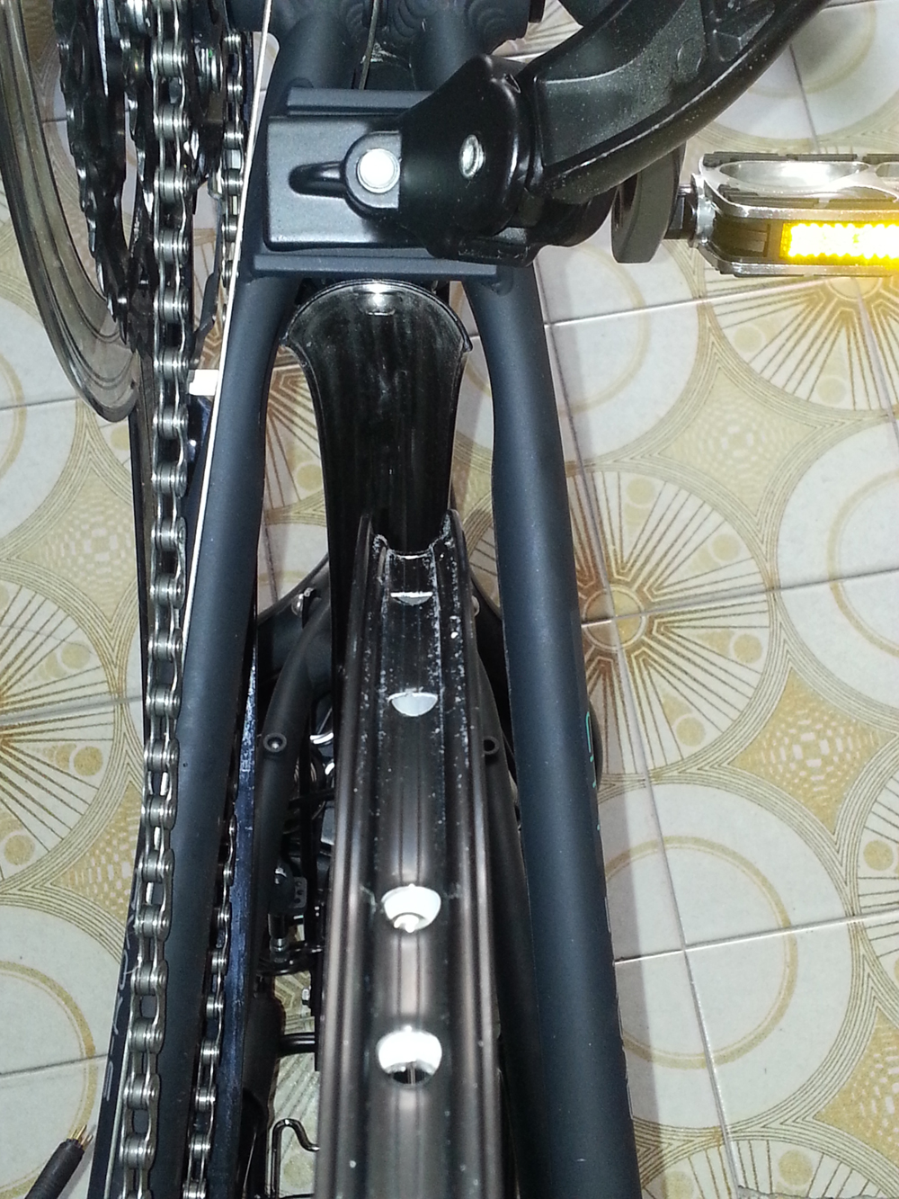

Barba 49 le mie perplessità sorgono dal fatto che montando il cerchio mi sono accorto che per centrarlo andrebbe spostato verso il centro e quindi sul lato del pacco pignoni di circa 2cm.
968,37 KB
866,34 KB
Quindi vi chiedo, viste le foto, se ritenete possibile fare l'operazione.
Perdonate la mia incompetenza e spero di sbagliarmi, ma non credo che il cerchio si possa scampanare portandone un lato al di la del piombo dell'attaccatura dei raggi sottostanti.
In questo caso la raggiatura di un lato del cerchio si muoverebbe verso l'esterno, portando il cerchio al di là del motore.
T4R, mi fai la cortesia di darmi il nome e se lo hai il numero di telefono del ciclista di Cercola, sono di Salerno e posso andarci.
Magari gli porto cerchio e bici e mi faccio dire se è possibile fare il lavoro.
Grazie e saluti.

Ti hanno inviato una motoruota completamente senza scampanatura, quindi non si può montare su NESSUNA bici in commercio.
Si tratta di un errore di assemblaggio, non ha niente a che fare con il tipo di bici che tu possiedi: Vai da un biciaio e fatti fare la scampanatura adeguata.
Si ti fermi un attimo a guardare una qualunque MTB con almeno 7-8 rapporti potrai notare che le ruote posteriori sono fortemente decentrate, è la prassi per farci stare il pacco pignoni, non si può fare altrimenti.
Talvolta la scampanatura si può raggiungere con tutti i raggi della stessa lunghezza, altrimenti (qualora risultassero troppo corti) occorre sostituire quelle del lato sinistro con altri adeguatamente più lunghi.
PS) In realtà la scampanatura sarà di 10mm e non di 20mm, per ogni millimetro che guadagni da un lato ne perdi uno dall'altro, quindi è un lavoro semplicissimo che io stesso ho effettuato decine di volte.

Barba 49, stamattina ho portato la bici da un biciaio della mia città che si è detto in grado di scampanare il cerchio.
Mi ha anche detto che se anche non riuscisse a centrarlo perfettamente potrei comunque stare tranquillo e circolare.
E' vero? O il cerchio deve essere necessariamente centrato perfettamente in asse col carro?

Il cerchio deve essere centrato rispetto al telaio, altrimenti la bici ha un assetto "strano" e il freno posteriore lavora malissimo.
Penso che comunque il tuo ciclista ce la possa fare bene, al limita (come ti abbiamo detto) è sufficiente sostituire i raggi sinistri con altri leggermente più lunghi.

Cosi si vedeva la mia prima della scampanatura fatta da me... direi che non avrai nessun problema, e il biciaio cè la fara senza problemi.

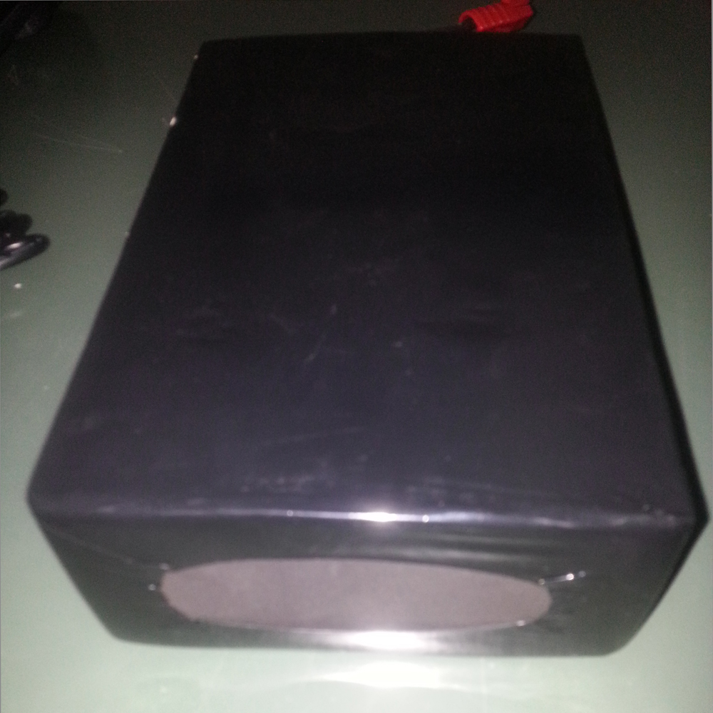

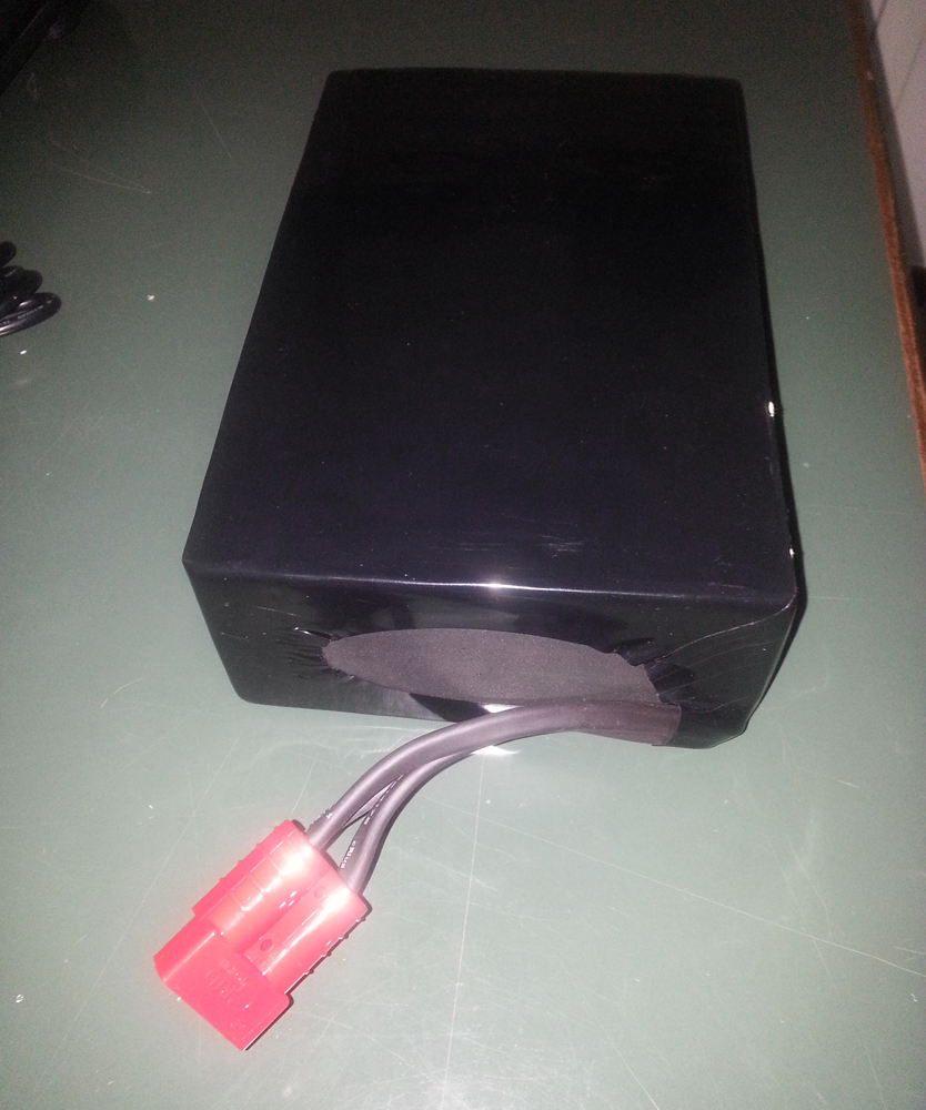

So che la domanda può apparire un po' folle, ma è la prima batteria che vedo in vita mia e mi chiedo:
Devo lasciarla ed utilizzarla così come mi è stata consegnata oppure devo togliere quella membrana di plastica che la avvolge?
457,58 KB
489,36 KB
Bah, a me sembra una plastica da imballaggio.....
3560 Messaggi
Inserito il - 31/08/2013 : 09:52:58  Mostra Profilo Invia a T4R un Messaggio Privato  Rispondi Quotando
No DEVE restare cosi.
E' una plastica termorestringente di protezione.

Devi lasciare la protezione e inserire la batteria in un contenitore adeguato: Se è rigido devi imbottire la batteria per non danneggiarla, se si tratta di una borsa morbida non importa.
