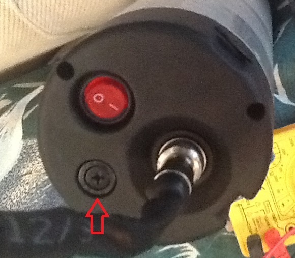

Iniziò a pensare che sia la batteria, dal momento che provando non si sente e vede proprio nulla.
È' una di quelle a tubo. Ci sono un interruttore on off una presa a 4 poli x il,collegamento e
un bottone con 5led per il test della carica: e' l unica cosa che da cenni di vita: premendo si accendono tutti e 5:))

Con un tester puoi controllare la tensione della batteria.
Posta la foto del tester. Ce ne sono di diversi tipi, così ti spieghiamo come usarlo
Paguro

Risolto!!!
Era il fusibile che sta' sotto la batteria che non faceva contatto.
Ho aggiunto una molletta che ha risolto il problema.

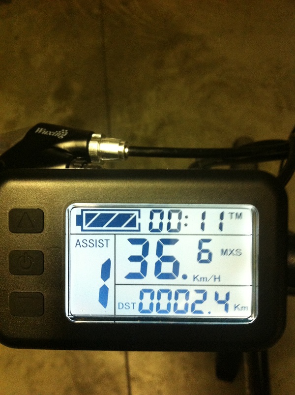

A vuoto alzando la bici il km segna 38 km/h, con me sopra che peso un ottantina di kg in pianura e col gas a pollice una 35ina di km/h
Col pas 25.

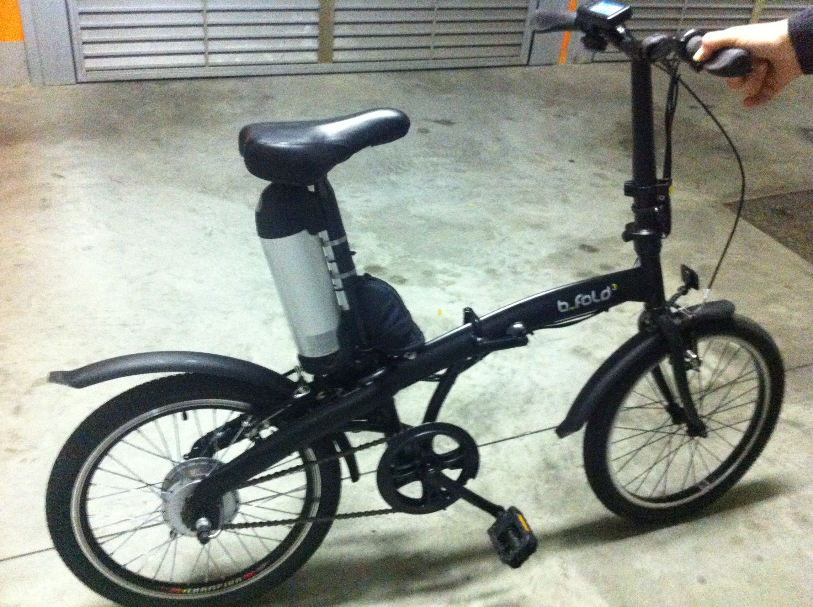

sem
60 Messaggi
Inserito il - 12/11/2012 : 19:45:52  Mostra Profilo Invia a sem un Messaggio Privato  Rispondi Quotando
provo a caricare una foto.
ciao
Sem
2166,11 KB

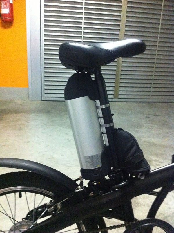

sem
60 Messaggi
Inserito il - 12/11/2012 : 19:46:55  Mostra Profilo Invia a sem un Messaggio Privato  Rispondi Quotando
Acc.. è enorme.
Scusate.
Pero' cosi' si vedono bene i dettagli ;))))
ciao
sem
sem
60 Messaggi
Inserito il - 12/11/2012 : 19:51:46  Mostra Profilo Invia a sem un Messaggio Privato  Rispondi Quotando
Spero meglio :)
Sem
191,19 KB
sem
60 Messaggi
Inserito il - 12/11/2012 : 19:55:17  Mostra Profilo Invia a sem un Messaggio Privato  Rispondi Quotando
A me sembra venuta benino....
A voi la sentenzzzzzza :)
ciao
Sem
235,1 KB
micheluzzo
521 Messaggi
Inserito il - 12/11/2012 : 20:14:22  Mostra Profilo Invia a micheluzzo un Messaggio Privato  Rispondi Quotando
Molto carina...peccato la bici senza marce..bella la sistemazione della borraccia
Giboitaly
198 Messaggi
Inserito il - 14/11/2012 : 20:37:33  Mostra Profilo Invia a Giboitaly un Messaggio Privato  Rispondi Quotando
Perdonami Sem, ma sono invidioso!!!
36Kmh con 36 Volt e ruote da 20 mi fanno schiattare!
Io, come ho scritto, con cerchi da 26 e Scwhalbe Marathon, probabilmente con lo stesso motore anche se in versione front, più di 31-32 non riesco a fare, anche con la batteria a 42,2 Volt.
Non me ne volere, ma sei sicuro di avere impostato nello strumento per i cerchi da 20?
Tra l' altro 36 Kmh con la tua pieghevole sono una bella velocità.
Un cordiale saluto.
Cesare
sem
60 Messaggi
Inserito il - 15/11/2012 : 01:03:44  Mostra Profilo Invia a sem un Messaggio Privato  Rispondi Quotando
Ciao Cesare
Il display e' settato per ruote da 20.
Non ho fatto verifiche, ma mi sembra a occhio che la bici vada davvero forte.
36 e' possibile sia stato preso su un leggero,falsopiano. Comunque corre forte
Sem

Inserito il - 27/12/2012 : 13:51:05  Mostra Profilo  Visita l'Homepage di blindo7 Invia a blindo7 un Messaggio Privato  Rispondi Quotando
anche la mia è arrivata,solo che non era disponibile la 22A ed ho preso la 17A,funzionamento impeccabile,purtroppo ho avuto poco tempo per studiarla a fondo,le misure sono le stesse,ha anche l'uscita per accendere le luci,
i problemi sono:
il sensore di velocità non funziona quindi segna la velocità del motore che essendo geared fa più giri,quindi per avere assistenza continua ho impostato una ruota da 16,
a bici lanciata il motore si ferma tramite ruota libera ed il contakm segna zero,
l'ho alimentata a batteria piena circa 50.4V 12s,senza abbassare la tensione sulla consolle come ho fatto con le altre,ed ora non si spegne più,
dentro è tutto mini compresi condensatori da soli 50V
poi il tutto 140 euro...

Nel kit che ho preso io per la velocità c'è il classico magnetino da montare
sui raggi con una basetta che va sul telaio.
Senza quello la velocità segnata è sempre zero, anche correndo :)
ciao

Inserito il - 27/12/2012 : 14:39:28  Mostra Profilo  Visita l'Homepage di blindo7 Invia a blindo7 un Messaggio Privato  Rispondi Quotando
si l'ho anch'io,ho provato anche con un'altro magnete,ma niente!
comunque la centralina va bene,assiste subito ed il motore è meno rumoroso confronto a quella che avevo prima di bmsbattery
sem
60 Messaggi
Inserito il - 27/12/2012 : 14:49:13  Mostra Profilo Invia a sem un Messaggio Privato  Rispondi Quotando
Ti do' una dritta:
inizialmente anche io ho avuto un problema per il quale la velocità non veniva rilevata
anche con il magnetete sui raggi e basetta sul telaio.
Dopo ore di prove, mi sono accorto che il materiale di cui è fatto il telaio (probabilmente ferraccio :) )
creava interferenza e faceva si che non funzionasse nulla, ho dovuto mettere un pezzettino di gomma tra la base ed il telaio stesso.
Prima di impazzire a fissare la gomma, cerca di provare il tutto tenendo la basetta in mano e lontano dal telaio cercando
di avvicinarla ai raggi dove hai fissato il magnetino:
cosi' ti dovresti accorgere se hai lo stesso mio problema.
Io ho inserito una gomma alta circa mezzo centimetro tra telaio e basetta e cosi' va.
ciao
Sem
Inserito il - 27/12/2012 : 15:55:45  Mostra Profilo  Visita l'Homepage di blindo7 Invia a blindo7 un Messaggio Privato  Rispondi Quotando
grazie ci provo,ho messo un gommino ma è da 1 mm,
come telaio ti confermo che è tutta d'acciaio ma la prova volante non l'ho mai fatta,ti faccio sapere!
sem
60 Messaggi
Inserito il - 27/12/2012 : 18:33:01  Mostra Profilo Invia a sem un Messaggio Privato  Rispondi Quotando
Uno è poco.
Io con meno di 4/5 mm non sono riuscito a farlo andare.
Con meno di 5, funzionava pure, ma "rispondeva" in ritardo,
nel senso che la bici iniziava a muoversi e il km segnava zero,
solo dopo un po saliva la velocità.
Con 5 mm (più un po' di mm di colla a caldo per tenere tutto insieme)
va una bomba.
Ho messo gomma attaccata con la colla a caldo sulla basetta e poi la
basetta al telaio tramite le fascette originarie previste.
ciao
sem

Inserito il - 02/01/2013 : 14:10:34  Mostra Profilo Invia a sem un Messaggio Privato  Rispondi Quotando
Se puo' esserti utile, io ho messo il tutto (centralina + tutti i cavi ripiegati per bene) nella borsetta da 0,8 Litri di capacità (che trovi da dec...on).
ciao

Ho collegato il tutto, mi si accende la batteria, il controller, ma quando vado a pedalare il motore non da cenni di vita.
Ho cercato il fusibile sotto la batteria, ..... ma non l'ho trovato!!! Non è che mi mandi una foto ?
Bietto
sem
60 Messaggi
Inserito il - 28/02/2013 : 14:54:37  Mostra Profilo Invia a sem un Messaggio Privato  Rispondi Quotando
Ciao Bietto,
sotto la batteria (a bottiglia) dovresti avere la presa per il cavo, l'interruttore e una vite a croce: se questa ultima la sviti, li sotto trovi il fusibile.
Comunque se ti si accende il controller, direi che non si tratta del fusibile...
Verifica i collegamenti dei freni e del pas: potresti dover collegare tutto prima che il motore si metta in funzione.
Per il fusibile: prova a cercare come ti ho detto, se non riesci fammi sapere che stasera scatto una foto.
ciao

sem
60 Messaggi
Inserito il - 04/03/2013 : 11:58:43  Mostra Profilo Invia a sem un Messaggio Privato  Rispondi Quotando
fusibile...
99,99 KB
