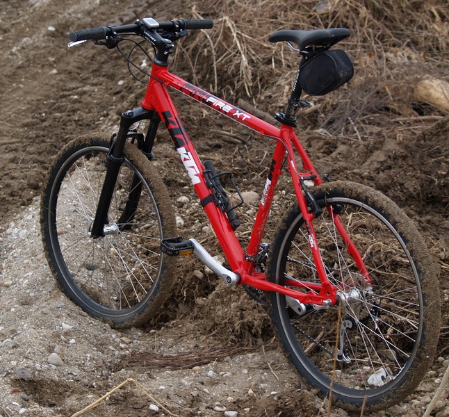

Ciao a tutti, ho iniziato a elettrificare la bici in foto.
258,46 KB
In realtà ora l'ho smontata tutta per farci manutenzione (la foto era da appena presa...) e la sto ancora rimontando!!
Ho un dubbio sul motore ed il numero di rapporti, la bici monta un cambio xt da 9 rapporti e ha una larghezza del carro posteriore di 135.5mm. Ho visto che il bpm con 9 rapporti si allarga molto. Cosa mi conviene fare? Montare tipo 7 rapporti e cambiare il cambio? Se riesco a trovare i CST ad un prezzo umano prenderei quelli. Voi che mi dite?
Grazie.
