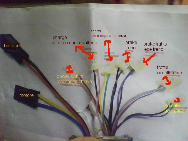

Salve a tutti vi espongo subito il mio dilemma, spero che qualcuno mi possa aiutare perchevolevo rimettere in piedi la mia bici ma avendo perso il manuale della mia centralina nuova per la bici non riesco piu a capire come collegare tutti i cavi, pensavo di usare come riferimento la vecchia centralina ma mia madre me la ha buttata vabbè pace tanto era bruciata completamente heheeheheheheheheh
allora se vi puo essere di aiuto ho preso i collegamenti e sono andato a memoria per come mi ricordavo per i collegamenti
vi sembrano giusti i collegamenti? allego foto con traduzione
l'unica cosa che non capisco è che insieme mi hanno mandato anlla centralina anche il blocchetto chiave di accensione con la chiave e qui viene il bello hahahaahahah
allora sulla centraliina ci sono solo 2 fili (power switch) dove deve essere collegato il blocchetto, però il blocchetto ha 3 fili come mai?
come devo collegarlo?
se ho sbagliato a fare lo schema di collegamento correggetemi, naturalmente queso in allegato e solo lo sche non ho ancora fatto nessun collegamento fisico la centralina ce scritto che è 31 32 A e serial 800 di cui ignoro il significato 31-32A presumo sia Ampere
ringrazio tutti per l'aiuto che mi darete scusate il poema spero mi possiate aiutare
48,53 KB

Il blocchetto ha tre fili solamente perchè di solito la chiave ha tre posizioni:
1) Spento.
2) Centralina accesa.
3) Fari accesi.
Se la tua bici ha i fari alimentati dalla batteria dovrai usare tutt i fili, altrimenti se hai la dinamo sulla riota oppure fanali a pile dovrai usare solo due fili.
Per capire quali sono quelli giusti occorre un tester, devi scoprire quali cavi sono collegati tra loro quando fai fare il primo scatto alla chiave ed usare quelli.
rccdcc1
16 Messaggi
Inserito il - 14/01/2013 : 13:12:09  Mostra Profilo Invia a rccdcc1 un Messaggio Privato  Rispondi Quotando
Capito grazie allora devo tagliare l'attacco del blocchetto e mettergliene uno novo a 2 giusto? dove posso trovare l'attacco?
36486 Messaggi
Inserito il - 14/01/2013 : 17:52:54  Mostra Profilo Invia a Barba 49 un Messaggio Privato  Rispondi Quotando
Peccato che tu non abbia la vecchia centralina per recuperare il connettore, ma se non trovi niente di adattabile puoi anche sostituirli entrambi con un maschio femmina a due piedini che puoi trovare nei negozi di elettronica, oppure con due semplici Faston tipo auto-moto...
rccdcc1
16 Messaggi
Inserito il - 14/01/2013 : 20:10:38  Mostra Profilo Invia a rccdcc1 un Messaggio Privato  Rispondi Quotando
grazie vi terro aggiornati
un ultima domandina spero che sappiate come si fa sempre se e possibile farlo
se volessi installarci delle frecce cioe freccia destra e sinistra?
ho capito con dei faston se voglio mettere il fanalino ?
ho un fanalino a led da 36 volt che logicamente con poitivo e negativo
il terzo filo del blocchetto come lo collego al fanalino ?
ora collego un filo del blocchetto al positivo della centralina un altro filo al positivo della centralina ed il terzo filo del blocchetto al fanalino giusto?
ora pero al terzo filo del blocchetto ci collego il positivo o il negativo del faretto ?
ha se non chiedo troppo e possibile avere uno schemino?
il fnalino non e ne a pile ne con dinamo quindi presumo vadi collegato direttamente alla centralina col blocchetto se ho sbagliato strada correggetemi se no invece che al terzo filo, il fanalino va collegato direttamente a un collegamento della centralina?
36486 Messaggi
Inserito il - 14/01/2013 : 22:51:47  Mostra Profilo Invia a Barba 49 un Messaggio Privato  Rispondi Quotando
Se l'interruttore lavora come penso io, e al secondo scatto fa accendere le luci, devi semplicemente collegare il cavetto che ti rimane libero al positivo del fanalino, portando il suo negativo direttamente al negativo dell'impianto.
In pratica la chiave al primo scatto accenderà solo la centralina, mentre al secondo scatto accenderà sia la centralina che il fanale.
Devi solo individuare accuratamente quali sono i cavi giusti.

rccdcc1
16 Messaggi
Inserito il - 15/01/2013 : 22:59:24  Mostra Profilo Invia a rccdcc1 un Messaggio Privato  Rispondi Quotando
a rieccome me sono gia bloccato al primo collegamento
come fo a sapere quale è il positivo ed il negativo delle seguenti uscite della centralina?
hanno tutti i colori
l'unico collegamento che ha il rosso che e positivo ed il nero che e negativo e il connettore batterie
cioe come fo a capire quale è il + e il - di power switch,charge,sports,brake,brake lights,trottle,indicator
se mi serve sempre un tester dove ne posso trovare uno economico e di che tipo deve essere questo tester
e possibile trovare o avere uno schemino di collegamento della centralina?
come sempre grazie per l'aiuto
36486 Messaggi
Inserito il - 16/01/2013 : 10:04:52  Mostra Profilo Invia a Barba 49 un Messaggio Privato  Rispondi Quotando
Scusa, tu hai detto che quella è una centralina di ricambio per la tua bici elettrica, quindi i connettori dovrebbero incastrarsi perfettamente in quelli presenti sull'impianto...
Se invece non è originale la vedo dura!
rccdcc1
16 Messaggi
Inserito il - 16/01/2013 : 15:18:18  Mostra Profilo Invia a rccdcc1 un Messaggio Privato  Rispondi Quotando
si e tutto originalle pero siccome la vecchia sera gia fusa una volta mi tocco saltarri di conseguenza o perso anche i connettori della manopola freni luce ecc
soluzioni?

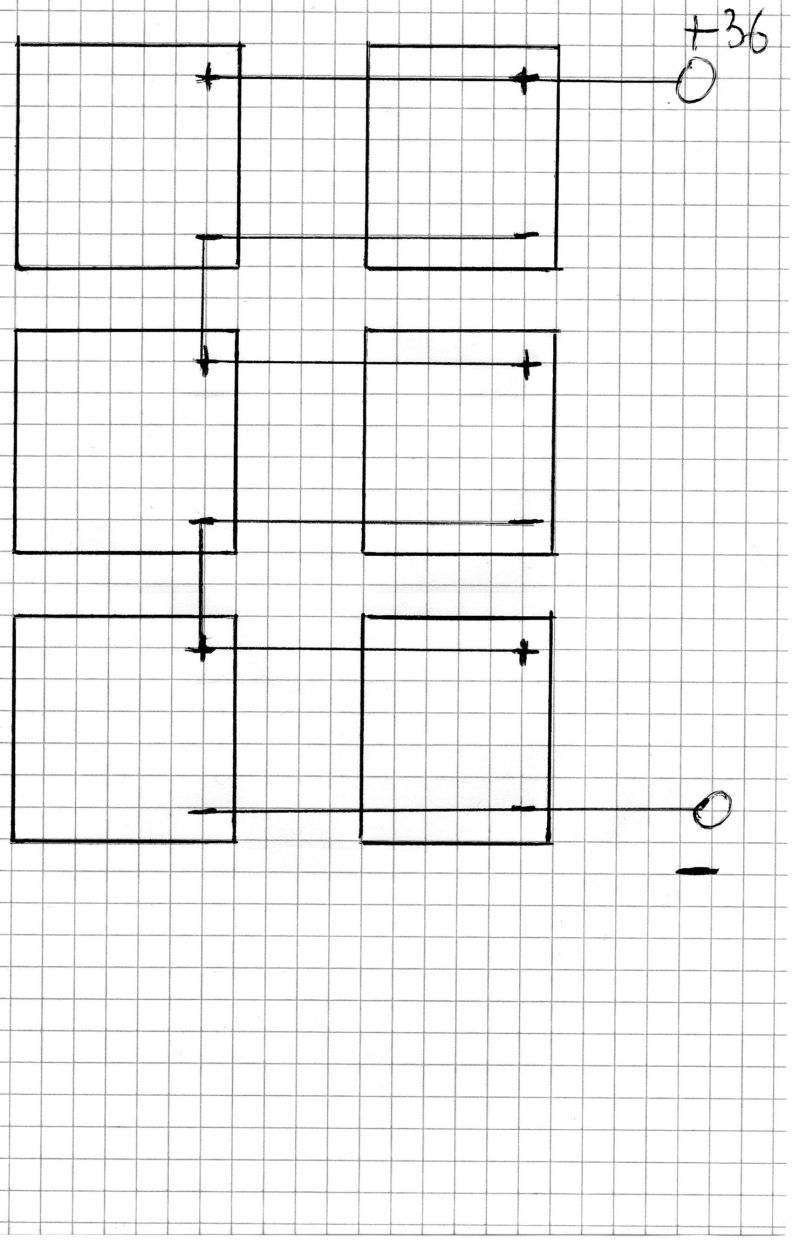

rccdcc1
16 Messaggi
Inserito il - 26/01/2013 : 15:50:10  Mostra Profilo Invia a rccdcc1 un Messaggio Privato  Rispondi Quotando
bene bene bene son di nuovo qui
allora il mio prossimo problema sono le batterie
allora sulla centralina ce scritto 32a e poi i wattt
allora io ho le seguenti batterie
CSB HR1234W f2
Specifications
Chemistry Lead Acid piombo
Voltage 12.0 V
Capacity 9 Ah
Rating 108 Whr
Connector F2
Certifications tuv, ur
sono 6 batterie
ora visto che penso che siano basso di amberatto 9ah l'una
come devo fare i collegamenti l'una con l'altra per ottenere un pacco di 6 batterie per un totale di 36v e 18 amp?
so che si possono mettere in serie e parallelo pero non so come collegarle
mi potete fare uno schema? aiutarmi spiegarmi i collegamenti?
grazie come sempre per l'aiuto
36486 Messaggi
Inserito il - 26/01/2013 : 17:05:35  Mostra Profilo Invia a Barba 49 un Messaggio Privato  Rispondi Quotando
137,58 KB
rccdcc1
16 Messaggi
Inserito il - 26/01/2013 : 17:31:58  Mostra Profilo Invia a rccdcc1 un Messaggio Privato  Rispondi Quotando
Grazie praticamente cosi ottengo 36v e 18a giusto?
lo stesso discorso vale se in futuro volessi seguire lo schema ma con batterie che hanno piu amp giusto?
stavo guardando un po di siti anche, ed ho visto esempio batterie
tipo queste
3x12V/15Ah
o
3x12V/12Ah
ora esempio se io ne prendo 6 di quelle da 12v/12ah
e ci fo un pacco da 6 e uso lo stesso schema di collegamento sopra mi divenano
36v24ah giusto?
e la centralina meli supporta 24ah giusto? perche ce scritto sulla centralina 32a
com,e sempre grazie
36486 Messaggi
Inserito il - 26/01/2013 : 17:38:14  Mostra Profilo Invia a Barba 49 un Messaggio Privato  Rispondi Quotando
La centralina prende dalla batteria solo la corrente che le occorre, puoi montare anche un 200Ah e non danneggerai niente, solo il portafogli e il telaio della bici a causa del peso!!!
Quanto alla scelta delle batterie fai attenzione, quelle da trazione sono diverse da quelle per gruppi elettrogeni e allarmi, la cosa deve essere specificata.
Se trovi batteria a basso prezzo di solito non sono assolutamente adatte, considera che una 12V-12Ah decente costa almeno 35-40 Euro!!!
PS) Si, con lo schema allegato e sei batterie da 12V-9Ah ottieni 36V-18Ah...
