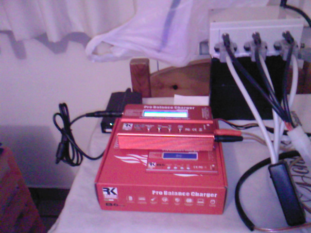

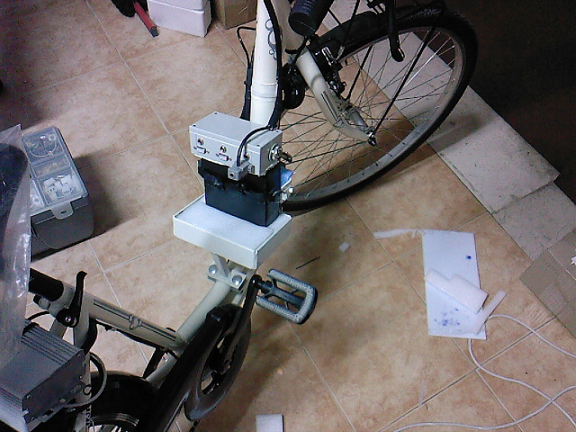

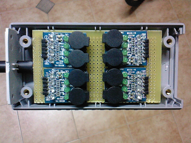

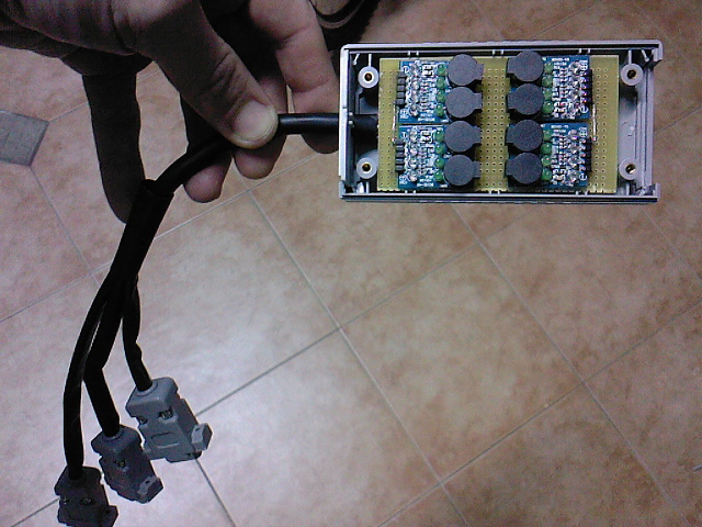

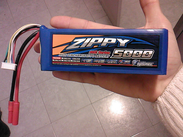

Salve ragazzi,alla fine dopo vari sbattimenti ho optato per una soluzione semplice ma più che altro economica per ricaricare il mio pacco Li-Po 15S 5000mAh formato da tre di queste:
143,26 KBcollegate in serie formando un mini pacco dal peso di soli 2kg:
150,64 KBogni singolo pacco è collegato ad un connettore per il bilanciamento celle ed un jack per la ricarica fissati nella scatoletta sovrastante la batteria i quali vengono poi parallelizzati tramite gli appositi cablaggi al momento della ricarica con l'imax B6:
112,35 KBper il controllo in scarica invece ho racchiuso in un'altra scatoletta e saldato su una piastra millefori,4 buzzer da 4S da collegare alla batteria sempre dagli stessi connettori di bilanciamento celle che utilizzo per la ricarica:
176,14 KB
141,58 KB

che casino queste Li-Po! Ma la soddisfazione che danno durante il loro utilizzo ripaga ampiamente tutti i fastidi della ricarica!
Inserito il - 30/01/2013 : 23:32:18  Mostra Profilo Invia a Barba 49 un Messaggio Privato  Rispondi Quotando
Chiamala semplice, semplice è usare un BMS tarato alle tensioni che desideri e un normale caricabatteria commerciale...

hai ragione barba ma non mi è stato semplice reperire il bms da 15S quindi mi sono arrangiato! e poi col carichino da modellismo posso settare tutto quello che voglio e caricare(almeno una volta a settimana)in maniera bilanciata.
Inserito il - 30/01/2013 : 23:41:14  Mostra Profilo Invia a Barba 49 un Messaggio Privato  Rispondi Quotando
Sono d'accordo con te, appena si esce un pò dal normale diventa difficile trovare i BMS, anche se a 17S e a 20S vengono forniti, quindi vedrai che anche un 15S lo trovi.
Se lo chiedi ti tarano i valori come desideri, in modo da preservare le LiPo come desideri.

barba secondo te quanti cicli riuscirà a fare questa batteria tenendo presente che la utilizzo con una centralina 48V 28A per 10km al giorno e ricarica notturna a 1Ampere? (domenica invece carica bilanciata)

Micro delle LiPo durante la carica meglio non fidarsi mai,
"pericolo",
Scaricandole a 5-6C senza bilanciarle ogni volta ti dureranno poco
Inserito il - 31/01/2013 : 10:01:28  Mostra Profilo Invia a Barba 49 un Messaggio Privato  Rispondi Quotando
Penso non più di 180-200 cicli, ma quoto GabYzio, caricarle i serie senza bilanciamento è rischioso anche con 1A...

Mirco scusa ma ora ti sgrido...
Hai un caricatore da 200epassaeuro che carica 14s... perchè non hai fatto 14s invece di 15s?
Poi... dopo tutto il lavoro che hai fatto carichi con bilanciamento una volta alla settimana invece che tutte le volte??? Eh no eh..
Per i cicli conosco chi con le stesse batterie, (da 6s e 8400mAh) che le usa con centralina da 25A e caricate sempre bilanciandole, ed è a 400 cicli (scariche parziali mai oltre 80% di capacità), quindi meglio le tratti e più ti durano!

Io più modestamente le stesse zippy in configurazione 10s2p le carico bilanciandole tutte le volte a 2,5A con un Equilibrium 4 e non le scarico mai sotto i 35 Volt controllandole con un normale wattmeter. Sono a circa 120 cicli senza apparente problema. Quando inizio a caricare al massimo ho differenze di 0,04.
C'è da dire che però ho soltanto 17A di centralina.

Accetto la strigliata...ma la colpa è tua! Quando mi hai detto che le centraline 48V reggono anche 15S(63V) non ho resistito alla tentazione di ricavare le massime prestazioni,e infatti i risultati si vedono! Con questa configurazione ora il nine 7*9 mi spinge ben oltre i 40km/h e con soli 2kg le batterie è come non averle e salgo molto meglio in salita!Per il resto sono ancora alla terza ricarica e grazie ai vostri consigli prenderò le dovute precauzioni per far durare il più possibile queste meravigliose batteriucce! Ps. l'hyperion lo userò per la S-bike.

Si ed anche esplosione, non ti consiglio assolutamente di caricare LiPo senza bilanciare o in assenza di BMS serio.
Finora ho eseguito tre ricariche non bilanciate e le celle sono comunque sempre allineate(massimo 0,01V di differenza),ma forse sarà perchè non le ho scaricate mai oltre i 3.75V a cella. Comunque onde evitare problemi da stasera si caricherà solo in modalità "balance"!

Inserito il - 01/02/2013 : 21:27:15  Mostra Profilo Invia a Mirco un Messaggio Privato  Rispondi Quotando
Ragazzi mi consigliate di settare il charger con programma Li-Po o Li-Ion? Tenendo però presente che ho un'imax quindi tensione max reale di 4.15V a cella col prog. Li-Po e 4.05V a cella col prog. Li-Ion....purtroppo l'imax funziona così!
Inserito il - 01/02/2013 : 21:50:19  Mostra Profilo Invia a Barba 49 un Messaggio Privato  Rispondi Quotando
Se carichi a 4,05V perdi molta autonomia, 4,15V va benissimo.

quello che vedo è una scatola con 3 connettori sulla bici, c'è sempre il bms di mezzo che pare non poter diventar mai trasparente.
una volta assemblato il pacco, vorrei solo collegare l'alimentatore nel 90% dei casi e un connettore unico per la carica bilanciata.
poter caricare in casa è il minimo e non un traguardo, anzi la ricarica incustodita/notturna non deve creare patemi di sorta.
per questo il mio scoglio mentale è ancora bello alto!
Mirco
1437 Messaggi
Inserito il - 02/02/2013 : 23:12:01  Mostra Profilo Invia a Mirco un Messaggio Privato  Rispondi Quotando
e non posso darti torto...caricare collegando solo il connettore dell'alimentazione era quello che desideravo anch'io!Per fare ciò dovrai impegnarti un po per trovare il bms adatto alle tue esigenze in termini di n°di celle,tensione max e di cut off.Io ho optato per quella soluzione che vedi perchè non ho avuto tempo di ricercare questo benedetto bms per 15S tarato poi alle tensioni che mi servivano...quindi con una spesa di 50 euro ho comprato quel carichino da modellismo ed ho creato i cablaggi e comunque così facendo posso settare tanti parametri...
