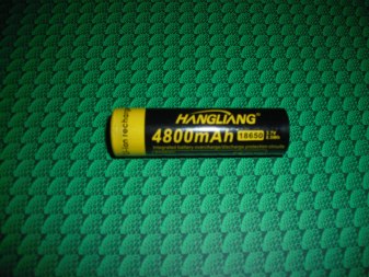

@ Barba: riguardo la batt. che comprai ieri sempre dal polacco,ti mando una foto a testimonianza che sono 18650 4.800mAH "integrated battery overcharge/discharge protection circuits"
2 euro

Quel cannone marchiato Provari è il re tra i cosiddetti Big Battery e come vedi dalla foto, non ci han messo un'Ultrafire, ma una AW imr ( tra l'altro una 18490 probabilmente ).
Non sembra, ma le batterie per sigarette elettroniche devono avere capacità di scarica discrete, cosa che quelle robacce che hanno invaso il mercato e gli shop non si sognano nemmeno lontanamente.
Se poi metti quella " 4800 mah " attaccata direttamente ad un atomizzatore e-sig scoprirai che funziona un quarto d'ora al massimo...poi continua ad erogare, perchè va giù ben sotto i 3 volt, ma alla resistenza gli fanno il solletico
