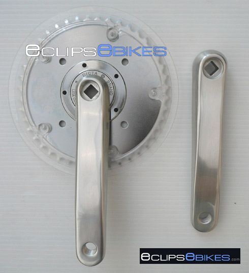

Vorrei sostituire la cona a 44 denti monocatena con una di minori denti
89,7 KB

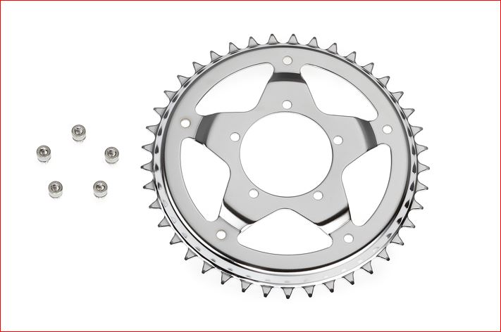

Ho trovato questa di 41 denti:
44,06 KB
Sembra infatti che i 5 fori interni corrispondano ai 5 fori della ruota libera della pedivella.
Vorrei però una corona con ancora meno denti; potete aiutarmi?

Prova a guardare questo sito,dovresti trovare uno spider dove poter montare le corone che vuoi...
http://www.sickbikeparts.com/catalog/product_info.php?cPath=21&products_id=62&osCsid=gpstebak1429nges8gfs2ee5e6

Sei sicuro della scelta? Se diminuisci il numero dei denti ti ritrovi a pedalare con frequenze altissime, cosa non particolarmente piacevole.

Senza usare lo spider ho trovato la seguente corona a 36 denti sul sito che mi hai gentilmente indicato:
11,07 KB
E' vero, però ho un pignone dell'11, col quale il rapporto è ancora abbastanza lungo e d'altra parte posso disporre di rapporti molto agili che mi permettono di spingere in salita una bici pesante nel caso rimanga a batteria scarica, come mi è capitato.

Inserito il - 15/03/2013 : 10:10:20  Mostra Profilo Invia a pardus un Messaggio Privato  Rispondi Quotando
Inoltre con una corona più piccola si usano normalmente pignoni più piccoli, così il motore lavora con un rapporto più lungo; ciò può portare a un risparmio energetico, considerando che il cyclone ha un elevato consumo per attriti interni.
36481 Messaggi
Inserito il - 15/03/2013 : 11:15:34  Mostra Profilo Invia a Barba 49 un Messaggio Privato  Rispondi Quotando
Per ottimizzare il consumo del Cyclone dovresti cercare il grafico del rendimento e fare in modo di mantenere gli RpM del motore in quel campo di utilizzo.
Naturalmente quando lavora a pieni giri non è certo nel punto migliore del diagramma, anzi, quindi se hai percepito che gira troppo veloce fai bene a allungare i rapporti.
