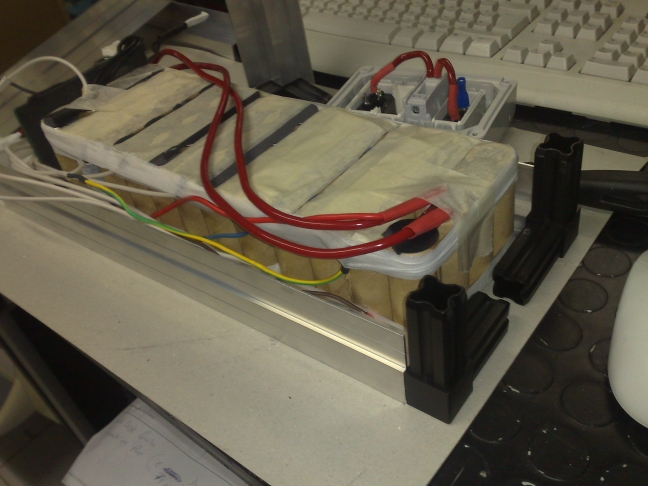

La Batteria attuale composta da 4 x 12 celle LiFePo4 3Ah cad. per un totale di 36V 12Ah con Bsm in un contenitore autocostruito in alluminio. Classico caricabatteria 3A che alterno con con un imax b6 collegato tramite connettore multipolare per ribilanciare i gruppi di celle troppo sbilanciate.
Purtroppo ogni anno ho "perso" dalle 4 alla 6 celle che ho dovuto sostituire con prodotto analogo smontando e rimontando l'intero pacco, operazione poco agevole (a causa delle numerose saldature da disfare e rifare) e poco economica.

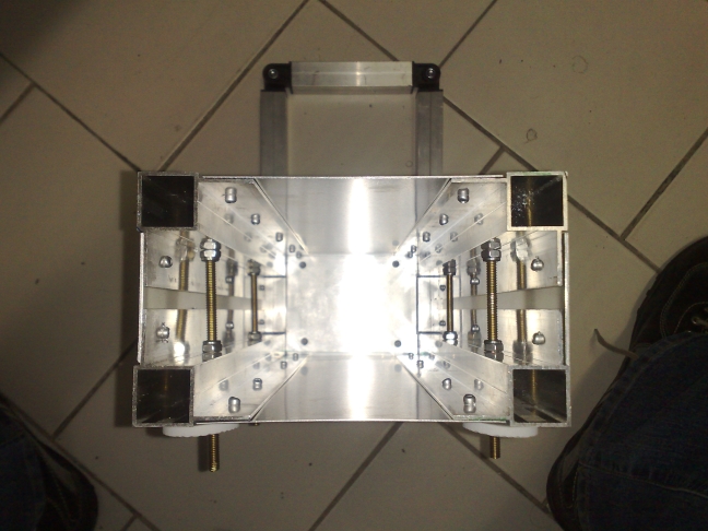

La batteria che vorrei è composta da 12 celle Headway 10Ah 30120s da inserire nel contenitore in mio possesso compreso il BSM da ricaricare tramite 2 imax b6 in parallelo.
La scelta è dovuta al fatto che la batteria sarebbe composta da meno elementi (minore difficoltà nell'individuare guasti) e sarebbe più facile da smontare (connessioni tramite vite).
