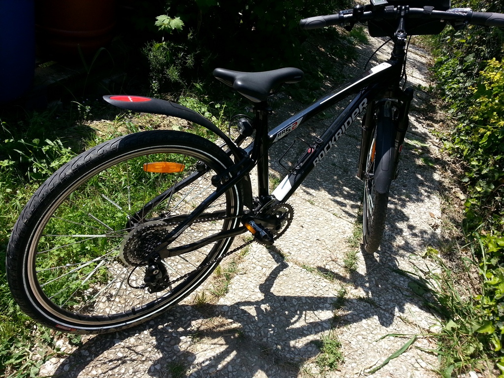

Era da un po'di tempo che pensavo di elettrificare la rockrider 5.2 di mio nipote con qualcosa di tranquillo (motore e batteria senza grandi pretese visto il peso di 30 kg del ciclista e visto che la bici sarà utilizzata prevalentemente in pianura e con percorrenze di 20-30 km).
La scarsa voglia di cimentarmi su qualcosa che richiede tempo e denaro (e competenza) mi ha sempre frenato. Ma visto che Marco di Alcedo, come sapete, sta facendo degli sconti, quasi quasi mi butto.
Il kit che ho visto e che mi sembra il più adatto come rapporto qualità prezzo è questo:
http://www.alcedoitalia.it/shop/posteriori/kit-bafang-swxh-36v-led-26-sottosella-9ah/
Non mi servono particolari potenze e autonomie anche perche non vorrei viziare un bambino ad abituarsi a girare i pedali a vuoto, visto che un po' di sforzo gli fa sicuramente bene.
Ora per me sarebbe la prima esperienza da kittarolo, ma se il kitt è compreso di tutto non dovrei avere particolari difficoltà (spero!!! sgrat sgrat)

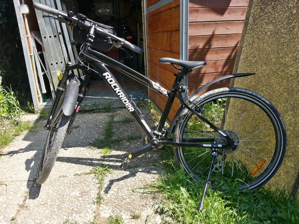

La bici è questa
459,99 KB
541,33 KB
La cosa che ora mi lascia perplesso è la larghezza del motore+pacco pignoni a 8 rapporti.
Leggendo sul sito di alcedo si parla di allargare il carro 7-8mm per farcelo entrare...ma non sono tantini per un telaio in alluminio?
So che ci sono un sacco di discussioni su questo argomento, ma prima che scadano gli sconti vorrei capire se mi conviene procedere o lasciar perdere.
Il Vs. aiuto mi farebbe molto comodo anche perché fin'ora l'elettrica l'ho solo pedalata e mai assemblata.
Inserito il - 18/04/2013 : 18:09:14  Mostra Profilo Invia a elle un Messaggio Privato  Rispondi Quotando
ma a 30kg guida una 26 o una 24? e mettendoci un motore leggero, sarebbe da esclude la collocazione anteriore? non so che forcella monta ma si potrebbe approfondire con l'aiuto dei kittari esperti
Inserito il - 18/04/2013 : 18:29:07  Mostra Profilo Invia a iw6cpk un Messaggio Privato  Rispondi Quotando
La bici è una 26 e ci ariva giusto giusto con le punte dei piedi. Ma per i prossimi 5 anni penso che la bici gli andrà perfetta. Preferirei mettere il motore dietro, specie ora che è quasi più pesante la bici del ciclista

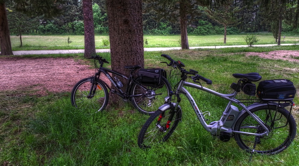

Ricordando che il peso del ciclista è di 30 kg il motore risulta fin troppo esuberante. Sempre grazie al peso limitato del ciclista riesce ad arrampicarsi su pendenze eccezionali e con la minima assistenza.
Mio nipote non usa mai la massima o la media perché la sente troppo esuberante, tranne quando la batteria comincia ad essere verso il fine carica.
385,96 KB
Con un pieno di corrente abbiamo sfiorato 50 km con un dislivello ascensionale complessivo di circa 500 metri, con un tratto offroad con pendenze a tratti belle toste, con punte del 20% dove io salivo con la flyer e la massima assistenza e mio nipote con la minima assistenza e non ce la facevo a stargli dietro. Siccome temevo che il motore potesse danneggiarsi ci siamo fermati per sentire la temperatura e la centralina era leggermente calda e il motore freddo.
Se pesassimo tutti 30kg sarebbe il motore perfetto per l'offroad considerando il suo costo
Ho provato a collocare i miei cospicui 100 chili sulla bici per un breve tratto e naturalmente in questo caso le cose cambiano radicalmente: in salita oltre il 10% l'assistenza minima non mi basta assolutamente e la massima è appena sufficiente.
In pianura si sfiorano i 28 Km/h.
Ma visto che il motore si comporta benissimo con i pesi piuma credo che di pianure ne vedrà poche e mio nipote avrà poche occasioni di pedalare a vuoto.
