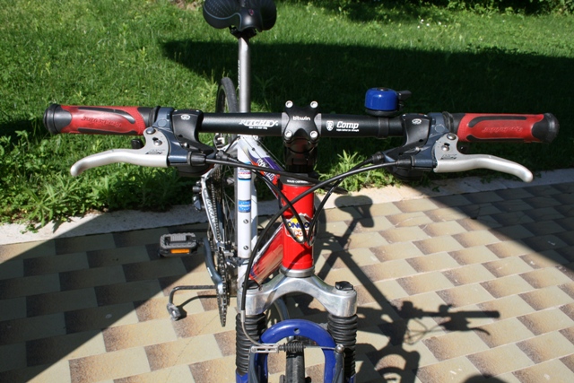

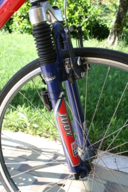

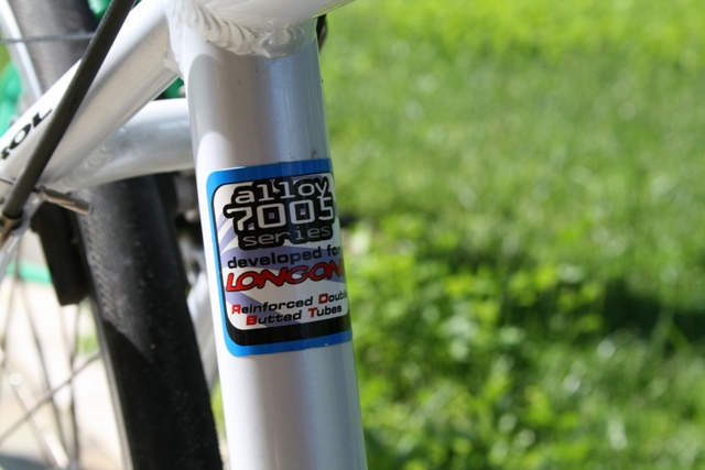

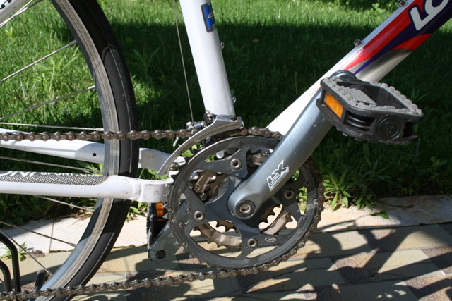

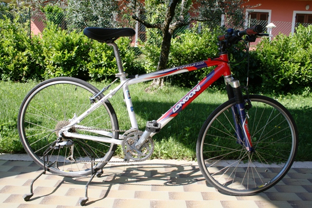

Salve a tutti,
Ho da poco compiuto sessant'anni e visto che finalmente dopo decenni abito molto vicino al posto in cui lavoro, ho deciso di utilizzare la bicicletta sia come mezzo di trasporto sia come mezzo per riprendere un po' di forma fisica. Purtroppo l'età, il lavoro d'ufficio e la vita sedentaria mi hanno privato del tono muscolare e del fiato che servirebbe per divertirmi sulle strade di casa, visto che vivo sul lago di garda e le strade sono tutte un saliscendi, non impegnativo per carità, ma di tratti pianeggianti ce ne sono veramente pochi. Ho cominciato da un paio di settimane a fare un po' di allenamento ma sono veramente lento ed ogni salita mi fa andare il cuore in gola. Pertanto avevo deciso di comprare una bici elettrica e probabilmente avrei già comprato una di quelle schifezze che si trovano ovunque se non mi fossi imbattuto in questo forum, leggendo il quale ho capito un bel po'di cose.
Capito quindi che per avere una buona bicicletta elettrica bisogna investire una cifra abbastanza elevata e che può essere conveniente elettrificare una bicicletta che già si possiede ho pensato di chiedere agli esperti del forum se la mia bici, usata praticamente mai, abbandonata in garage da 12 anni e pagata nell'anno 2000 lire 1.200.000, puoò essere una buona base di partenza o se in questi anni la tecnologia ha fatto passi tali da non rendere conveniente l'operazione. Di bici non capivo e non capisco assolutamente niente ma all'epoca mi dissero che si trattava di una buona bici.
Vi posto alcune foto e se mi dite che può valere la pena mi permetterò di fare altre domandine, cercando di non disturbare con argomenti già trattati.
Grazie mille.
246,48 KB
181,98 KB
159,5 KB
186 KB
110,78 KB

ti consiglio un kit posteriore di alcedoitalia, http://www.jobike.it/forum/pop_profile.asp?mode=display&id=2051
avrei anche altri consigli.. ma intanto senti marco.
Inserito il - 12/05/2013 : 18:15:44  Mostra Profilo Invia a Barba 49 un Messaggio Privato  Rispondi Quotando
Ciao, non c'è nessun motivo che ti impedisca di elettrificare la tua vecchia bici, anche se visto le caratteristiche direi di non eccedere con la potenza, quindi un buon kit posteriore di potenza legale dovrebbe combinarsi perfettamente con il tuo mezzo.
Ti restano anche tutti i rapporti al cambio che hai adesso, quindi puoi aiutare il motore quando e quanto desideri scegliendo la velocità di pedalata in base allaforma fisica.
Giuseppe53
2 Messaggi
Inserito il - 12/05/2013 : 19:01:10  Mostra Profilo Invia a Giuseppe53 un Messaggio Privato  Rispondi Quotando
Grazie per la risposta. Quindi secondo voi vale la pena usare questa bici per l'elettrificazione. Questo e' positivo perche' posso risparmiare un po' di soldi ed inoltre perché' questa bici e' molto leggera ed ha un ottimo cambio. Adesso sentirò' Alcedo perche' non ho nessuna voglia di cimentarmi in acquisti e montaggi avventurosi e di incerto risultato. Voglio solo essere sicuro che la bici sia all' altezza del resto, perche' comunque la spesa del Kit e' elevata e se il risultato non e' adeguato per colpa della bici, piuttosto ne cerco una migliore, magari usata.

Inserito il - 12/05/2013 : 19:01:59  Mostra Profilo Invia a fabianix un Messaggio Privato  Rispondi Quotando
su quella bici ci vedo un buon bafang con batteria a borraccia, magari una 36v 10ah
Clausarts
391 Messaggi
Inserito il - 12/05/2013 : 23:15:51  Mostra Profilo Invia a Clausarts un Messaggio Privato  Rispondi Quotando
quoto
Inserito il - 13/05/2013 : 01:58:25  Mostra Profilo Invia a Dasti un Messaggio Privato  Rispondi Quotando
Quoto
