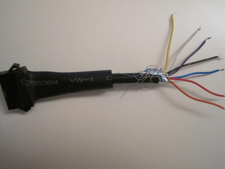

Salve a tutti,
sto cercando di collegare un controller kelly KBS48121L,50A,24-48V ad un cyclone 1200 ma non ho idea di come collegare ne la manetta dell'accelleratore ne il cavetto delle fasi.
La foto si riferisce allo spezzone del cavetto che esce dal controller del cyclone.
34,16 KB
Qualcuno sa darmi una mano?

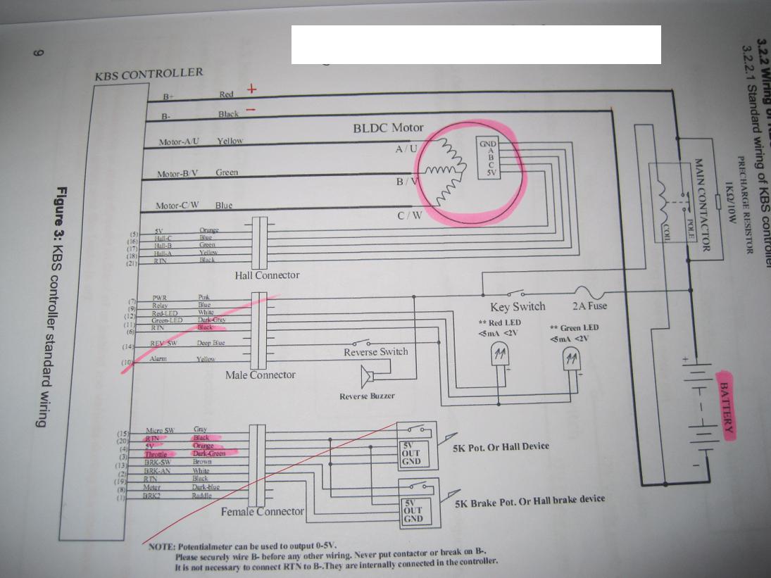

Questo è lo schema della kelly.....
In pratica devo capire come collegare Hall connector e la manetta.... prima di bruciare tutto...

Mi pare di ricordare che l'unico controller adatto ai Cyclone (oltre naturalmente quello originale) fosse proprio il Kelly, quindi dovrebbe andare bene.
Per i collegamenti quoto Elle, li ci sono varie esperienze!
Inserito il - 30/05/2013 : 14:10:46  Mostra Profilo Invia a Dasti un Messaggio Privato  Rispondi Quotando
Si, il controller Kelly è compatibile col Cyclone ed è anche venduto sul sito.
http://www.cyclone-tw.com/order-3chain.htm
Per i collegamenti potresti anche chiedere a Paco di Cyclone-Taiwan sales@cyclone-tw.com oppure a kellycontroller.com

devi guardare sul sito della cyclone. hanno due modelli compatibili il kbs ed il keb. il keb è però piuttosto grande anche se raccomandata da kelly stessa per quel motore. c'è tutto lo schema di collegamento ed è molto semplice e credo che loro vendano anche i cablaggi fatti se ti dovesse servire. attenzione... per i cavi che escono dal cyclone non fare riferimento ai colori che vengono soventemente cambiati ma al numero di PIN... pensa che in qualche caso usano il rosso per la massa!
. se guardi bene lo spinotto dal dietro noterai che ci sono dei microscopici numerini.
