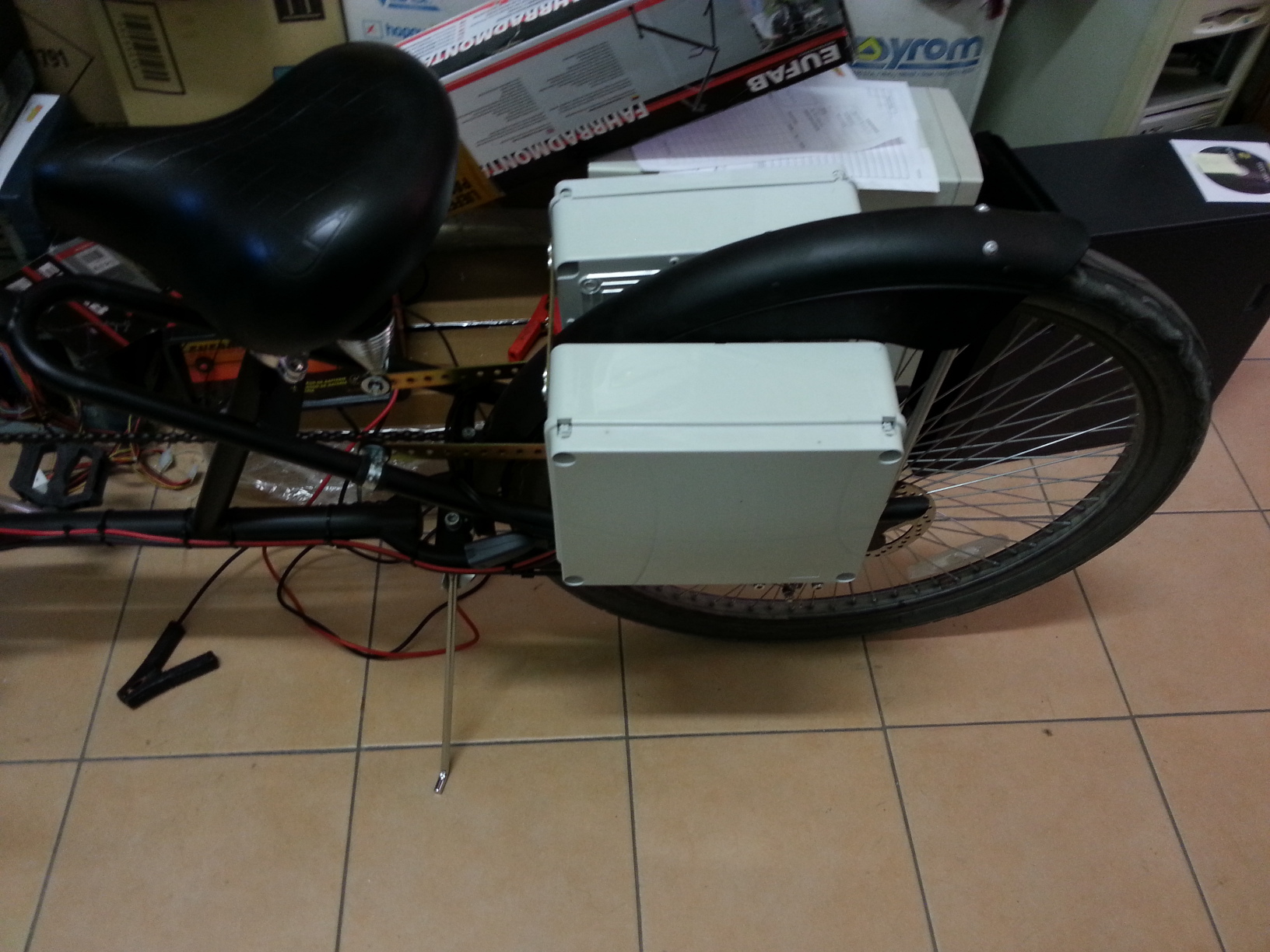

le batterie ora le ho piazzate, ma sempre provvisoriamente qua:
613,84 KB
