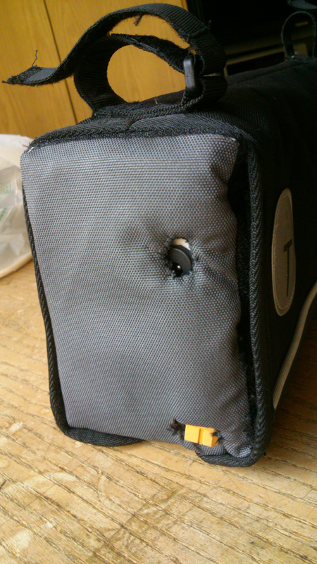

 Ecco come ho riposizionato le batterie :)
Clausarts
391 Messaggi
Inserito il - 29/06/2013 : 16:03:07  Mostra Profilo Invia a Clausarts un Messaggio Privato  Rispondi Quotando

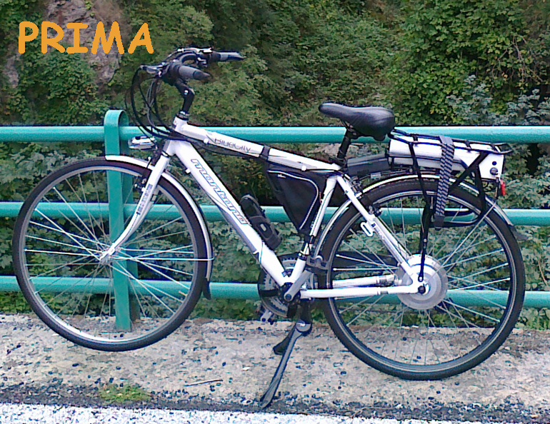

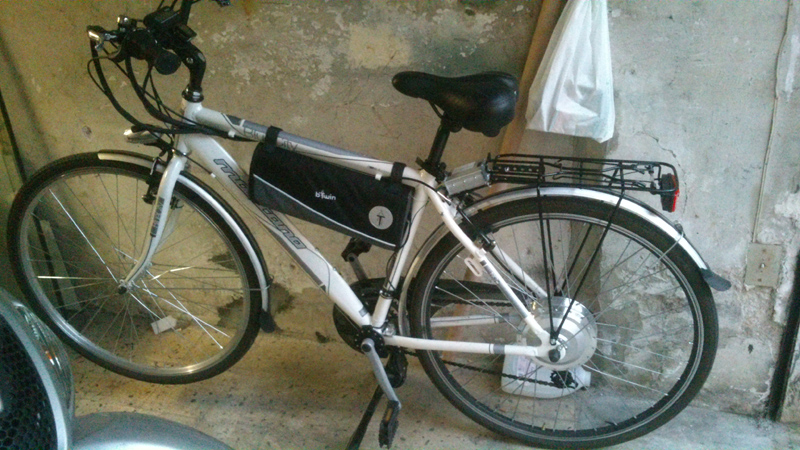

Salve ragazzi era da un pò di tempo che volevo spostare le batterie dal portapacchi al triangolo, sia per bilanciare meglio i pesi e sia perchè ad ogni buca ballava fastidiosamente.

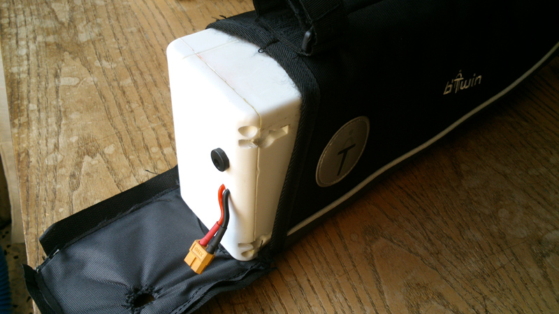

Così ho comprato le borse laterali della Btwin e mi sono fatto cucire una borsa ah hoc per la mia batteria che ho ovviamente rimpicciolito eliminando il blocchetto a chiave e il connettore montato all'interno, cosa ne pensate?

Un miglioramento notevole nella distribuzione dei pesi, oltre al fatto che non sembra più nemmeno una Bipa!

Esattamente quello che vorrei fare io. Pubblicheresti qualche foto più dettagliata?
Grazie.

È dove devono stare le batte se hai il classco triangolone old-school, bella borsa cos'è larga... 9 o più cm? ti rimane anche spazio per una borraccia montata alla rovescia o molto piccola

Ops!! Bella idea, ho anche io lo stesso problema,non avendo ammortizzatori dietro i 6 kili tra batteria e motore si fanno sentire parecchio sulle buche o ster rato, e spostare la batteria al centro è proprio una bella idea, dove la hai trovata quella borsa?

appena possibile scatterò delle foto più dettagliate la borsa l'ho comprata da dechatlon e poi l ho fatta riadattare per la batteria

Come potete vedere nella prima foto io ho usato questo contenitore che ha anche i fori di areazione ed è ad incastro, ora l'ho tolto per recuperare spazio:
http://www.elettronica-hobby.com/catalog/product_info.php?cPath=45_47&products_id=2243

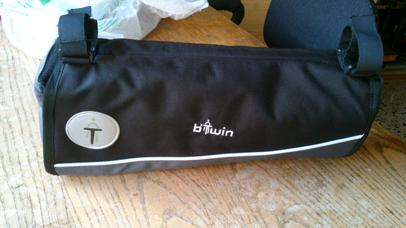

Come promesso ecco le altre foto:
