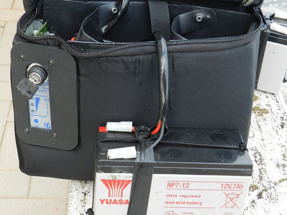

in origine nelle borse a bisaccia posteriori erano alloggiate 2 batterie 12v al piombo da 7,2ah (quella che si intravede me l'hanno regalata un paio d'anni fa, lo so che non è ciclica), vorrei prendere borse a bisaccia adeguate ancora da scegliere http://www.ebay.it/sch/sis.html?_kw=Borsa+bici+BORSE+LATERALI+a+bisaccia+BIKE , montarci batterie grosse, in pratica queste http://www.ev-power.eu/LiFeYPO4-batteries-12V-1-1/Lithium-Battery-12V-40Ah-WB-LP12V40AH.html?cur=1 (lo so che sono 9 kg l'una, ma io vorrei una autonomia di almeno 100 km senza problemi), caricabatterie http://www.ev-power.eu/Chargers-6V-to-36V/Charger-24V-20A-for-Lithium-Yttrium-Cells-LiFePO4-LiFeYPO4.html?cur=1
ho montato gomme piene imbucabili e l'idea sarebbe una vacanziella in bici, penso anche ad un carrello da attaccarci, magari monoruota (anche qui consigli ben accetti)

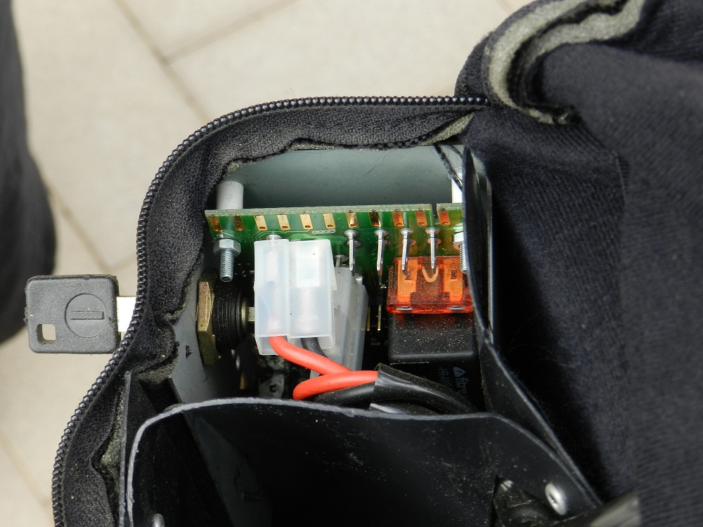

ho smontato i pcb dalle borse originali, da fuori avevano l'indicatore di carica, la chiavetta ... volevo chiedere se posso mantenerli e se serve un bms e cos'altro ... prenderei tutto in quel sito o se avete dritte da darmi o cosa fareste voi ...

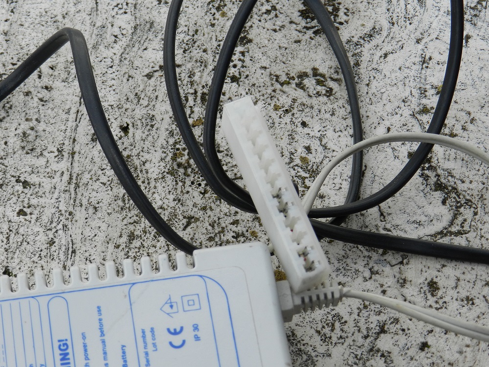

PS NON ho le vostre capacità tecniche , neanche saprei come attaccare le batterie dato che i connettori piatti della seconda foto non vanno bene

gli indicatori di livello funzionano tassativamente su batterie al piombo...
