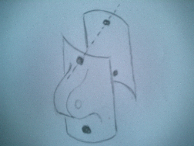

secondo me quel telaio si può facilmente recuperare, io però non lo farei saldare perche cederebbe di nuovo l'alluminio dopo la saldatura,
semmai farei saldare una lamina di alluminio a ricoprire il buco, poi mi farei fare il pezzo in acciaio da applicare sopra con perni di acciaio.
scusa il disegno grezzo ma è per darti un'idea:
189,63 KB
più alto è il pezzo più perni puoi mettere ma gia 2 bastano, devi solo trovare chi ti fa il pezzo in acciaio, le misure le ottieni dal pezzo rotto, poi se la curva del telaio ha un raggio strano allora si può usare anche un profilo quadrato, l'importante e che viene una morsa.
Forza che la cosa si può fare e non è neanche molto costosa.
