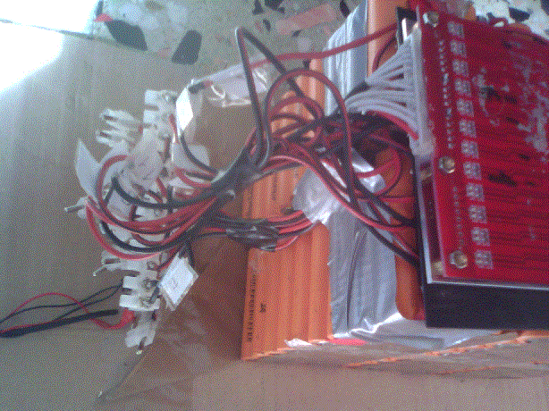

buondi` avrei 3 domande grazie.
1 domanda: se posiziono sulla bici la batteria come da foto, rischio di schiacciare danneggiare le celle?
131,1 KB
2 domanda: collegando 3 di queste in serie, posso farlo unendole solo tramite
un filo
sulla lamiera ben saldato con connettore?, cosi da poterle scollegare e tenerle singole.
(questa 10v. la colleghero` in serie con la 36v.)
l`altro scopo e che la batteria 36v, (sopra) ha 3 serie con meno autonomia e quando scende a 37,5v. mi stacca la corrente,
per cui stacco quei 3 e collego questi.
Se fosse possibile collegarli mentre sono uniti 3 in serie sarebbe bello, ma non so se
sia possibile.
130,56 KB
3 domanda: ho letto che con dei diodi
si possono mettere batterie in parallelo
anche se diverse, per esempio, avevo intenzione di mettere la mia liion originale
24v.10ah 1c con la lifepo4 10v. 25ah 2c,
ma mi hanno detto che c`e` troppa differenza di volt. e non si puo`, ma dato che (scusate alcuni con potenze minori penso l`anno fatto) ho qualche dubbio,
e` veramente cosi`?
chi risponde grazie anticipato.

Non è che non si possono mettere in parallelo batterie con tensioni diverse, per questo si usano i diodi Shottky, ma il fatto è che la differenza di tensione deve essere minima: Se colleghi in parallelo una batteria da 24V con una da 10V non avari nessun miglioramento di autonomia, anzi, si può affermare che la batteria da 10V (essendo quella tensione inferiore al cut-off della tua centralina (20V) non andrà mai in funzione e la troverai sempre carica al massimo come quando l'hai collegata, ecco perchè tutti ti hanno sconsigliato questa soluzione!!!!

Le batterie vanno sempre protette in un contenitore imbottito con neopreno o materiale simile, oppure trasportate in borse morbide e senza far prendere urti...
Per l'altra domanda non mi è chiaro il discorso, comunque qualunque batteria può essere collegata in serie ad altre di diversa tensione purchè abbiano tutte lo stessa identica capacità in Ah e la stessa corrente di scarica (C), altrimenti la batteria più debole è quella che si scarica per prima e manda in crisi tutto il sistema!

certo, ma volevo sapere se in quella posizione si puo`
normalmente la tengo con le lamelle in basso.
