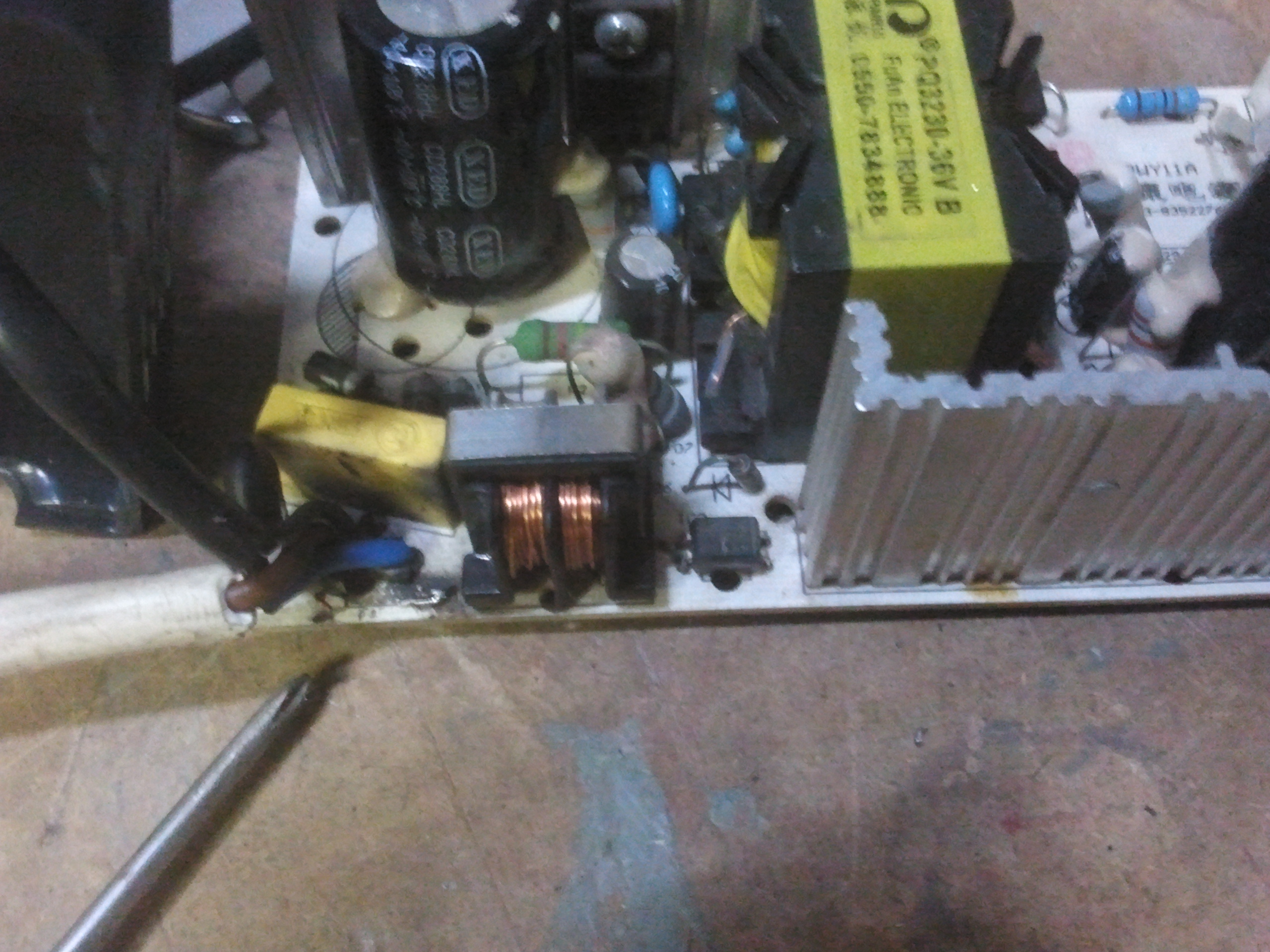

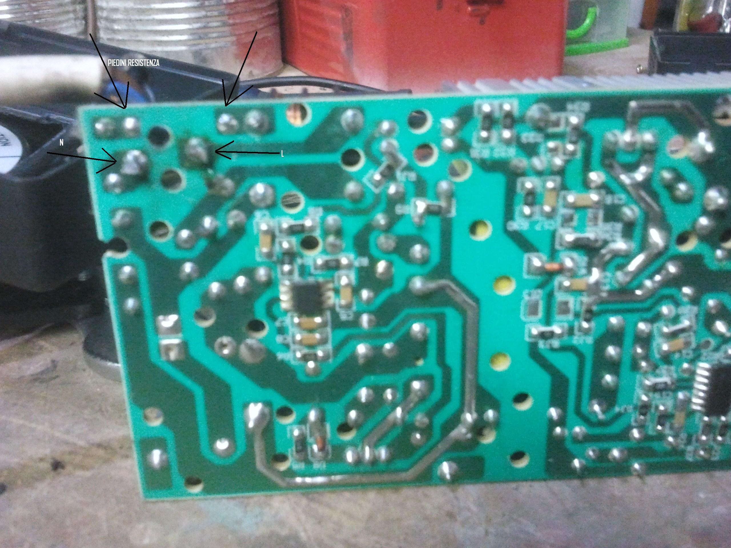

Salve e-bikers come da titolo ho rotto una specie di resistenza ma fatta di vetro nel mentre alzavo il carica batt dal cavo questo ha premuto sulla resistenza di vetro e si è rotta causando un corto sull'intera rete di casa, ma tutto sotto controllo. Ora sapete se trovo il ricambio oppure mi tocca comprarlo nuovo??
36v lifepo4 2A

potresti postare per cortesia foto più nitide e leggermente più piccole?
se hai un saldatore puoi recidere il cavo di alimentazione? così è più facile capire le piste
ed i componenti della basetta...
ma non è che quella "resistenza di vetro" è un fusibile?
è vicinissima a una doppia induttanza "common mode" di riduzione del rumore del circuito, insomma un filtro RF per ridurre il rumore
switching verso la rete di casa ( e viceversa)
vorrei vederci un po' meglio

ha fatto l'effetto "bombazza" perchè uno dei terminali del fusibile
è andato a fare gemellaggio con un filo dell'alimentazione
insomma non tagliare nulla e mettici un bel fusibilozzo.
e complimenti ai progettisti di quel caricatore.
Mi ricorda molto uno degli ultimi post di Claudio02...
... dove spiega la differenza tra bosch e simili :D

non si alzano dal cavo questi meravigliosi oggetti!!!
il fusibile mettilo da
- un Ampere Rapido o
- 750 milliAmpere normale

10 Ampere non serve a nulla. Anzi rende il caricatore più pericoloso in caso di problemi.
Ho visto due giorni fa un post in un altro forum dove uno di quei filtri RF è esploso,
a causa di un corto circuito proiettando metà ferrite come un proiettile.
Col fusibile da 10 A in caso di corto potrebbe succederti! Meglio che salti il fusibile prima!
Uomo avvisato ½ salvato...
Ti ho indicato i valori secondo me più adatti nel post sopra.

Niente da fare, ogni volta svampa il fusibile da 800 milliampere !!
garchofa
1982 Messaggi
Inserito il - 02/05/2014 : 21:38:19  Mostra Profilo Invia a garchofa un Messaggio Privato  Rispondi Quotando
prova con un fusilbile di un valore superiore, fino a 4 Ampere, ma non di più.
Sono morto
Pacorro
62 Messaggi
Inserito il - 02/05/2014 : 23:37:41  Mostra Profilo Invia a Pacorro un Messaggio Privato  Rispondi Quotando
Idem, schioppa e basta!! Idee??

Probabilmente quando il cavo a strattonato il fusibile il suo terminale posto in alto ha fatto contatto con la scheda ed è bruciato qualche componente: Se il cavo si fosse limitato a spezzare in due il fusibile sicuramente non ti sarebbe saltato il differenziale dell'impianto di casa.
Vedi se c'è un punto annerito dove può essersi verificato il contatto oppure cerca un componente sbruciacchiato.
