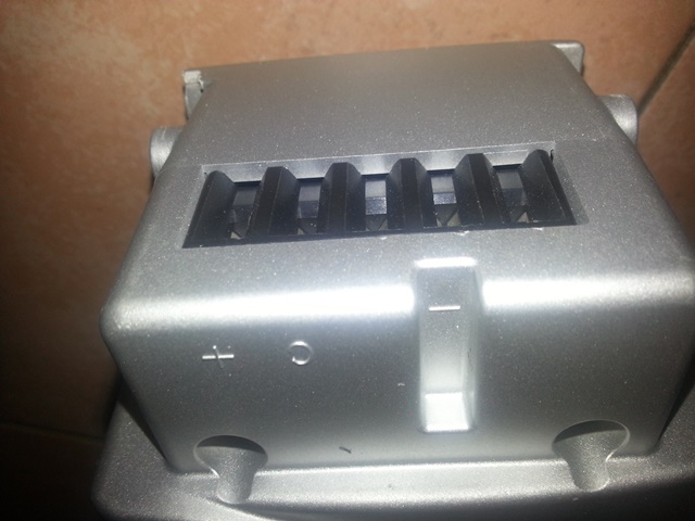

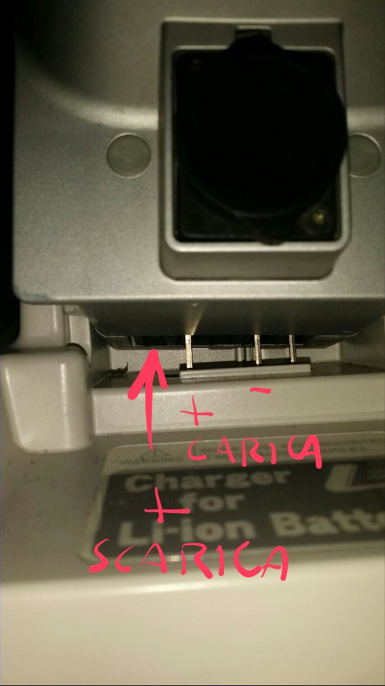

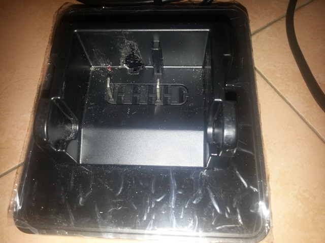

Ciao a tutti, come sapete ho acquistato una nuova batteria per la mia Agattu su Pana 26v ma dopo averla usata stamattina vado per ricaricarla e scopro che non ci riesco. Guardo bene e vedo che mentre il positivo corrisponde il negativo invece no. In effetti sul sito tedesco dove l'ho acquistata diceva che era per Flyer ma io, ingenuamente, ho pensato che un Panasonic 26v era universale. Inserisco le foto.
108,52 KB
91,57 KB
Il caricabatterie è per la 24ah di serie sulla bipa.
Che posso fare?

Intanto un rmprovero, non si usano mai le batteria senza averle LUNGAMENTE caricate appena giunte, sono in "storage" ed hanno bisogno di essere portate alla giusta tensione.
Poi penso che questa cosa dello spostamento del piedino del negativo sia voluta, proprio per non permettere la ricarica di una batteria da 8Ah con il charger di quella da 24Ah: Infatti molto probabilmente la caricheresti con una corrente troppo elevata.
Nella bici dove invece è previsto l'uso di batterie di varie capacità i contatti sono ponticellati dentro al connettore, quindi non riscontri nessun problema.

Se ho capito bene hai comprato una batteria da 8 ah originale flyer ma hai il caricatore non originale che non la ricarica.
Le batterie flyer sono effettivamente simili a tutte le altre @26v ma per obbligare l'utente a acquistare batterie e caricabatterie originali realizzano batterie che si ricaricano solo nei caricatori flyer.
Comunque il negativo c'è, ma manca il terzo piedino che controlla e "dialoga" con la batteria e che ho visto su tutti i caricatori che ho avuto fin ora...in questo caso direi che è stato il costruttore della 24ah a realizzare un caricatore funzionante solo con la 24Ah, magari per evitare di cuocere batterie non adatte a quella corrente di ricarica come ha sottolineato Barba
Purtroppo temo che la soluzione sia acquistare il caricabatterie flyer

Se colleghi il caricabatterie alla rete 220 e controlli con un tester che c'è tensione sugli unici due piedini del caricabatterie allora il caricatore economico con i due morsetti ce l'hai gia bello e funzionante.
Il problema è capire perché la batteria non vuole ricaricarsi.
Probabilmente:
1) vuole vedere un terzo piedino di "consenso" che non ha il tuo caricatore
2) il tuo caricatore ricarica la batteria sullo stesso piedino usato dalla bici per scaricarla mentre tutti quelli che ho visto io utilizzano un piedino del + dedicato alla ricarica.
Ti metto la foto del mio caricabatterie originale flyer per farti vedere
77,32 KB
Se qualcosa si può fare, questo implica di fare un test spostando il piedino del + sul contatto dedicato alla ricarica. Ma questo è comunque rischioso se non sai esattamente quello che fai!!!!

Il caricabatterie che ti hanno dato con la bipa e la 24Ah è quello rapido per le sole 18-24Ah kalkhoff/Panasonic
Con quello non carichi nessuna delle batterie Flyer/Panasonic (8-10-12-16) perchè volutamente non ha il connettore intermedio che le panasonic richiedono (come ti ha già detto iwc6
mi sembra di ricordare che non carichi neppure la 25Ah (21-18) della ebike-vision che va' in carica lenta con quello std ma per la carica rapida vuole il suo
