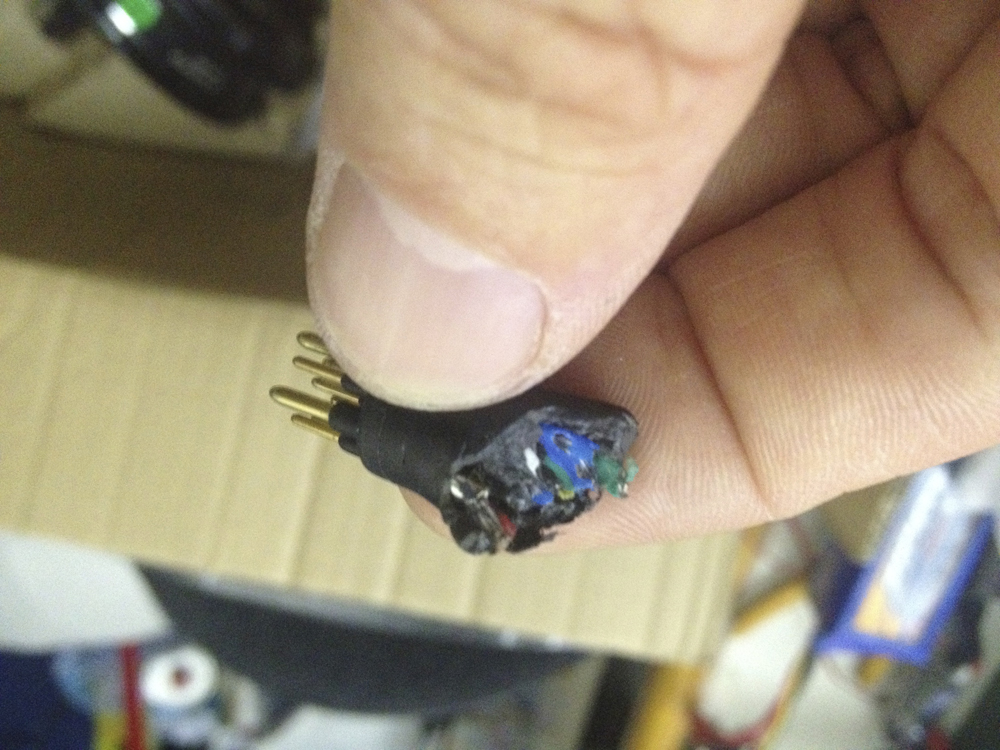

Io da BMSBattery ho acquistato un Bafang 500w CST.
Se non erro dovrebbe essere un 270giri/v.
Con un pacco di Lipo (quindi circa 40V sotto carico) arriva a circa 34 Kh/h su strada piana.
Non sono ancora riuscito a provarlo in salita, se non qualche piccolo ponte e/o salitina, ma la sensazione mi sembra buona.
Per quello che riguarda invece Bmsbattery sono rimasto molto scontento del servizio.
Il motore sul sito era disponibile e a fronte di una mia email di richiesta di conferma di giacenza mi avevano detto che era disponibile. Poi, appena fatto l'ordine, mi hanno contattato dicendomi che non c'era giacenza e che sarebbe stato disponibile dopo 10 giorni.

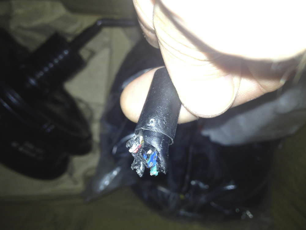

A distanza di 2 settimane gli ho scritto abbastanza contariato per il ritardo e loro mi hanno detto che avrebbero spedito subito. Quando è arrivato il pacco il connettore del motore era letteralmente tranciato (allego foto per la cronaca). Non credo che il connettore si sia potuto tranciare nel trasporto in quella maniera, infatti il pacco era completamente integro e tutta la parte rimanente della roba era a posto. La realtà è che quel connettore era già tranciato all'origine e loro me lo hanno spedito così per fare prima e per non tardare ulteriormente.
Ultima chicca : ovvviamente ho scritto al cinene decisamente inc... e sapete che ha risposto ? " taglia il filo e riparatelo...che ci vuole..."
Lascio ad ognuno le riflessioni del caso sulla serietà del fornitore :-)
