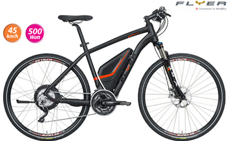

Inserito il - 06/10/2013 : 19:24:00  Mostra Profilo Invia a paguro un Messaggio Privato  Rispondi Quotando
La Flyer che ha sempre avuto motori panasonic centrali con la nuova VOLLBLUT ha voluto fare un modello sportivo e non da città. Il prezzo resta sempre flyer
Non capiscono più nulla?
