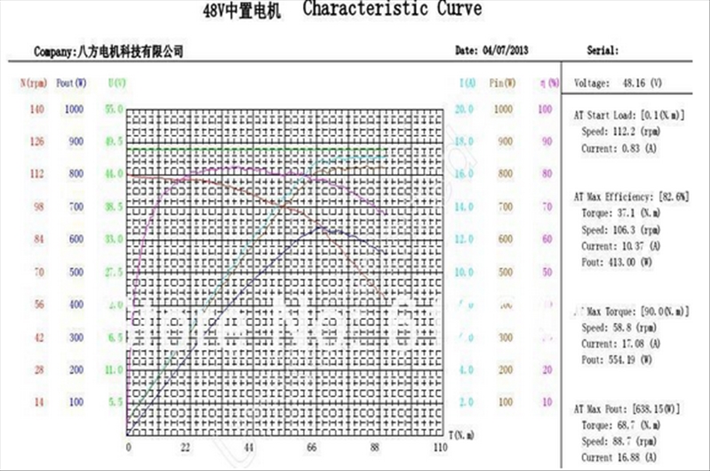

Chiedo lumi ai più esperti riguardo a come cambiano le curve caratteristiche del motore al variare dei livelli di assistenza selezionati.
Per non essere troppo generici, consideriamo le curve del Bafang centrale 48V-17A-350W qui allegate:
268,41 KB
Questo è un grafico che fornisce vari parametri (Potenza, velocità, rendimento e consumi) in relazione alla coppia riportata in ascissa, naturalmente senza alcuna limitazione.
Se però interviene la centralina a limitare la corrente, (ad es. a 7A) come cambiano le curve di potenza, velocità, rendimento e consumi?
Se ipotizzassimo che rimangano invariate, ne deriverebbe che a 7A si avrebbe una potenza utile di circa 280W, un rendimento dell'81%, una coppia di 24Nm e una cadenza di pedalata di ben 110/min!!!

Ipotizzo qualcosa: le variazioni di assistenza corrispondono ad amperaggi ridotti erogati dalla centralina.
In particolare ho letto (esperienza di Signo) che in modalità 3 (assistenza "alta") il Bafang centrale 48V-18A-350W col PAS viene alimentato a 6-7A a regimi di rotazione "normali", cioè oltre un "certo" regime.
Questa riduzione di corrente dovrebbe indurre innanzitutto una riduzione di coppia ... cioè il motore dovrebbe avere meno spunto, meno accelerazione e minore capacità di scalare salite ripide ...
Questo in linea generale, ma in dettaglio come cambierebbero le curve caratteristiche? Basta ridurre proporzionalmente (in rapporto 7/19) la potenza utile e la coppia?
Una riduzione di corrente provocherebbe di conseguenza anche una riduzione dei giri del motore? Se sì, in quale misura?
Nessuno ha avuto occasione di fare dei test da banco dei motori elettrici?
