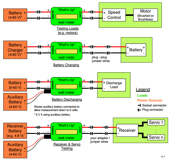

Assodato questo se acquisto il wattmetro come va istallato dove vado ad allacciare i fili , ed esiste un modello da acqiistare e dove??

se acquisto il wattmetro come va istallato dove vado ad allacciare i fili, ed esiste un modello da acquistare e dove?? (...)

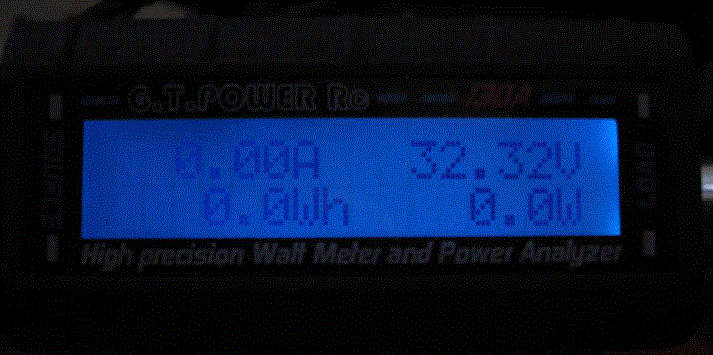

In genere si acquista il "G.T Watt Meter and Power Analyzer", il "Turnigy Watt Meter and Power Analyzer" o il "Watt's up Meter Power Analyzer" originale; ti metto un link dei tre strumenti in vendita su Ebay.

Si collegano in questo modo:
Io ho sia il "Watt's Up" che il "G.T Watt Meter and Power Analyzer" e tra i tre mi sento di consigliarti quest'ultimo.

Ho fatto la mia scelta! ho preso il "G.T Watt Meter and Power Analyzer" quello che mi hai consigliato .
Ma lo schema che mi hai mandato riguarda i vari impieghi del g.t ?

Devi tagliare i due cavi rosso e nero di potenza che dalla batteria raggiungono la centralina e collegarci in serie il Wattmetro, come si vede nel primo schema tra quelli postati da Dasti!!!
Puoi scegliere di collegarlo dopo l'interruttore generale, ma in questo caso ogni volta che spegni la bici perderai i dati, ed è per questo che nello schema N°3 viene spiegato come alimentarlo con una piccola batteria ausiliaria da almeno 4V di tensione...

ceccobeppe
117 Messaggi
Inserito il - 10/09/2013 : 10:47:25  Mostra Profilo Invia a ceccobeppe un Messaggio Privato  Rispondi Quotando
Arrivato il GT Power!
Non vedo l'ora che sia l'ora di pranzo per saldare 4 anderson e fare le prime prove!
Adesso c'e' un altro componente a cui dover trovare una collocazione decente!
36493 Messaggi
Inserito il - 10/09/2013 : 13:58:49  Mostra Profilo Invia a Barba 49 un Messaggio Privato  Rispondi Quotando
Bene, come già detto varie volte non è necessario che ambedue i cavi di potenza ttraversino il wattmetro, lo shunt è montato sul negativo e solo questo deve attraversare lo strumento.
Per il positivo è sufficiente un cavo sottilissimo collegato all'ingresso.
ceccobeppe
117 Messaggi
Inserito il - 10/09/2013 : 17:32:59  Mostra Profilo Invia a ceccobeppe un Messaggio Privato  Rispondi Quotando
Ecco appunto, alle 13:58:49 avevo appena finito di saldare e infilare (non senza una discreta sudata e relative imprecazioni) 4 maledetti anderson con collegamento passante su entrambi i cavi.
Barba c'e' qualche vantaggio a far passante solo il negativo o ormai lascio tutto com'e'?
36493 Messaggi
Inserito il - 10/09/2013 : 21:00:44  Mostra Profilo Invia a Barba 49 un Messaggio Privato  Rispondi Quotando
Il vantaggio sta nel non dover portare quattro cavi rigidi in giro per la bici, solo quello!!!
