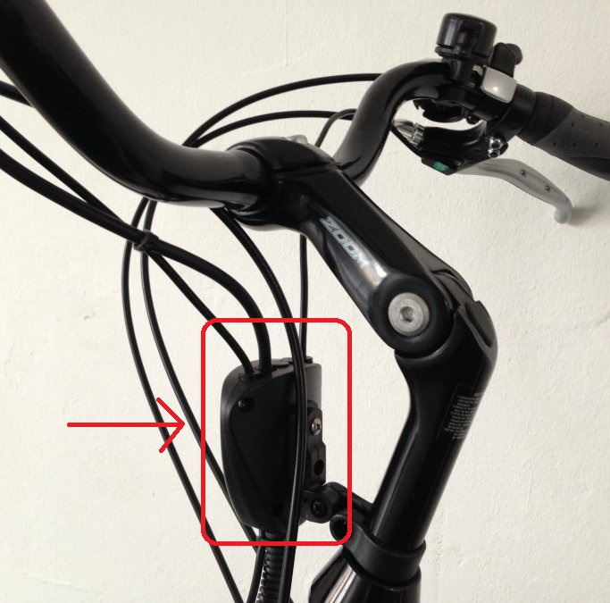

Ciao a tutti gli amici del Forum...spero di non aver sbagliato la sezione,
mi ritrovo a chiedere il vostro aiuto, dopo aver comprato la mia prima bici ( grazie alle vostre dritte )
e averla fatta Kittare, adesso desidero acquistare un kit per elettrificare ( fai da me )
la CityBike della mia compagna...e girovagando sul Web mi sono imbattuto su questo accessorio.
Qualcuno di voi sa indicarmi il nome o magari dove acquistare questo raggruppa cavi per bici!
Grazie a tutti e buone feste...

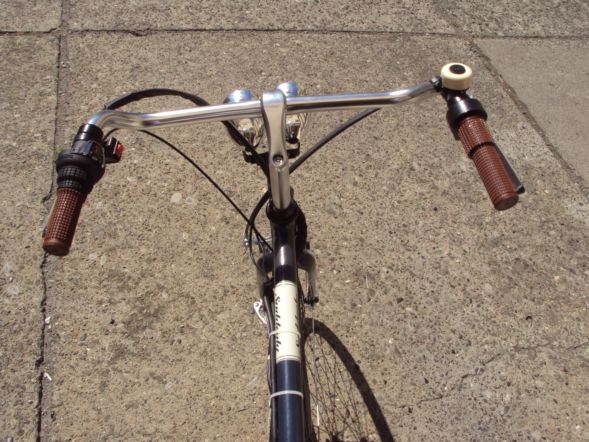

Consiglio personale.
Procuratevi qualche cavo multipolare anche a fili molto piccoli e saldate la moltitudine di cavetti dei comandi sul manubrio a questi ( magari poco più sotto del cannotto di sterzo.
fate passare fili e guaine freno dentro dei termoretraibili di dimensioni idonee così in modo da evitare che si vedano 2 o 3 fili che arrivano alle manopole.
Se volete un po di pulizia in più usate i cut off da filo
Sconsiglio quegli aggeggi..Oltre a dare parecchio nell'occhio, sono soggetti a infiltrazioni di acqua e umidità e conseguenti formazioni di ossido sulle piste che mandano in tilt l'ambaradan

L'oggetto in questione è una semplice scatola di plastica (per di più non ermetica all'acqua) dove vengono effettuati i collegamenti tra le periferiche (freni, display, eventuale acceleratore) e l'impianto vero e proprio.
Il termine tecnico è "scatola di derivazione" ed ha le stesse funzioni di quelle presenti sull'impiando degli appartamenti.
Trovo questo oggetto ingombrante, non utile e foriero di problemi: Molti dei guasti che si verificano sulle bici elettriche commerciali avvengono proprio all'interno di queste scatolette.

Sinceramente quello in foto non l'ho mai visto, sembra una casettina di derivazione al posto del fanale e utilizza il suo supporto, e allora, perche non prendi un fanale vero e fai entrare ed uscire i cavi?, sicuramente costa molto di meno e dentro alcuni fanali di posto per i cavi ce nè.
Comunque io uso il metodo di Ebikez, termorestringente.

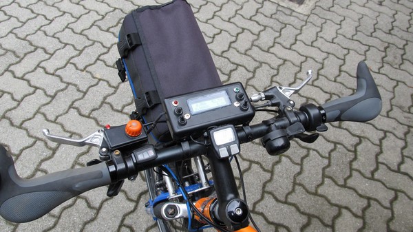

Inserito il - 22/12/2013 : 18:21:00  Mostra Profilo Invia a giordano5847 un Messaggio Privato  Rispondi Quotando
Io come scatola di derivazione ho fatto così
89,09 KB
ho preso da un rivenditore di elettronica questa scatola e gli ho messo dentro tutte le derivazioni utilizzando una piastrina mille fori.
Gli interruttori servono per: accendere il fanale, on-of alla centralina, interrompe la batteria tampone e devia il segnale dal PAS all'acceleratore. Ho messo due led per i segnali acceso/spento.
I sei multi cavo a quattro fili entrano da sotto leggermente forzati.
Sono riuscito a metterci dentro anche il W-UP ed ho coperto il buco con un vetrino incollato con il silicone. Non entra acqua.
