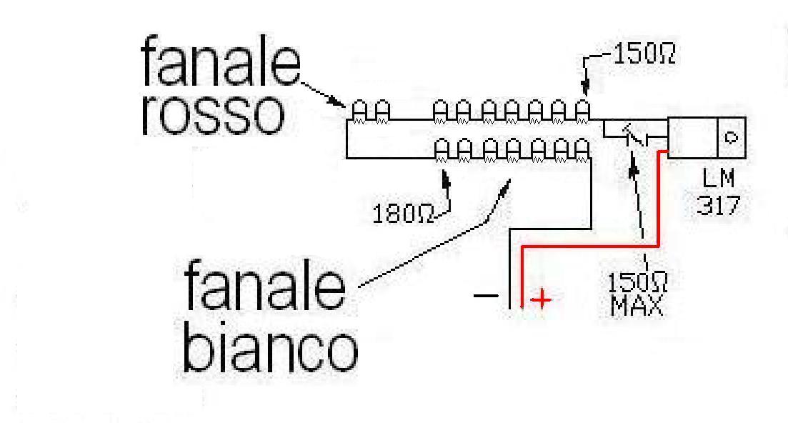

Se ti piace il fai da te vedi qui
http://www.jobike.it/forum/topic.asp?ARCHIVE=true&TOPIC_ID=3685
oppure come ho fatto io
63,54 KB
Le resistenze per ogni led è leggermente superiore alla resistenza del led in modo che se se ne brucia uno il sistema funziona ancora
giurti
165 Messaggi
Inserito il - 09/09/2014 : 15:27:54  Mostra Profilo Invia a giurti un Messaggio Privato  Rispondi Quotando
Avevo già visto quel link interessante.
Diciamo che vorrei evitare di autocostruirmi le lampade da zero assemblando il led; almeno i fanali vorrei comprarli già fatti.
Per quanto riguarda l'uso LM317, si potrebbe anche fare, ma dovrei riesumare le mie vecchie conoscenze di elettronica per capirci meglio: quanti watt riuscirebbe a fornire? Scalda? Com'è l'efficienza rispetto ai circuiti già fatti postati sopra?

4144 Messaggi
Inserito il - 10/09/2014 : 10:30:16  Mostra Profilo Invia a giordano5847 un Messaggio Privato  Rispondi Quotando
giurti ha scritto:
Per la luce posteriore cosa hai usato?
Ho preso un fanalino vecchio che avevo e gli ho infilato tre leds uguali a quelli davanti (14 davanti e tre dietro tutti in serie come schema) e li ho fermati con "millechiodi" colla.
Scusa, sono incorreggibile, maniaco del fai da te
Pensa che mi sono comprato la haibike 2013 e la stò modificando per mettergli la tripla davanti (rifaccio lo spider). Bye
