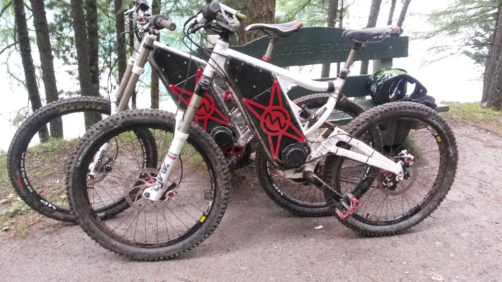

E per finire qui ci sono le mie due bici in perfetta efficienza dopo giro impegnativo sulle montagne di Livigno e appena prima del BMS crash......
331,65 KB

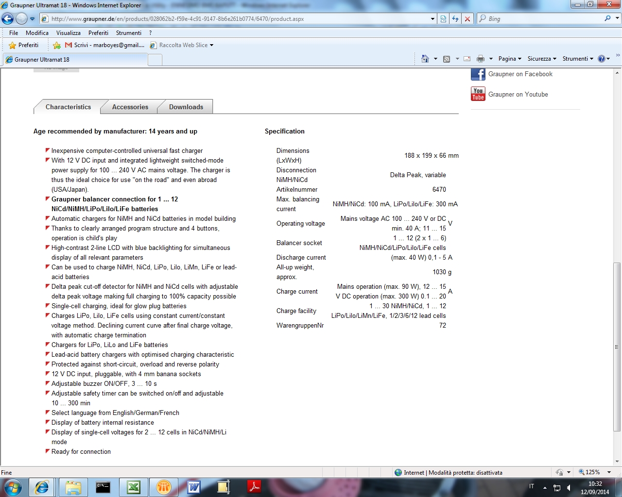

Quali sono i parametri di carica che devo guardare per capire se è adatto alle mie A123?
Max balancing current (L'ultramax 18 da' 300w)
oppure
Charge current Mains operation (max. 90 W), 12 ... 15 V DC operation (max. 300 W) 0.1 ... 20 A ?
Se qualcuno riesce gentilmente a spiegarmi come fare i calcoli......e anche a capire in quanto tempo teorico riesco a fare una carica completa

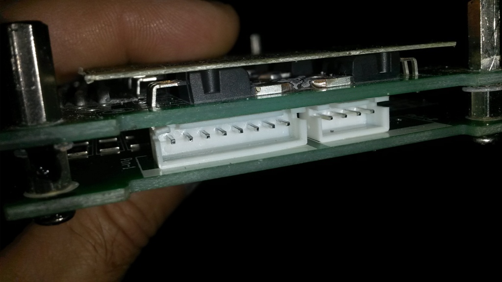

@fankcristal:
i connettori del bilanciamento sono 2 x 8 contatti, in caso si superino le 7 celle si manda il contatto 8 al 9 e si prosegue nel collegare le celle fino a 14....

In carica occorre usare l'uscita sinistra, quella destra gestisce solo 4 S.
Si inizia dal gruppo balancer 1-1 con il negativo a seguire i positivi fino al pin 8, il pin 8 va poi anche al pin 1 del connettore 1-2 e di seguito i positivi fino al 14.

Provando a ragionare un attimo sui collegamenti si deduce che comunque si vogliano connettere 14S avviene quanto segue:
_2 pacchi da 7S in serie = 14S: ognuna si collega al bilanciamento caricatore con cavi a 8 conduttori ove il primo filo della prima batteria 7S è un negativo e i seguenti sono positivi fino al 8.....il cavo bilanciamento della seconda batteria si collega con altro cavo a 8 fili alla porta 1-2, quindi il + settima cella ed il - prima cella della seconda batteria risultano collegati fisicamente assieme per ragioni elettriche del collegamento serie.
_1 pacco da 14S: avviene la stessa cosa sopra descritta solo che il cavo bilanciamento di una 14s ha 15 fili mentre i pin del bilanciatore sono 16, quindi elettricamente manca un cavo, occorre collegarsi allo stesso modo come si avessero 2 batterie e supplire con un ponte fra pin 8 della porta 1-1 e pin 1 della porta 1-2.
Garibaldi in questo caso non ha voce in capitolo in quanto se il tutto non viene collegato in questo modo la carica non viene avviata.

Kamel
283 Messaggi
Inserito il - 12/09/2014 : 10:39:19  Mostra Profilo Invia a Kamel un Messaggio Privato  Rispondi Quotando
Kamel ha scritto:
Mi sembra interessante, anche perchè non avrei intenzione di separare il pacco, per il momento.
Come caratteristiche di carica ci siamo?
Ricapitolando, sarei dell'idea di prendere l'Ultramat 18, anche perchè funzionando a 220 mi evita di dover acquistare anche l'alimentatore. Qui per comodità ho riportato le caratteristiche. Gentilmente qualcuno mi conferma che è indicato e sufficiente per caricare e bilanciare le A123 prismatiche da 20A? Quanto tempo ci potrebbe mettere a batteria completamente scarica?
620,86 KB
Kamel
tittopower
1594 Messaggi
Inserito il - 12/09/2014 : 11:23:52  Mostra Profilo  Visita l'Homepage di tittopower Invia a tittopower un Messaggio Privato  Rispondi Quotando
Il trasformatore interno dell'ultramat 18 ha solo 90W e non è bene sfruttarlo al massimo quindi supponendo di sfruttarlo per 75W dovresti impiegare circa 10 ore.
Kamel
283 Messaggi
Inserito il - 12/09/2014 : 12:08:31  Mostra Profilo Invia a Kamel un Messaggio Privato  Rispondi Quotando
Azz...
Se non esiste in commercio nulla di meglio, dato che col mio caricatore attuale ci metto circa 4 ore, mi sta venendo la malsana idea di collegare il BMS esternamente e usarlo solo in carica per bilanciare. Non ci dovrebbero essere complicazioni, a parte far uscire i cavetti di bilanciamento, se non ho capito male.
Così potrei usare lo stesso BMS anche per le altre batterie, la dissipazione sarebbe migliore, e in caso di kaputt non dovrei stare a riaprire tutto il contenitore che per ovvi motivi devo sigillare.
Può essere percorribile?
