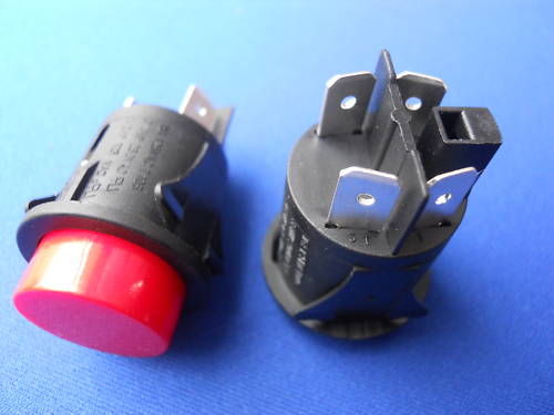

http://www.ebay.it/itm/INTERRUTTORE-BIPOLARE-non-LUMINOSO-250V-16A-ROSSO-/230653143610?pt=Ristorazione_Hotel_e_Catering&hash=item35b3ffaa3a&_uhb=1
Stessa funzione : interruttore bipolare, ma rotondo invece che rettangolare. Molto piu' facile da inserire facendo un foro con il trapano, magari anche sul telaio!! Che ne pensate?

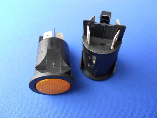

http://www.ebay.it/itm/INTERRUTTORE-RASO-A-FILO-BIPOLARE-LUMINOSO-250V-GIALLO-/230818467269?pt=Ristorazione_Hotel_e_Catering&hash=item35bdda4dc5&_uhb=1

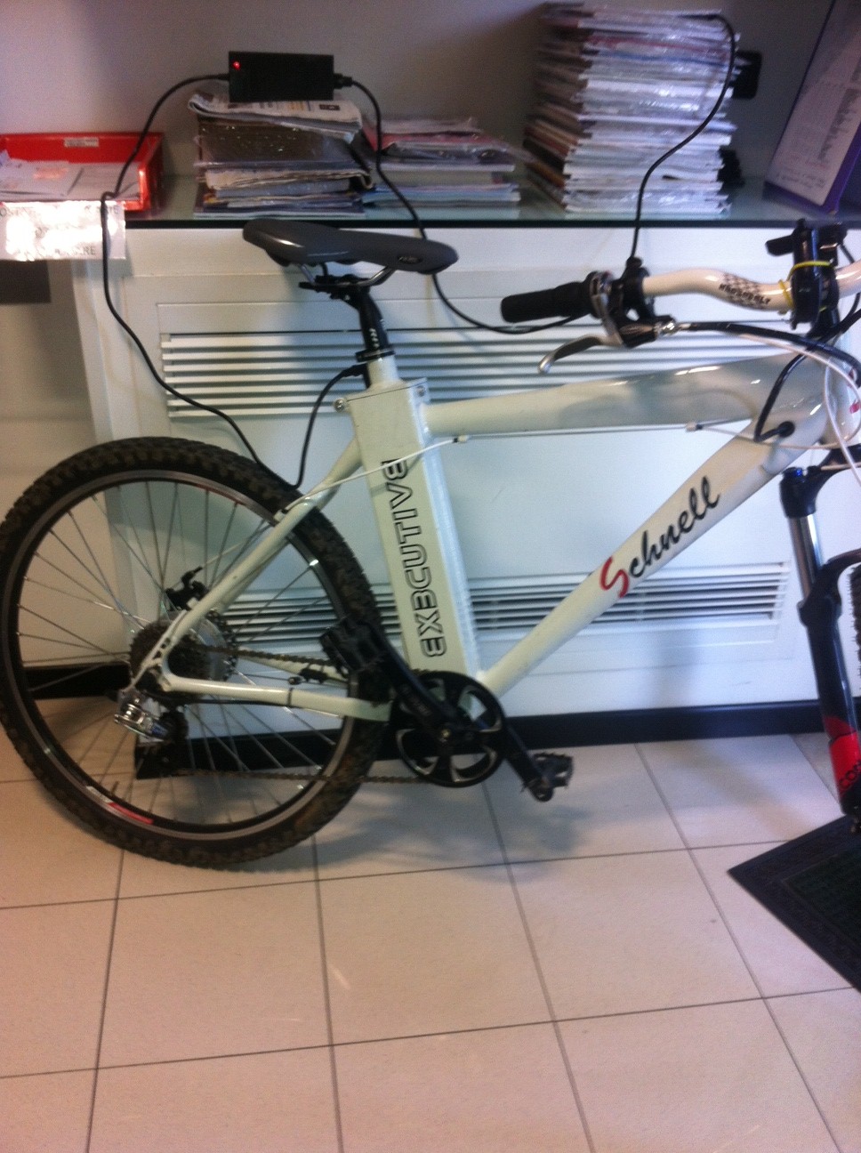

Inserito il - 06/07/2014 : 18:42:16  Mostra Profilo Invia a wsurfer un Messaggio Privato  Rispondi Quotando
Dipende dove, nel caso in foto, se si fa un foro sul tubo verticale del telaio qui sotto.
Non penso ci siano problemi.

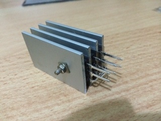

Nonostante tutto, come mio solito, ho avuto la testa dura .. ho continuato a sbatterla sui mosfet fino a quando non ho trovato la soluzione..
Ho acquistato degli IRF4110, li ho collegati ad un paio di resistenze ed un condensatore in modo da avere un'accensione con "Soft START" ... Testati per un centinaio di km con assorbimenti da 25/30Ah e picchi da 38Ah non scaldano minimamente.. Di seguito vi allego una foto..

Inserito il - 16/07/2014 : 23:19:06  Mostra Profilo Invia a Jack80 un Messaggio Privato  Rispondi Quotando
26,51 KB
