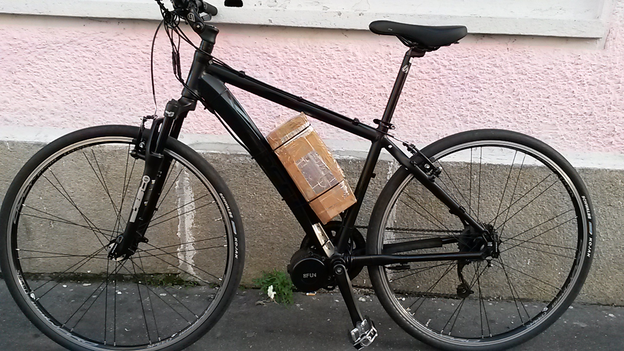

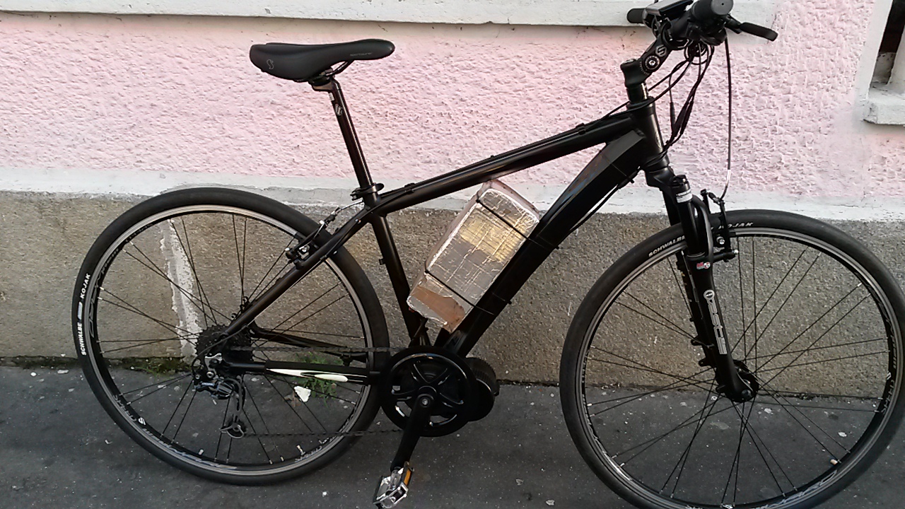

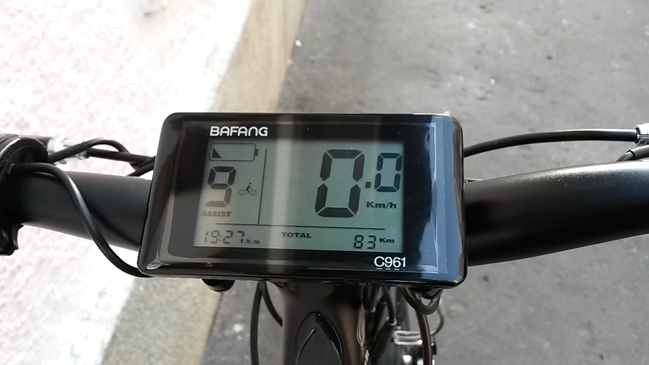

Inserito il - 05/08/2014 : 20:25:16  Mostra Profilo Invia a scannella un Messaggio Privato  Rispondi Quotando
Ecco alcune foto del mio bolide
518,04 KB
528,47 KB
236,2 KB

metti un pacco pignoni 11-36
scannella
811 Messaggi
Inserito il - 06/08/2014 : 10:45:24  Mostra Profilo Invia a scannella un Messaggio Privato  Rispondi Quotando
Io ho 11/32 ed è un po corto per i miei gusti
