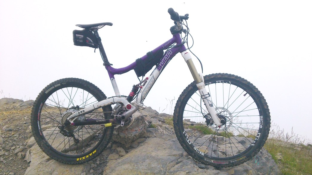

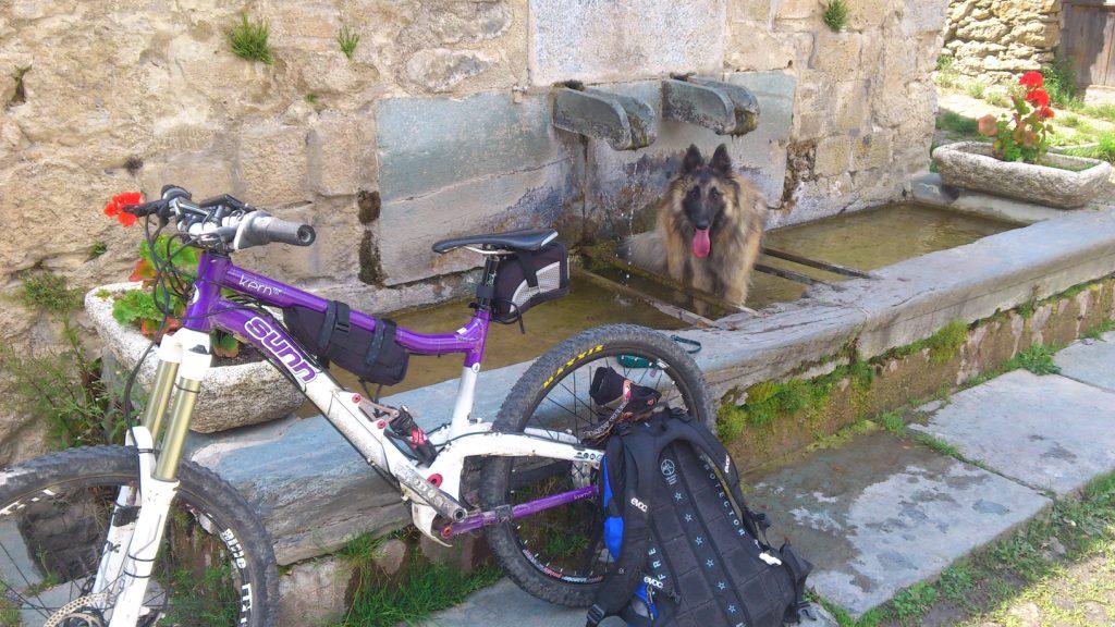

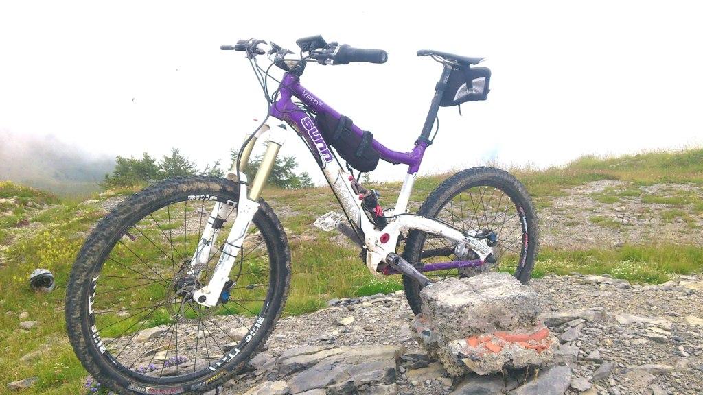

Ciao a tutti,
questo è il mio primo mesaggio.
Mi chiamo Sandro, ho 50 anni e sono parecchi mesi che seguo attentamente questo forum , soprattutto la sezione Kit.

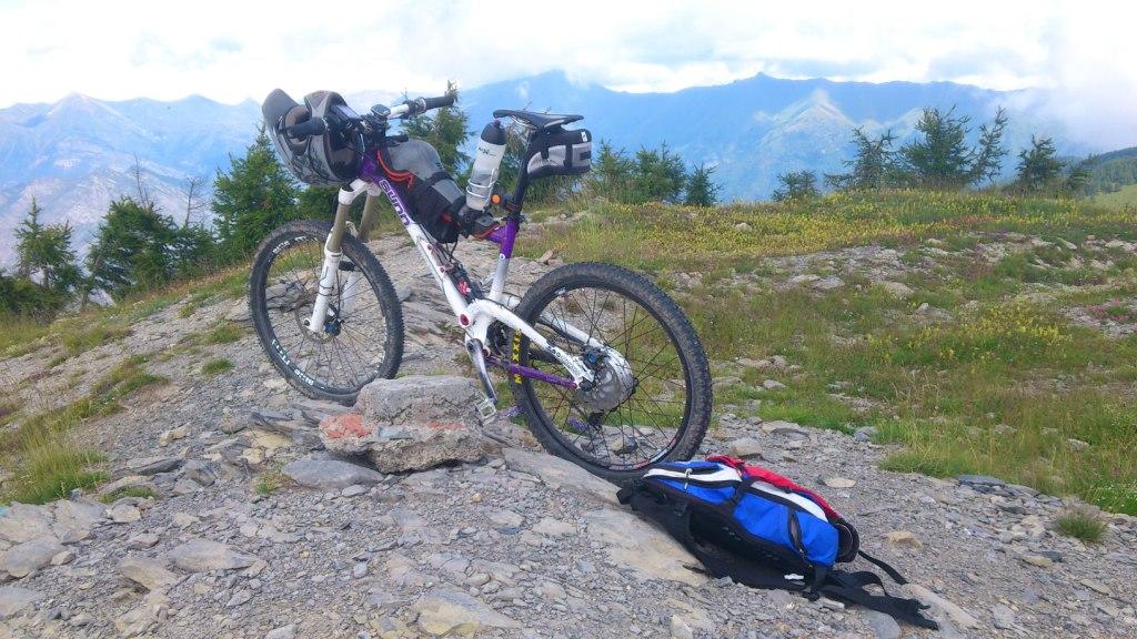

Apro questo 3d per raccontare il mio impatto con le e-bike, anzi con le E-MTB.
Innanzitutto devo ringraziare questo forum perché, a forza di leggere, ho imparato tantissime cose. Alcune purtroppo le ho capite/scoperte solo dopo l’acquisto e di questo mi rammarico, ma pazienza, ho modo di rimediare : )
La base di partenza è la mia SUNN kern LT, una mtb tipo “ enduro/all-montain”, con 170 mm di escursione davanti e 165 mm dietro.
La uso dal 2011 e mi ci trovo molto bene, dunque è stata subito scelta per essere elettrizzata.
Poiché la conformazione del telaio non permetteva l’installazione di un motore mid drive, ho optato per un hub, precisamente un bafang/8 fun versione BPM 250w – 36 v (sensored, cod.15, 201 rpm) , associato ad una centralina 7a/15a e ad una batteria da 9ah/36 v assemblata con celle samsung 29E.
Il tutto acquistato, con grande soddisfazione per l’assistenza post vendita ricevuta, da Alcedo Italia.
L’uso che ho sempre fatto della mtb è abbastanza ripetitivo: una lunga salita e una “lunga” discesa in media/alta montagna (zona alpi marittime). Dislivello tra i 1500 e i 2000 d+.
Generalmente la salita è in parte su strada sterrata e in parte a spinta su sentiero.
La parte a spinta ,in alcune occasioni, prevede anche dei tratti bici a spalla. La discesa sempre su sentiero a tratti molto ripido, sconnesso e tortuoso. Insomma quello che attualmente viene chiamato AM (all mountain).
Adesso che ho la E-mtb ho cercato di ripetere le stesse cose e, naturalmente, ho incontrato molte differenze.
Incomincio con gli aspetti che mi sono piaciuti di più: non arrivo in cima stravolto e soprattutto ci arrivo ad un orario decente. Prima della e-mtb ero molto “tirato” fisicamente, faticavo molto pur salendo piano (350/400 d+ all’ora), i battiti cardiaci sempre molto alti, al massimo ogni ora dovevo fermarmi a riposare, ecc ecc
Sono sempre arrivato in cima, ma più “ di testa” che di fisico.
Adesso, invece, ci arrivo molto meglio.
Pur utilizzando il mio motore al livello di assistenza minimo, cioè livello 1, io mi trovo benissimo.
E’ esattamente quello che cercavo. A me piace pedalare e volevo continuare a fare fatica, ma senza “morire”..
E sono stato accontentato: a livello 1 devo comunque metterci del mio, altrimenti la bici non si muove, però, nello stesso tempo i miei battiti rimangono ad un livello più accettabile. Più o meno sono sceso di circa 20 battiti, quindi sono passato da 150/170 a 130/150. Quasi sempre le cose stanno così, poi vedremo quando si verificano le eccezioni.
Utilizzando il livello 1 di assistenza i tempi di salita si sono accorciati, ma non tantissimo, più che altro il guadagno è in termini di fatica.
Nonostante tutte le remore iniziali, relative all’ammettere a me stesso di ricorrere all’aiuto del motore, ad oggi sono contento. Fisicamente faccio comunque fatica (e invito tutti quelli che pensano che col motore “sono capaci tutti” ad affrontare un giro serio in mtb a livello minimo di potenza.. si renderanno conto che la bici non sale da sola) , ma non arrivo distrutto come prima.
Purtroppo altri aspetti della e-mtb mi hanno convinto di meno e ora proverò a descriverli affinchè possano essere utile strumento di riflessione per tutti coloro che devono decidere se provare, oppure no, ad usare la propria mtb col motore per andare in MTB su percorsi impegnativi.
1) Il peso della Mtb aumenta parecchio e la guida in discesa ne ha risentito. Uscita dopo uscita sto imparando a guidare diversamente, ma la fatica è maggiore. Nel mio caso il problema peso è enfatizzato dall’avere un motore nel mozzo.
2) Il dislivello che posso coprire con la batteria da 9ah che ho acquistato non mi permette di fare più di quello che facevo prima, anzi.. più di 1500 d+ non riesco a fare. Quando mi sono avvicinato alle emtb pensavo “ se normalmente i miei giri sono tra i 1500 e i 2000 d+, con il motore ne farò molto di più..” sbagliato. Riesco a fare quello che mi permette la batteria. Nel mio caso 9ah uguale 1500d+. quindi se voglio fare i giri come prima devo acquistare un’altra batteria
3) fino a che si tratta di pedalare o di spingere, nessun problema. Ma quando il sentiero richiede di sollevare la bici per poter procedere, la emtb mette in mostra il peggio di se. E purtroppo, tante volte, non so in anticipo come sarà il sentiero che incontrerò.
4) mano a mano che la batteria si scarica, il supporto fornito dal motore, cala e questo non lo avevo previsto: cioè, ad esempio, a livello 1, quando la batteria è bella carica (42 v) , l’assorbimeno del motore è di circa 100/110 w. Quando la batteria è a metà carica, o meno, l’assorbimento del motore è di circa 70-80 w, e quindi, a pari condizioni di salita, mi restituisce 20 w in meno. Possono sembrare pochi ma per come salgo io, li sento. Inizialmente pensavo che il livello 1 erogasse sempre la stessa potenza e invece no. Il livello 1 indica una percentuale degli A disponibili. Per cui se la batteria è carica (tensione a 42 v) i watt che escono (dalla batteria) sono circa 100, ma quando la batteria comincia ad essere scarica (ad esempio 34v quando segna due tacche di batteria), ecco che i watt che escono diventano 70-80.. e la mia fatica aumenta.
In definitiva io sono soddisfatto dell’esperienza e-mtb, al punto tale che sto pensando di vendere la mia e-mtb per prenderne un’altra con una conformazione del telaio tale da poter installare un motore centrale, che per il mio utilizzo dovrebbe essere meglio, sia per il miglior bilanciamento dei pesi in discesa, sia per il miglior rendimento in salita . Il mio motore al mozzo (201 rpm) rende bene solo a partire da una certa velocità ( 7-8 km/h) in su e le mie forze, spesso mi impongono di salire a 5-6 km/h e quindi il rendimento non è ottimale.
Chiudo con una piccola nota estetica: la trasformazione è molto discreta e la mia e-mtb sembra sempre quella di prima : ))

Bella realizzazione, ottima analisi e valutazione dei risultati.. complimenti

Si, quello che hai descritto è reale e pensa che hai un motore da salita, meglio del tuo c'è solo il BPM (16) ma la differenza è veramente poca, quindi non vale la pena di sostituirlo.
L'aumento del peso è di circa 7Kg, e quando occorre sollevare la bici la cosa si fa veramente sentire, ma questo aumento lo troverai con qualunque tipo di motorizzazione, anche i centrali pesano 4Kg e una batteria da 36V-10Ah con contenitore pesa 3-3,5Kg almeno, quindi questo è un problema insolubile.
Con il motore centrale risolveresti due problemi fondamentali, l'assistenza a bassissima velocità (impossibile con un motore nel mozzo a meno di non fornirgli veramente molta corrente) e l'elevato consumo dovuto al fatto che il motore a basso regime rende veramente poco: Se a regimi ottimali si arriva anche all'80% quando il motore gira piano (50-60RpM) la resa cala a meno del 45-50% e i consumi si fanno veramente pesanti.
Con il centrale potrai usare il cambio ed eliminare questi handicap...

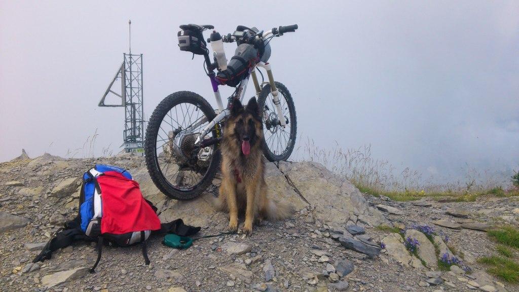

Ma quel bel cagnone è il tuo compagno di scorribande ?
Come direbbe CO2: "che vita idilliaca"...

Il motore centrale avrebbe anche il vantaggio di distribuire meglio i pesi. Avverto molto il maggior peso al posteriore e il piacere di guida, che per me è una parte molto importante del giro in mtb, è calato e vorrei che tornasse ad avvicinarsi a quello di prima.
Come motore centrale meno pesante c'è il Barbamotore :)) con tutti i vari figli che stanno nascendo (ad esempio quello di creatina)

il cagnone è la mia compagna di scorribande, si chiama Iuma, ha poco più di un anno e sono le prime volte che affronta giri in mtb un pò più lunghi.
la parte in salita la affronta benissimo, come tutti i cani fa avanti e indietro e arriva in cima tranquillamente.
Credo che soffra invece la discesa: nonostante io vada volutamente piano e mi fermi al massimo ogni minuto ad attenderla, vedo che verso la fine lei rallenta parecchio
credo sia un mix di caldo, sete, non abitudine, fondo del sentiero (pietroso a tratti). La foto nella fontana è emblematica: eravamo vicini alla macchina, giro finito, appena vista la fontana è saltata dentro, ha bevuto e poi è rimasta un quarto d'ora con i piedi a bagno.
Poi è saltata fuori arzilla come mai. Prima di questi giri ne ho parlato a lungo sia con il veterinario che con l'allevatore che me l'ha venduta. Il loro parere è stato positivo, come le persone anche i cani devono allenarsi gradualmente. Lei è tutto l'inverno che viene a fare gite nella neve, dislivello uguale a quello in bici, ma meno caldo, meno pietre, e acqua/neve a volontà.
I giri più lunghi che ho in programma per agosto e settembre penso che non la porterò, dispiacerà enormemente a tutti e due, ma saranno giri lunghi, con tantissiime pietre, poca acqua..

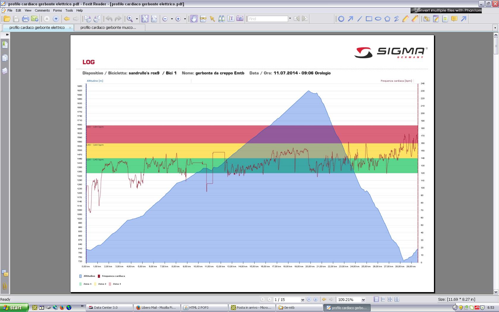

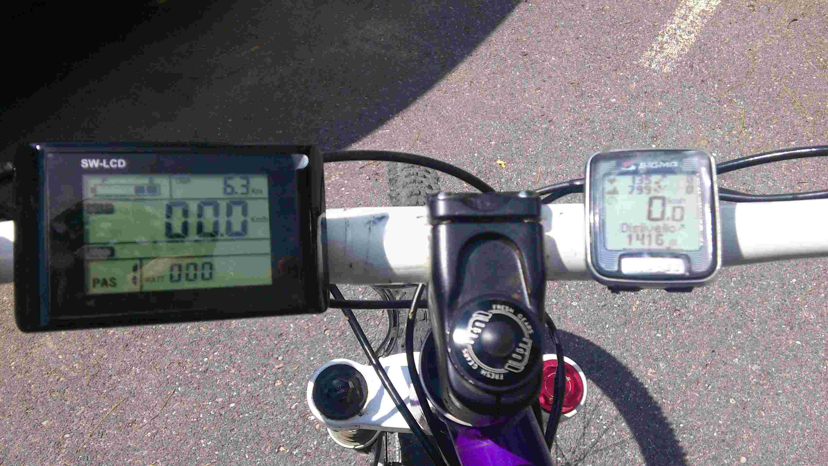

dati sul consumo della batteria: in generale prima tacca spenta a 580 d+, seconda a 980 d+, terza a 1330 d+
l'ultimo giro, cui si riferiscono le foto iniziali e il display raffigurato nell'ultima immagine
in tutto 1430 d+ e segnava ancora due tacche. Non l'ho mai "tirata" a 1500d+ ma ritengo siano fattibili
qui sotto aggiungo i profili cardiaci dello stesso giro (quasi)
fatto nel 2012 con la stessa bici muscolare (il primo allegato) e fatto a luglio di quest anno con la stessa bici elettrica (il secondo allegato)
con un pò di attenzione è possibile vedere il tempo trascorso a valori più alti di FC
è normale ed era prevedibile, ma sentirselo addosso è un'altra cosa :)
i due giri differiscono nella parte finale della salita: con la muscolare mi ero permesso una cima lì vicino. Con l'elettrica non l'ho fatta causa brutto tempo.
