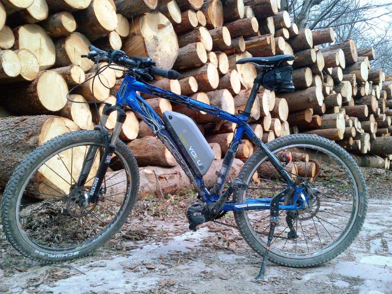

Ciao a tutti,
ero indeciso se scrivere il mio primo messaggio con l'ennesima presentazione di una bici kittata senza aver cambiato MOS, centraline o cablaggi, poi mi sono convinto a farlo, principalmente per manifestarvi la mia gratitudine verso il forum visto che è grazie a voi se mi sono deciso al passo e ho tirato fuori dalla cantina la "vecchia" MTB 26 pollici per montare il kit greengobike BBS01 da 250W+display C950+batteria EPRO 36V@13Ah!
Purtroppo registrarmi mi ha portato già a fare la prima cavolata: ho infatti sbagliato ad inserire il nickname)
Tornando in argomento, oltre al kit descritto sopra ho aggiunto i seguenti componenti:
una nuova forcella RockShock XC32 soloair (la vecchia era indecente)
un pacco pignoni 12-36 9v
una catena specifica per ebike da 116 maglie
un freno a disco anteriore meccanico per sfruttare il cutoff del motore senza troppi patemi
la corona Alcedo da 42 denti
cavalletto posteriore
ecco una foto fatta nello scorso we durante un giro:
155,7 KB
Alcune considerazioni, premettendo che si tratta del primo motore elettrico che uso e che non ho molte conoscenze sull'argomento a parte quello che ho imparato leggendo qui):
l'accoppiata pignone 36 con corona Alcedo mi ha permesso di fare in sella tutte le salite provate (in particolare la mia bestia nera con bici tradizionale: l'arrivo alla capanna Mara dall'Alpe del Vicerè per chi conosce la zona triangolo lariano). In definitiva reputo 250W adeguati alle mie capacità "arrampicatorie"
Rispetto alla bici tradizionale da 29", che in toeria userò ancora, ho impiegato quasi metà tempo a fare circa 800m di dislivello (da Albavilla alla Capanna Mara) e ciò mi ha permesso di allungare il giro per un totale di circa 1400m di dislivello e oltre 40km di percorso misto offroad/asfalto
il freno a disco meccanico che ho messo al posto di un vecchio Shimano LX (che per la cronaca ha sempre funzionato a dovere) inizialmente mi lasciava più di qualche dubbio ma devo dire che alla prova dei fatti si sta comportando benissimo. Richiede un minimo di forza in più per essere azionato ma offre prestazioni più che adeguate
la batteria mi ha assistito al livello massimo per buona parte del percorso ma ha ceduto negli ultimi 2km di trasferimento su asfalto: devo dimagrire qualche kg o aumentare l'allenamento!
ho trovato molto utile il cavalletto visto che la bici adesso si aggira sui 20kg e vederla accasciarsi non è esente da rischi!
smanettando in modo improprio sono riuscito una volta ad entrare in un sottomenù del display C950 in cui impostare il backlight ed il limite di velocità (reputo 30km/h più adeguato alle mie necessità rispetto ai legali 25km/h...). Per caso, se possibile, qualcuno può dirmi come ho fatto visto che non riesco più a riprodurre la sequenza di comandi per tornare in tale schermata?
per finire, un sincero ringraziamento per avermi permesso di acquisire le nozioni necessarie per una scelta abbastanza consapevole.
Buone pedalate a tutti
Andrea

bella!!! sempre più stima per il bafanghino!
ma il cavalletto magico con quella super staffa da dove proviene??
anche la mia tende ad accasciarsi causa peso eccessivo (e mancate aderenze al terreno
in marcia - vedasi post mia caduta!)
la soluzione dello staffone risolverebbe egregiamente.
la bipa è una droga.
4139 Messaggi
Inserito il - 16/04/2014 : 13:45:16  Mostra Profilo Invia a giordano5847 un Messaggio Privato  Rispondi Quotando
Bella soluzione peccato per tutti quei fili.

Grazie!
il cavalletto è il seguente:
http://www.bike-discount.de/it/comprare/rastrelliera-672-26-28-nero-27579/wg_id-53
prezzo a parte, credo se ne trovino di simili anche in Italia.
