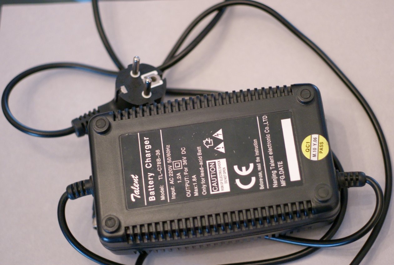

Buongiorno a tutti,
ho acquistato ieri da alex un carichino per LiPo a 36V e qualche tempo fa' da isd88 un BMS per LiIon sempre da 10S.
Allego le foto:
140,29 KB
Allegato: BMS PCM-T-36 10s LiIon.pdf
208,19 KB
Ora mi rendo perfettamente conto dei problemi di eccesso tensione in ricarica, ma, chiedo, il carichino che ho comprato, essendo appunto da 36V per LiPo non dovrebbe fermarsi da solo, senza che il BMS intervenga?
Inoltre non riesco a capire cosa voglia dire nel data-sheet del BMS la tensione di 3V di UnderVoltage Release.
Vorrei utilizzarli per un piccolo pacco di 10S da 5000mAh controllato da cicalini per la tensione minima.
Ringrazio chi mi darà ascolto.
Un cordiale saluto.

Gibo, a me quel caricatore sembra da piombo, o almeno così e' scritto....

@Giboitaly: Occorre una premessa.....
Compito del BMS è proprio ..... anche evitare che durante l'uso le celle scendano al di sotto della tensione prevista, che nel caso delle LiPo sarebbe di 3V ad elemento.
Riprendendo il mio post, allora la UNDERVOLTAGE RELEASE del BMS in questione, fissata a 3V, anche se al limite, sarebbe sufficiente?

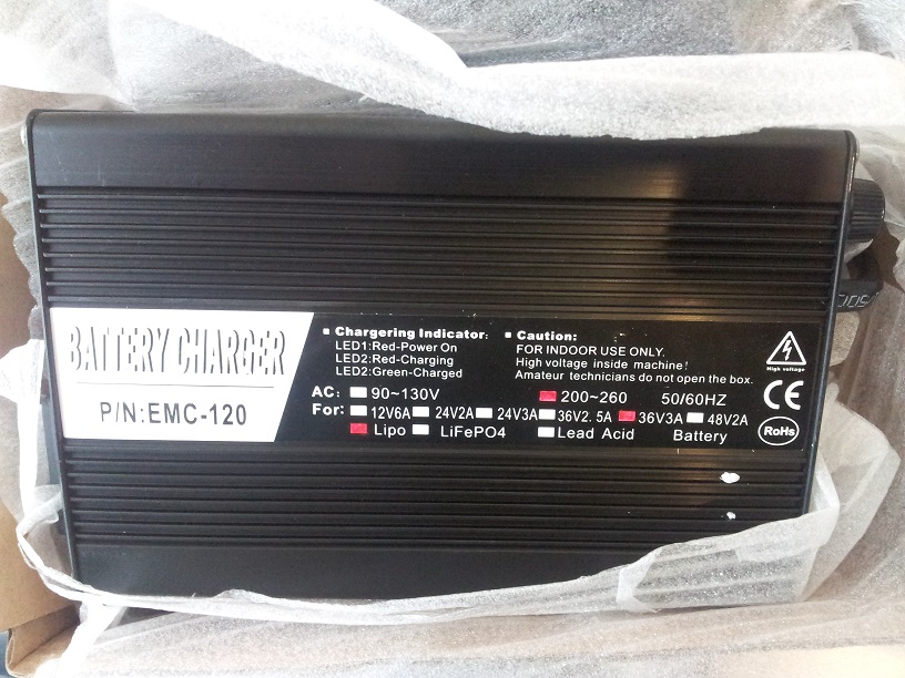

Riposto la foto del caricabatterie in questione, che non è quella più sopra, ma questa:
195,62 KB
E poi, 0,0725V di differenza nella peggiore delle ipotesi, sono così dannosi? diversi modellisti caricano le lipo a 4,30V, fregandosene della durata; nel caso che prospetto, il carichino staccherebbe a 42V ed il BMS dovrebbe lavorare per evitare che le celle vadano in surcarica oltre i 4,275V: non è il massimo, ma potrebbe essere accettabile.
Condizione necessaria sarebbe equilibrare le celle periodicamente con un carichino da modellismo.
Cosa ne pensi Barba?
36682 Messaggi
Inserito il - 07/02/2014 : 22:39:23  Mostra Profilo Invia a Barba 49 un Messaggio Privato  Rispondi Quotando
Diciamo che la maggior parte degli utenti che usano le LiPo preferiscono caricare le celle a 4.15V massimi e scaricarle a 3,5V minimi per salvaguardare la loro durata, e d'altra parte tutti i costruttori di celle al Litio si raccomandano di non scaricarle mai oltre l'80%, quindi i conti tornano: Dai teorici 4,2V ai teorici 3V avrai spremuto il 100% alle celle, se carichi a 4,15V e scarichi a 3,5V sei invece intorno all'80% della capacità.
Il fatto che i modellisti carichino le celle a 4,30 non fa testo, intanto loro sono sempre presenti durante l'operazione e poi le loro batterie sono di dimensioni estremamente inferiori alle nostre, quindi meno pericolose e ASSAI meno costose.
Quanto a caricare le LiPo senza bilanciamento ti sconsiglio, le celle che vanno in overcharge si gonfiano per poi fare i fuochi d'artificio in qualunque altro momento...
