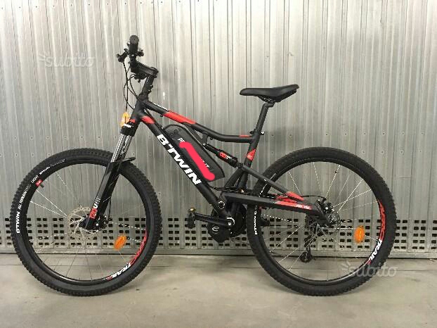

Su un noto sito di vendita le propongono
già assemblate a 1400€ (Vicenza).

gianluigi08
1216 Messaggi
Inserito il - 01/11/2017 : 19:03:57  Mostra Profilo  Visita l'Homepage di gianluigi08 Invia a gianluigi08 un Messaggio Privato  Rispondi Quotando
Ciao sarà un bella offerta ,ma quel motore non mi ispira fiducia ho visto più di uno rompersi .
Anche gli inserti lato corona ho visto rotti e parlo del 36V 250W ,un altro si è spaccato il perno pedali ,dovrei avere la foto.
Guarda un po sul mercatino se c'è qualcosa di interessante.
La batteria cerca di prenderla in Italia da siti testati ,senza case non è il massimo ,diffida delle batterie cinesi non sanno neanche loro quale tipo di cella stanno vendendo!
Un altra cosa devi prendere una batteria che soddisfa la richiesta di corrente del motore e del percorso che andrai ad affrontare ,per esempio se prendi un 250W può andare bene una 11,6Ah ,se prendi un 500W meglio una 14Ah entrambe celle da 3C capaci di erogare più corrente ,per lunghi percorsi, pesi abbondanti tipo in bel ciclista da 110kg ,bici generosamente gommate per il 500W in case standard ci sono le 17,5Ah .
Tieni presente che sul Bafang devi prendere la corona dedicata da 42T ,se le salite sono molto impegnative anche la 36T.
Tutto questo sempre sotto il mio punto di vista ma credo di non sbagliare di molto .
@lby64
2090 Messaggi
Inserito il - 01/11/2017 : 20:49:09  Mostra Profilo Invia a @lby64 un Messaggio Privato  Rispondi Quotando
Non lo sapevo...
Che motore è?
Ero convinto fosse un TSDZ2.

Inserito il - 02/11/2017 : 10:05:50  Mostra Profilo  Visita l'Homepage di blindo7 Invia a blindo7 un Messaggio Privato  Rispondi Quotando
@lby64 il motore sembra proprio il tsdz2 rimarcato futurebike, non è che che va male, ma tra gioco cuscinetti, seager che scappano e assi rotti, ingranaggi sgranati, pare meno robusto del BBS che vende cento volte di più, logicamente se preso in Italia la. Garanzia dovrebbe coprire i due anni di uso
