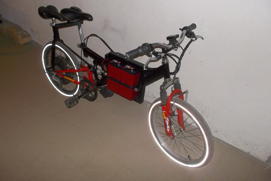

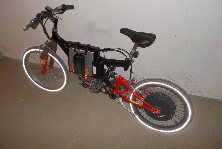

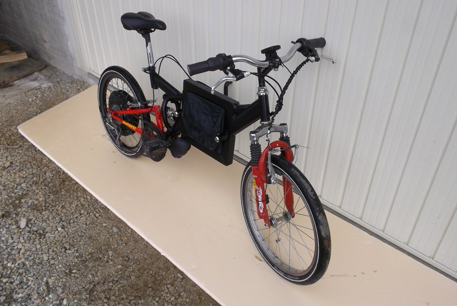

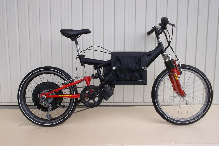

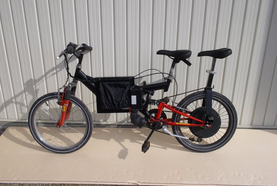

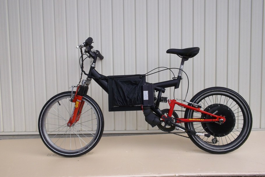

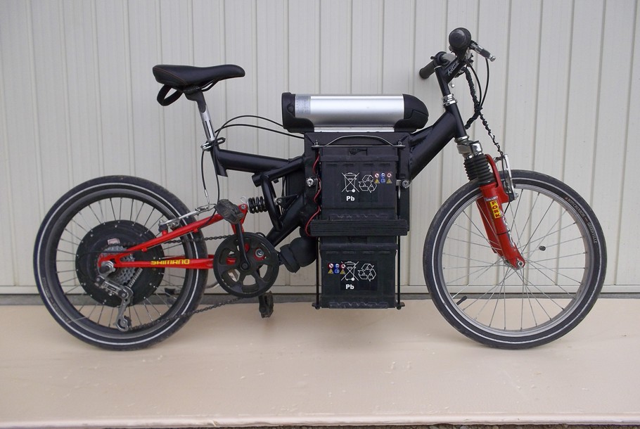

Stretchbike by Luca Comba alias Ecocar
Ecco una bici sicuramente originale di cui vanto la paternità...
L'idea è un passo lungo... stretch... (passo 110 cm, asse anteriore- movimento centrale 2/3, movimento centrale- asse posteriore 1/3), ma la bici resta comunque corta (160 cm totali) grazie alle ruote da 20". Il passo lungo ed il baricentro basso la rendono stabile alle alte velocità (è derivata da un progetto da 70km/h) con una posizione di guida simile ad una moto da strada.

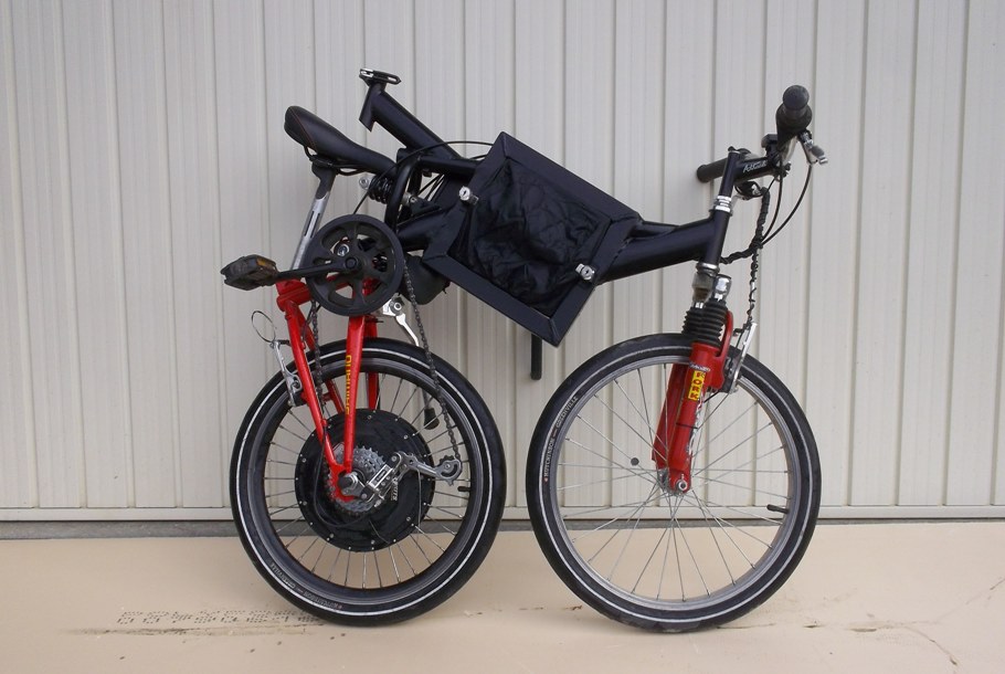

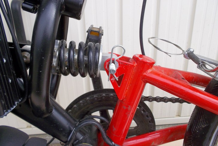

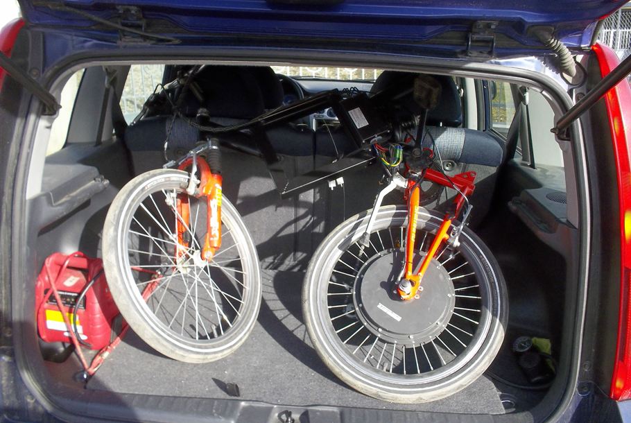

Ripiegabile istantaneamente sfilando un bullonne dell'ammortizzatore, riducendo le dimensioni a cm100x103x38 (quello che serviva per metterla nel mio bagagliaio) con la possibilità di portarla a tracolla semplicemente appoggiando la sella sulla spalla... e infine la possibilità di montare praticamente qualsiasi tipo di batteria... perfino enormi batterie da avviamento auto (che grazie al baricentro molto basso non disturbano la maneggevolezza).

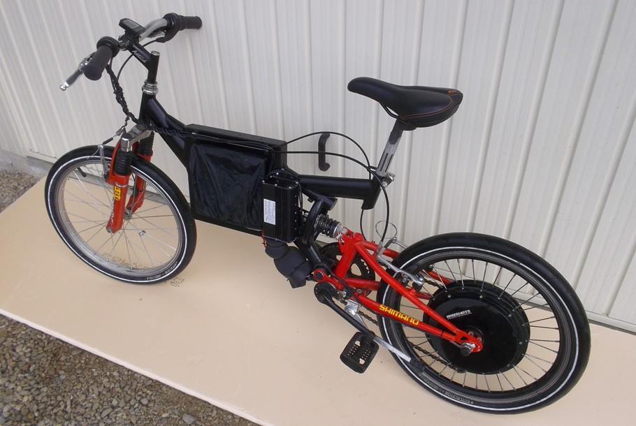

Grazie alla centralina 24/48volt è a norma di legge a 24v (25km/h) e fa quasi 50km/h a 48v, semplicemente cambiando batteria (o usando in serie o parallelo due batterie 24v).
Come al mio solito, non poteva mancare il kit per il secondo sellino in tandem...
Ed ecco una carrellata di foto...

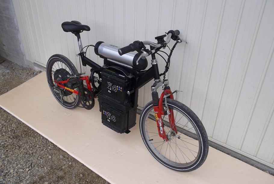

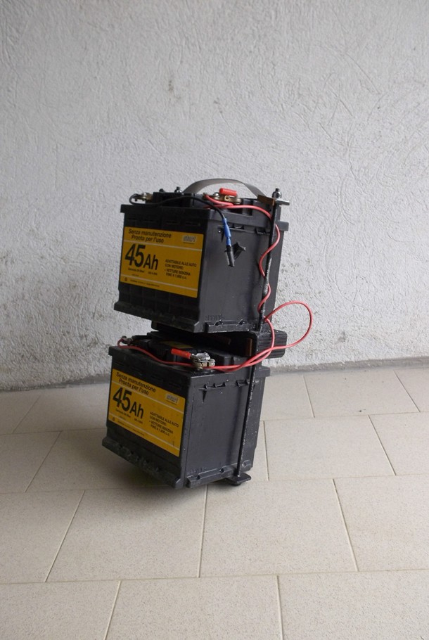

E infine... da dove è partito tutto: il booster pack con seconda centralina da 70km/h (una sperimentazione tecnica ovviamente non per uso stradale, ma solo per studiare le possibilità del Nine Continent 205.

Quest'uomo è un genio!! bella realizzazione, biammortizzata, pieghevole, versatile, tandem, certamente unica, complimenti!!
certo con quei piomboni e il missilotto al litio sembra una bipa da kamikaze afgano, e non la porti in spalla molto facilmente

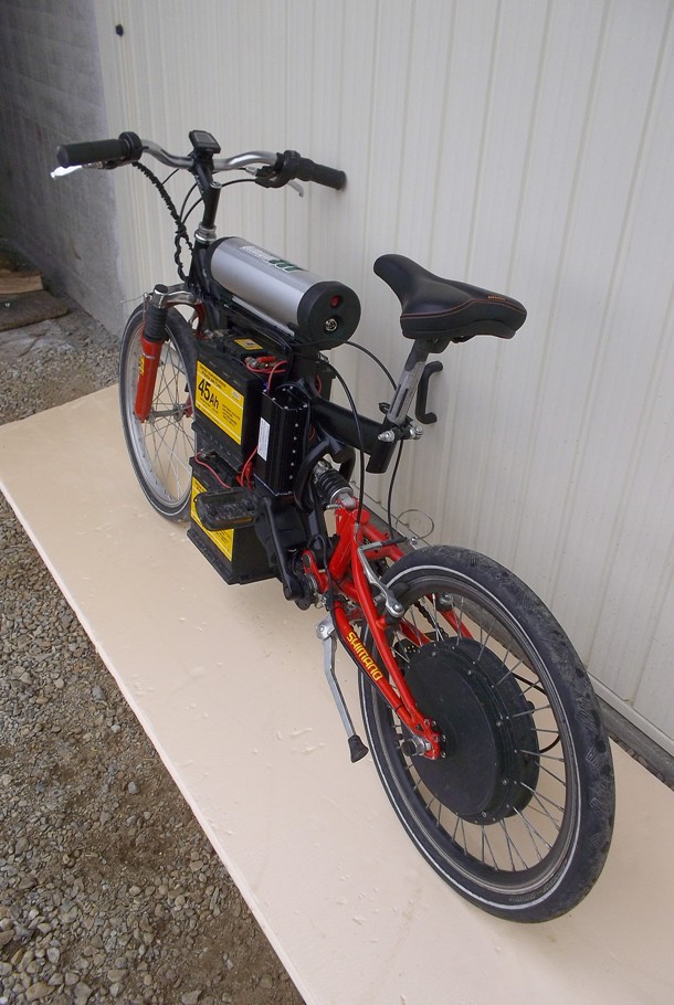

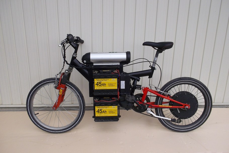

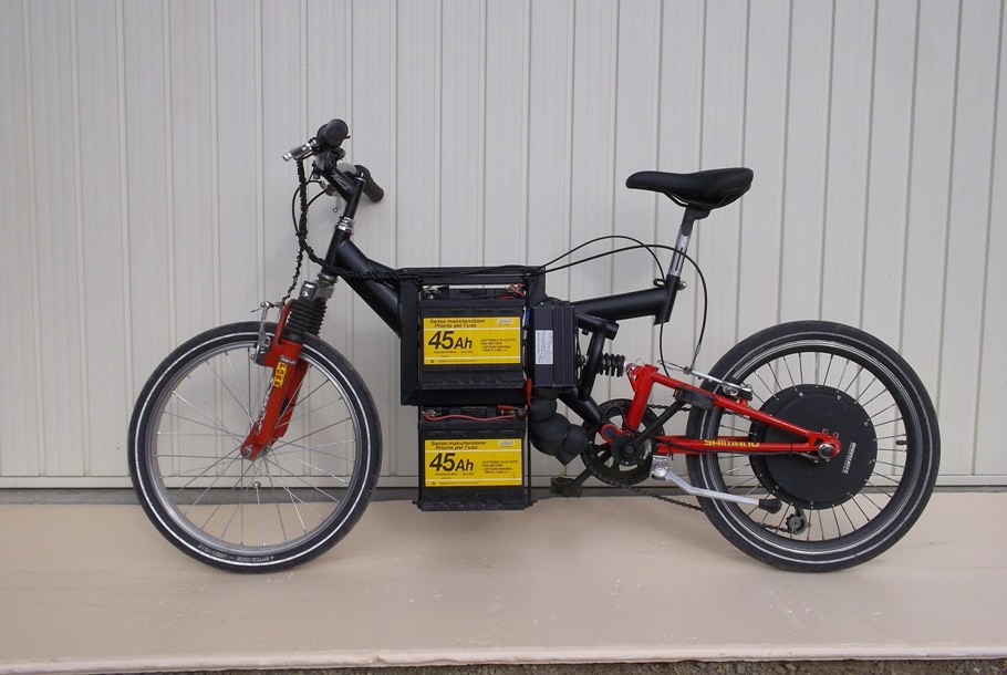

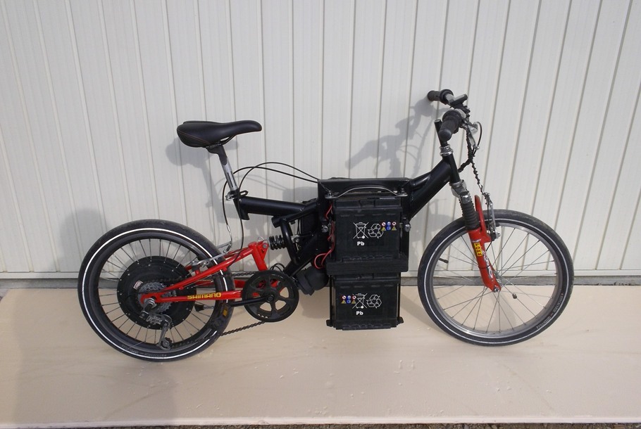

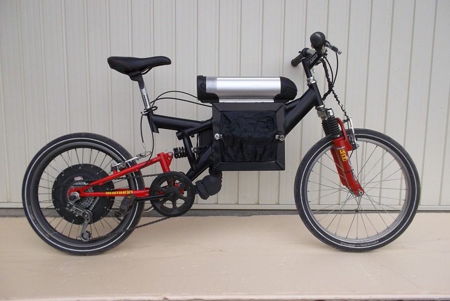

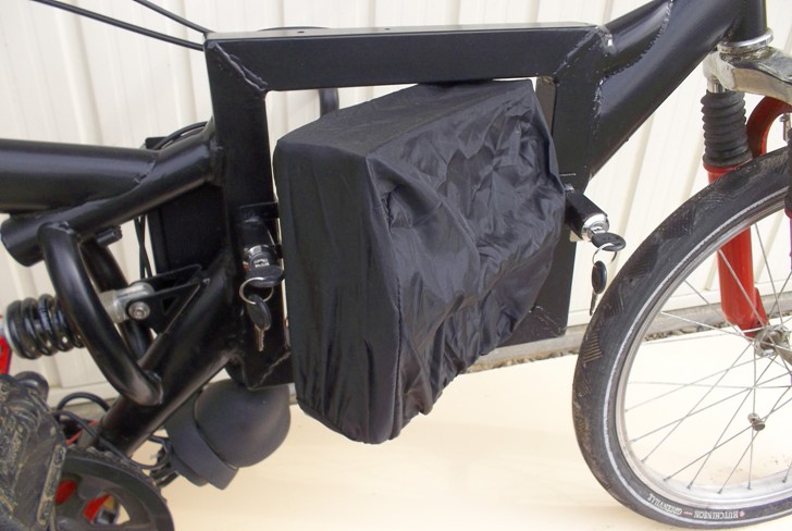

Grazie! Mi sono divertito da matti a farla... Le bestione al piombo sono un ripiego anche per dimostrare che si può mettere qualsiasi batteria... La configurazione ideale è il pacchetto nero nel quadrato: sono tre lipo 6s 5Ah. Pesano in totale 2,2 kg e danno 60km di autonomia a 27 km/h (con leggerissimo aiutino) usate due in serie fanno quasi 50km/h (poca autonomia se si va forte). Peso totale con quelle batterie circa 20kg.
Con le due piombo siamo sui 43kg, ma resta guidabilissima (baricentro basso), ma poco pedalabile... in salita con 24v 27A se la cava comunque bene.
Nel quadrato del telaio volendo ci stanno anche 4 classiche batterie al piombo gel 12v 12Ah (le ho già ordinate perchè sono comode per fare serie 48v/parallelo 24v). Ovvio che è comodamente pieghevole e trasportabile solo con le leggere lipo.

Rigrazie. Un'altro particolare del telaio è che montando un ammortizzatore centrale più lungo e anche una forcella più lunga si ottiene una bicicletta buona anche per il fuoristrada (non estremo), con parecchia escursione.
I componenti ciclistici di questa bici sono economici, potendo attingere a materiale serio, sarebbe stato bello avere freni a disco, ammortizzatori regolabili e un cambio almeno a 21 rapporti per poter spingere anche a velocità elevate (però per renderla perfettamente pedalabile è necessaria una sella più alta).

Eh sì, la batteriona a borraccia così piazzata sembra un mini bazooka da assalto!

Inizialmente la lungezza della bici derivava proprio dallo spazio necessario a mettere le batterie al pb (larghe 17 cm) senza disturbare pedali e piedi, ed effettivamente non danno alcun fastidio. Comunque le batterie al piombo sono un ripiego estremo, non dico una provocazione, ma poco ci manca... nuove costano 30 euro l'una e scaricandole al 50% per non rovinarle si hanno almeno 50 km di autonomia... con 60 euro non è male. Ormai hanno due anni (le ho usate molto sul triciclo cabinato) è vanno ancora decentemente (avranno perso il 30% della capacità, e ci ho fatto 4000km). Comunque questa bicicletta va bene come pieghevole solo con le leggere batterie nel quadrato del telaio.
Anche secondo me le 20" sono la misura ideale per bici elettriche utilitarie. E' una misura che permette al motore di lavorare bene con poca rumorosità e flessione di raggi, robustezza e permettono bici poco ingombranti anche con misure comode per gente alta.

Togli le cacazze al piombo e sovrapponi un paio di borracce al LifePo4. Poi chiamala "Stinger" e fanne fare un migliaio...

Arrivate anche le batterie al pb specifiche per bipa 4x12v 12Ah che utilizzo come due pacchi da 24v da mettere in serie quando sono in vena di sprint.
Sono pesantine (15kg) per cui prima di piegare la bipa e metterla in macchina bisogna togliere le batterie (operazione che richiede pochi secondi).
Il vantaggio è che si può passare da 24volt (legale) a 48v (aree private) senza preoccupazioni anche se i due pacchi non sono tanto bilanciati.
