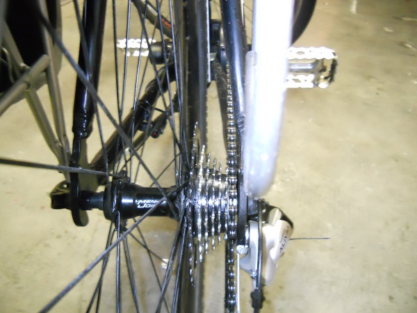

Finalmente la bici è terminata
176,61 KB
Sono molto soddisfatto il motore risponde subito è molto regolare e silenzioso. La linea catena con 7 rapporti non è male
156,05 KB

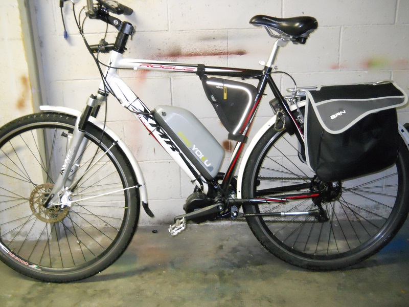

Inserito il - 26/02/2014 : 19:52:43  Mostra Profilo Invia a flavio287 un Messaggio Privato  Rispondi Quotando
Eccola
245,45 KB

bel lavoro, complimenti, facci anche un rendiconto dell'utilizzo in strade di montagna
Maker19
83 Messaggi
Inserito il - 26/02/2014 : 20:47:37  Mostra Profilo Invia a Maker19 un Messaggio Privato  Rispondi Quotando
Bella realizzazione, di quanto hai aumentato il peso della bici? Che tipo di batteria hai usato? Ancora complimenti

Inserito il - 27/02/2014 : 10:38:20  Mostra Profilo Invia a flavio287 un Messaggio Privato  Rispondi Quotando
Il peso è aumentato di circa 7 Kg. posso dire che prima avevo un kit sul mozzo anteriore e batteria sul portapacchi ma non cè paragone con questo. L'erogazione è istantanea e regolare non da mai strappi ed è molto silenziosa. Anche se il mio uso è prevalentemente stradale sono più che soddisfatto.A giorni mi arrivano anche le gomme
ENERGIZER PRO RaceGuard E-BIKE READY 28x1,75 visto che quelle montate ora sono ultra economiche e fini Ho già bucato 2 volte in 1 settimana

Il motore è da trekking e la bici è da trekking. Hai fatto un buon lavoro usando il kit più corretto.

bel lavoro flavio pulito e efficace,come ti trovi con la epro?
