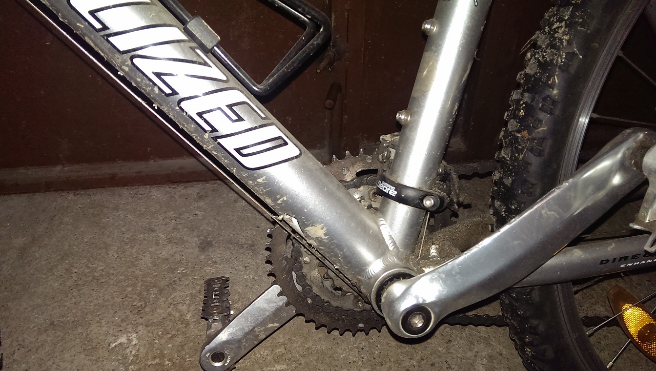

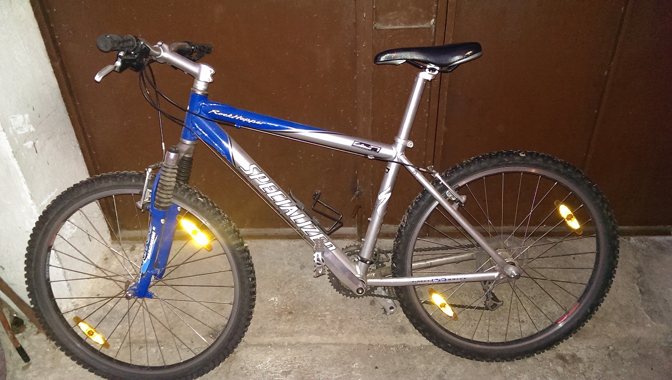

Buongiorno a tutti, mi chiamo Stefano ed ero un discreto appassionato di bicicletta.. Ultimamente però ho un po' abbandonato il "mezzo" a causa dei molti altri impegni che ho..
Ora sarei intenzioanto a riprenderne un po' l'uso magari elettrificando tramite un kit la mia bicicletta.
Allego un paio di foto:
408,27 KB
401,96 KB
La bicicletta non è proprio recente ma comunque tenuta in buono stato ( a parte il giorno in cui ho fatto la foto..ero appena rientrato da una scampagnata in montagna.. ).
Il primo dubbio iniziale è sulla scelta del tipo di motore.. Centrale o sulla ruota posteriore..
Iniziamo dicendo che l'uso principale che ne farei io è durante il tragitto casa/lavoro ( circa 30 km di saliscendi tra andata e ritorno su strada statale o anche attraverso un sentiero su prati e mulatiere), però mi piacerebbe poterla utilizzare anche su strade sterrate di montagna..con punte di pendenze fino ad oltre i 50% o più.. bhe poi quì entrerebbe in gioco anche il discorso aderenza della ruota posteriore.. ma giusto per rendere un'idea di come la utilizzerei..
I dubbi mi nascono perchè non conosco il modo in cui "lavorano" i due tipi di motori.. Quello sulla ruota posteriore è diretto oppure all'interno di eso vi è una specie di variatore di velocità automatico? Chiedo questo per capire se va da 0 a 300 rpm(circa, dipende dai modelli) direttamente o se appunto vi è un variatore..
Mente per quello Centrale ho dubbi sul fatto che monta solo una corona.. a differenza delle tre che ho attualmente montato.. non esiste la possibilità di mantenere almeno un cambio a due rapporti?
Mi scuso se mi sono dilungato.. avrei anche altre domande ma vorreii iniziare a sviscerare questi primi dubbi.
Saluti a tutti e buone pedalate..
