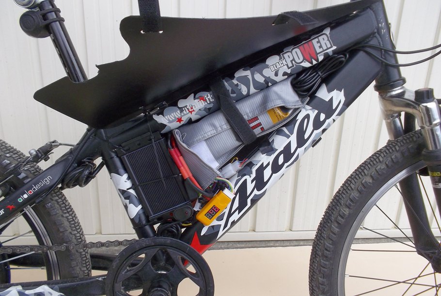

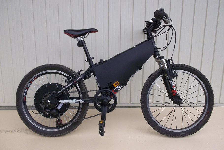

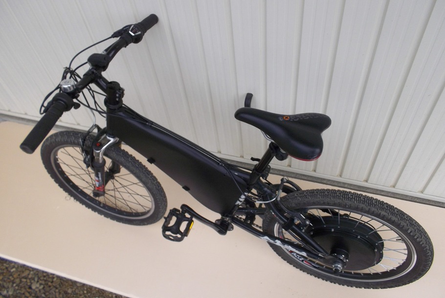

Così anche mio figlio non ha più paura delle salite montane.
Nine Continent, centralina 24/36/48v 17A, batteria superleggera (750 grammi) lipo 6s 5Ah. Tutto all'interno del triangolo.
Visto che il pargolo ha 7 anni e pesa 20 kg, mi devo fare un bel tombino per stargli dietro...

Purtroppo dove abito io è già difficilissimo per un adulto muoversi (prima e dopo casa mia ci sono molti km di salite con picchi impossibili di oltre il 20%), figuriamoci per un bambino. L'alternativa era di portarsi a spinta la bici o accontentarsi dei 50 metri piani davanti a casa...
Il bello è potermelo portare in lunghe escursioni con forti dislivelli.
L'idea di base è quella di permettere ai genitori sportivi di potersi portare il figlio al seguito senza dover rallentare la propria andatura.
Comunque ha anche la muscolare (anche se ormai gli è un po' piccola.

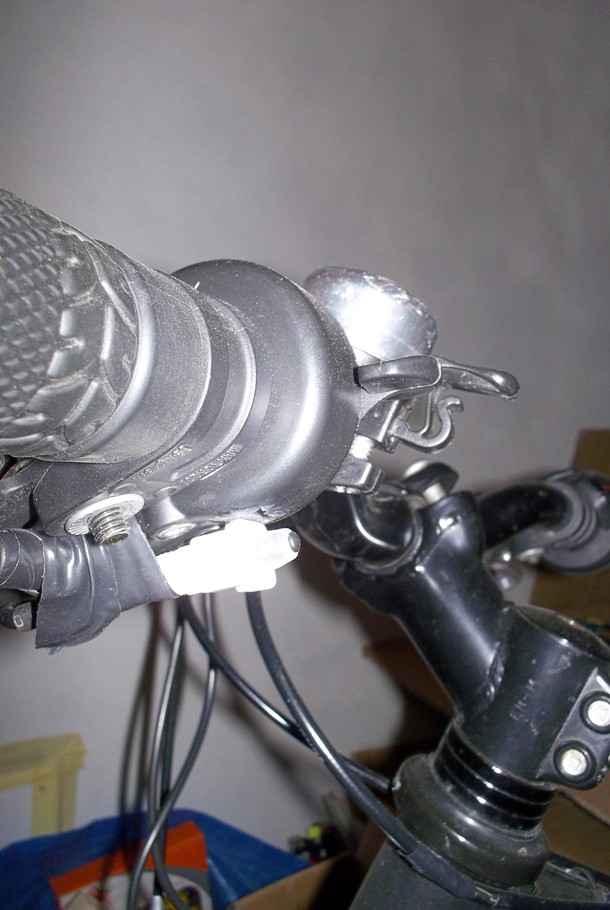

Comunque per evitare che faccia il pelandrone approfittando troppo del motore, gli ho messo uno switch cut off come pulsante di attivazione del pas, cioè il motore non parte da solo ma si deve tenere schiacciato il pulsantino per scollegare il cut off. Invece, quando andiamo fuori strada collego il manettino. Il tutto con la minaccia che se usa troppo il motore finisce la batteria e dobbiamo tornarcene a casa... funziona, perchè il pulsantino lo usa solo quando sta scoppiando!
