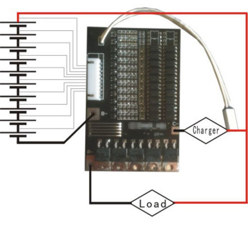

ho un problema con la connessione di un Bms 10s al pacco batterie (li-ion).

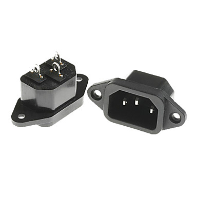

Nel porta batterie c'è un connettore tipo quello dell'alimentatore del Pc, per capirsi.
Sto cercando di capire se posso usare lo stesso spinotto per il carica batterie ed il motore, ma non so come connettere correttamente i cavi tra BMS e spinotto.
Grazie!

Visto che il tuo connettore ha 3 pin, puoi usare 1 per il positivo, 2 per il negativo della centralina, e 3 per il negativo del charger, cosi, negli altri 2 connettori (1 della centralina e l'altro del charger) colleghi solo i pin interessati, il positivo sarà sempre lo stesso, il negativo sara uno per la centralina e l'altro per il charger.

Quoto Garchofa, il positivo è in comune alle due linee, fai solo attenzione a non sbagliare i collegamenti!!!
