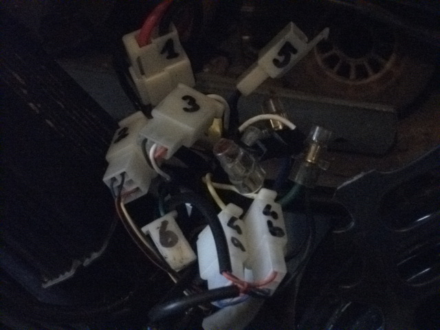

Inserito il - 11/04/2014 : 08:34:23  Mostra Profilo Invia a gil un Messaggio Privato  Rispondi Quotando
Come posso disattivare il cruise della centralina in fotografia? Grazie
48 KB
ecocar
1816 Messaggi
Inserito il - 11/04/2014 : 08:50:55  Mostra Profilo Invia a ecocar un Messaggio Privato  Rispondi Quotando
Se puoi metti anche una foto dei cavi e connettori della centralina (solo perchè a volte i fili possono avere colori diversi).
Normalmente c'è un connettore con cavi blu e nero che, se collegati, attivano il cruise. Per disattivarlo basta disconnetterli. (io non l'ho mai usato).

Inserito il - 21/04/2014 : 18:43:12  Mostra Profilo Invia a gil un Messaggio Privato  Rispondi Quotando
171,15 KB Sintetizzo: 1 batteria 2 sensori piu`rosso e nero sottili 3 manettino 4 leve freno 5 pas 6 nero-verde per regen 7 sono il bianco e il nero visibili tra i tre morsetti trasparenti (tre fasi)collegati assieme e limitano la potenza a pochi watt.Mi sa che l'attivazione del cruise e` per via software o magari un ponte sulla scheda .
