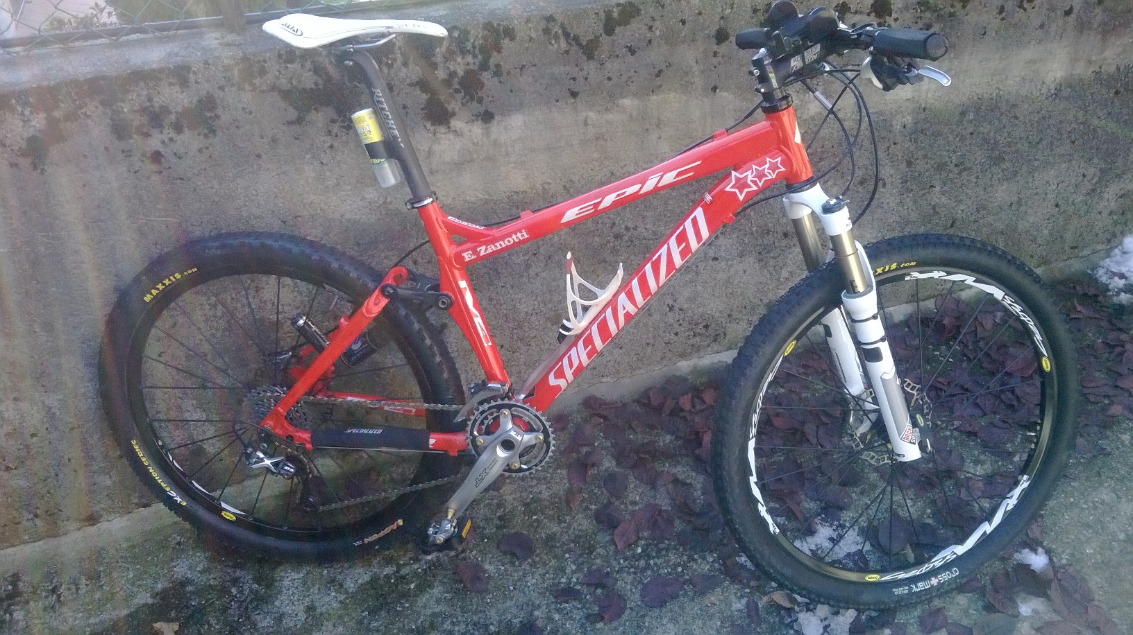

Salve a tutti vi chiedo ancora aiuto per decidere che tipo di bici comprare per poi elettrificarla con motore mid bafang 48v 20amp 750w,le bici in questione sono molto diverse fra loro voi quale scegliereste?ovviamente da usare in città per percorrere km nel modo più comodo possibile.la prima è una urban della speed nuova costa500 euri ecco la foto
14,72 KB
l'altra è questa,una specialized full epic del 2008 usata a 900 euro usata
533,93 KB
fatemi sapere grazie

l 'importante è che abbia il movimento centrale largo 68 e non 73 perche se no non riesci ad usare la corona piu grande posteriore.

Quoto, ed è molto importante anche la forma del carro posteriore, mi è accaduto di dover mettere uno spessore tra motore ed astuccio del movimento centrale (peggiorando ancora di più la linea della catena) perchè la corona da 46T toccava nel metallo!!!
Il problema è che a priori è difficile stabilire se andrà tutto bene, specialmente con bici da MTB che hanno telai belli ma molto fantasiosi come forma.

Basta ho deciso ho ordinato la speed perché ha il il carro bello stretto invece la mtb e troppo largo,e cqm già in origine la speed ha la corona da 48 denti quindi penso che non ci siano problemi con il kit,invece la mtb già con la 44 sfiora il telaio figuriamoci con la 48,cqm grazie ancora per i consigli.
