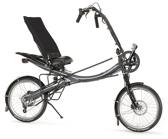

Appena possibile metto la foto, sfortuna vuole che la mia non abbia il boom, si tratta della HP Velotecnick Spirit
Mirko
Se non sbaglio ha anche il movimento centrale molto vicino al canotto dello sterzo, per cui sarà utile controllare bene le misure del motore.
