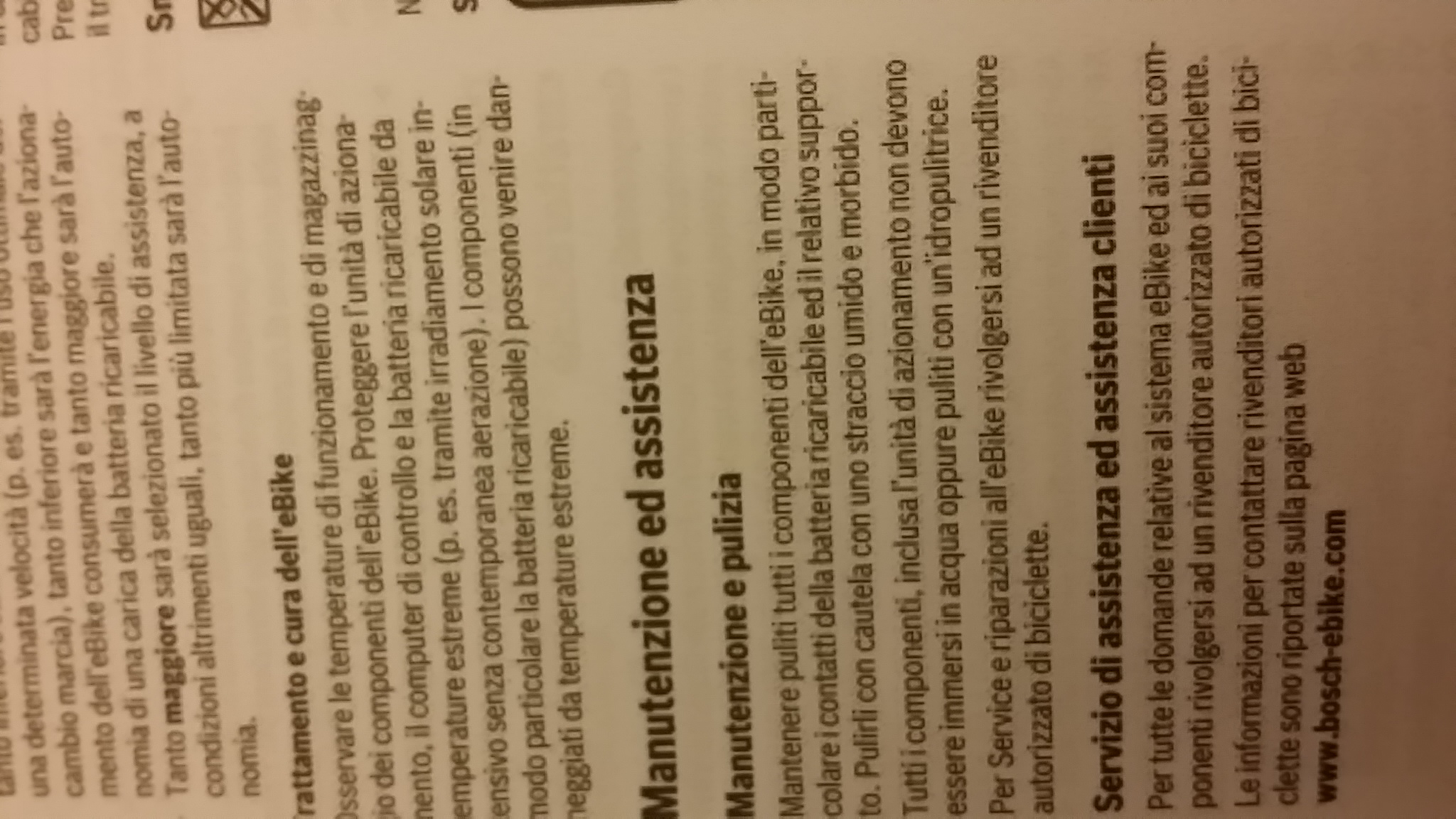

Non sono riuscito a trovare niente a riguardo, ma il motore bosch (nel mio caso(active MY 2014), non ha bisogno di manutenzione? Intendo ingrassaggio ingranaggi ecc ecc...
eeeeee
64 Messaggi
Inserito il - 14/06/2014 : 23:30:20  Mostra Profilo Invia a eeeeee un Messaggio Privato  Rispondi Quotando
Sì c'è una manutenzione da fare , domani posterò la pagina del libretto di istruzioni dove indica tutte le scadenze di manutenzione del bosch 2014

Non riesco a postare la foto del libretto che comunque , in effetti dice poco o niente
eeeeee
64 Messaggi
Inserito il - 17/06/2014 : 16:57:23  Mostra Profilo Invia a eeeeee un Messaggio Privato  Rispondi Quotando
431,79 KB
552,21 KB

Letto tutto, però non parlano di ingrassaggio ingranaggi interni... non sarà necessario?
Haibike FS RX 27,5 2014
Stefanschen
2058 Messaggi
Inserito il - 24/06/2014 : 17:51:50  Mostra Profilo  Visita l'Homepage di Stefanschen Invia a Stefanschen un Messaggio Privato  Rispondi Quotando
Non è prevista nessuna manutenzione.
Se aprite il motore decade la garanzia...

mike66
121 Messaggi
Inserito il - 24/06/2014 : 18:59:48  Mostra Profilo Invia a mike66 un Messaggio Privato  Rispondi Quotando
Già... ma quanto potrà durare? Per adesso non mi preoccupo, tanto la garanzia è di 2 anni Quegli ingranaggi di plastica non mi danno molta fiducia sulla durata in caso di un utilizzo molto intenso, magari sbaglio...

Stefanschen
2058 Messaggi
Inserito il - 24/06/2014 : 19:06:38  Mostra Profilo  Visita l'Homepage di Stefanschen Invia a Stefanschen un Messaggio Privato  Rispondi Quotando
sono in plastica solo quelli che posso essere in plastica.. gli altri, quelli più soggetti ad usura e coppia, sono in metallo!

mike66
121 Messaggi
Inserito il - 24/06/2014 : 21:37:01  Mostra Profilo Invia a mike66 un Messaggio Privato  Rispondi Quotando
Bene allora, grazie
