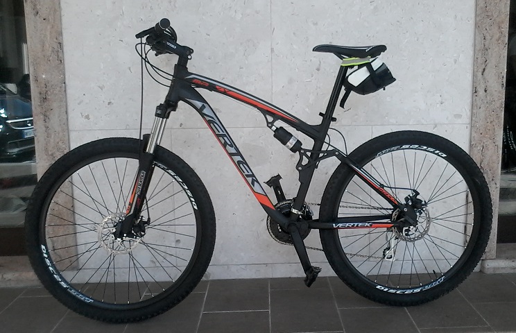

Stasera alle 17.00 scattano 4 settimane di uso della mia prima Bi.p.a.
Ho comprato a inizio maggio la bici
Vertek full suspended da 27,5"
144,27 KB
e, dopo parecchie modifiche
123,14 KB

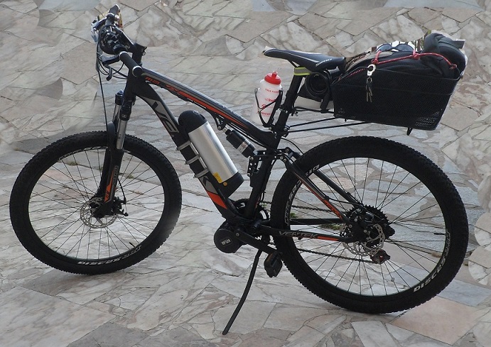

e ricerche e aver stressato un pò di gente, ho acquistato a fine maggio il kit
Bafang BBS01 250w 36v 15a da AlcedoItalia con
la loro corona da 42 denti
e il Power Optimizer
e batteria Li-ion 36v 11,6a 416wh
Ho ricevuto il kit il 5 giugno e ho messo a caricare la batteria tutta la notte
e il 6 giugno alle ore 17.00 avevo già montato il kit ottenendo questo risultato

Ho percorso oltre 430 chilometri o, per meglio dire, circa 500 chilometri da quando ho montato il kit ma ho spento il kit molte volte mentre percorrevo discese e pianure.
Sono quindi, direi, oltre 200 chilometri di salite!!
Salite lunghe e con punte di oltre il 20%, come la bella Liguria sa offrire!
Il motore mi ha subito fatto esclamare
E' UNA BOMBA!!!
come quando dal buon Steva88 di E-volve Bikes di Finale Ligure, ho provato il Bosh Classic (una haibike full suspended, mi pare).
In realtà, potrei osarmi a dire che il cinesone è anche più performante del tedesco.. ma ho troppa poca esperienza per esserne sicuro.
Non ho che una molto vaga idea della'autonomia della batteria: credo si aggiri sui 50 chilometri.. ma non so come potrei scoprirlo se non scaricandola del tutto.. e non mi va di farlo.
La batteria riporta una targhetta con scritto che può scaricare 18 ampère per pochi minuti e ho toccato questo limite due volte nelle salite più lunghe.
Se si vuole un "quasi motorino" ci vuole una super-batteria!!!

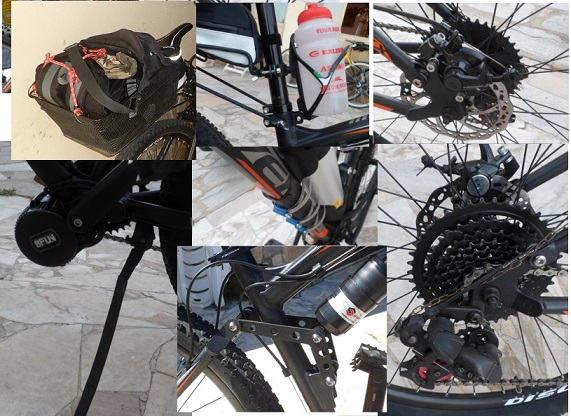

Ho, da subito, montato un cambio 8v Shimano modello Frankenstein (cioè fatto da me.. con parti di 4 cambi diversi più il pignone 42 denti fatto da me!!) e, sulle mie salite si è rivelato sufficiente il rapporto da 34 denti.. ma, in alcuni casi, il rapporto 1:1 con sviluppo metrico di 222 cm (corona 42 * pignone 42 * circonferenza ruota da 27,5") si è dimostrato più che utile:
posso affrontare le salite alla velocità che voglio e scegliendo quanto pedalare io e anche quanto far faticare il motore
posso tornare a casa con l'assistenza minima ai 7 km/h mettendoci una forza minima
o con assistenza media e pedalata simbolica ai 10 km/h
o salire anche su rampe del 30%!!
Come si vede dalla foto, il portapacchi/cestone non è molto sportivo ma a me serve:
io ci faccio la spesa, anche, con la Bipa! Porto a casa anche 9 chili di acqua, senza problemi!
Vado spesso nei paesi limitrofi, ci esco la sera e,se il tempo lo permette, ci vado anche al mare.
Ho fatto una sola volta uno sterrato e mi sono dovuto fermare:
stavo andando ai 15 all'ora in una salita sui 15% piena di pietroni!! Ho avuto paura di rompere tutto!
Il motore che, in primis, è molto esposto, in strade sterrate,
poi le sospensioni (economiche) che, per quanto mi hanno stupito per il loro comportamento,
sono sicuro che, entro poco, sarebbero da buttare,
poi cerchi e gomme.
I freni sono ottimi: freni a disco meccanici con una mia modifica che ne migliora la modulabilità
