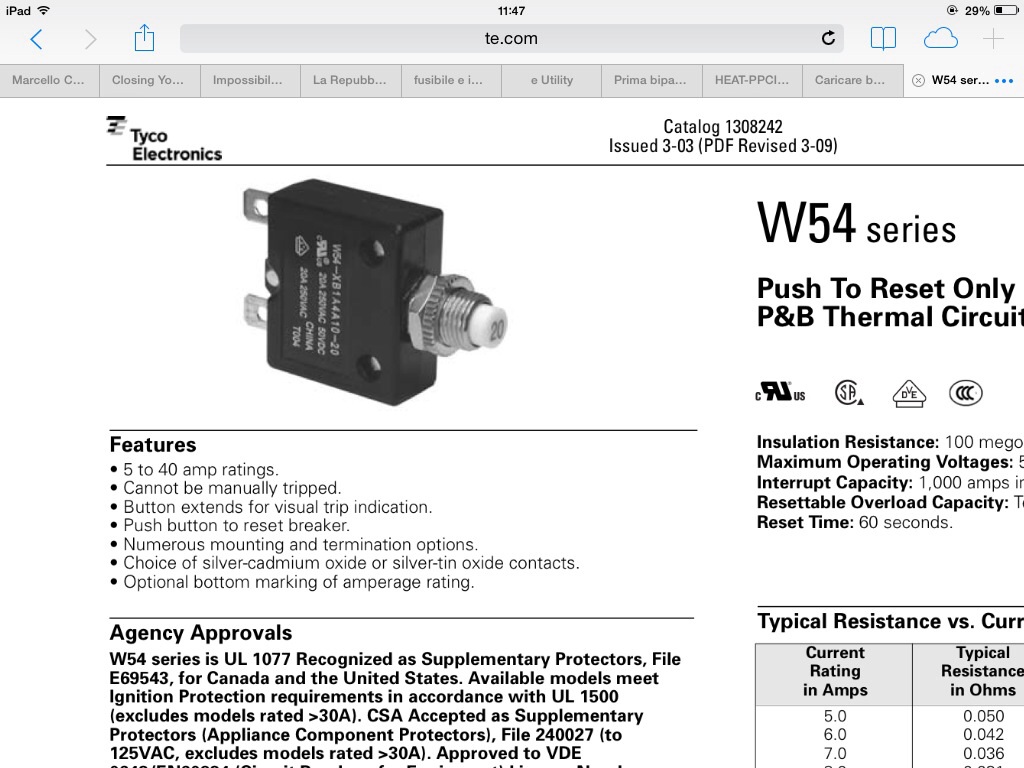

Cosa ne pensate di questo interruttore:
http://it.farnell.com/te-connectivity-potter-brumfield/w54-xb1a4a10-30/interruttore-di-circuito-30a/dp/9659161?MER=en-me-pd-r2-acce-cir
Supporta max 50 volt in dc e 30 ampere max

Inserito il - 09/07/2014 : 12:45:53  Mostra Profilo Invia a wsurfer un Messaggio Privato  Rispondi Quotando
Mi sembra una specie di salvavita più' che un interruttore.
Si può' intervenire manualmente solo dopo che è' saltato.
Potrebbe forse sostituire un fusibile?

Inserito il - 09/07/2014 : 14:16:50  Mostra Profilo Invia a webdel un Messaggio Privato  Rispondi Quotando
Hai ragione non avevo letto "push to reset only" quindi non è un vero e proprio interruttore, ma un reset?
Non riesco a trovare un interruttore che fa al caso mio.
Ho un po di lacune in elettronica. Non riesco a capire come deve essere sia il pulsante che il fusibile. Ho una batteria 36 con 15 ah ma credo essendo una 3C eroga 45 ah, poi la mia centralina supporta un picco si 27 ah. Il problema che non trovo un interruttore che supporta 36v con 45ah quindi sto cercando almeno un 30ah per allinearmi alla centralina. Non capisco quello che scrive "remora":

36518 Messaggi
Inserito il - 09/07/2014 : 14:30:39  Mostra Profilo Invia a Barba 49 un Messaggio Privato  Rispondi Quotando
Quello che hai postato è un disgiuntore termico riattivabile a pulsante, non può essere usato come interruttore in quanto non si può spegnere!!!
Quanto alla scelta degli interruttori la cosa che ti interessa sono gli Ampere che sopportano, la tensione non è importante tanto noi lavoriamo a tensioni bassissime: Paradossalmente va bene anche roba da auto da 12V, non ha importanza.
