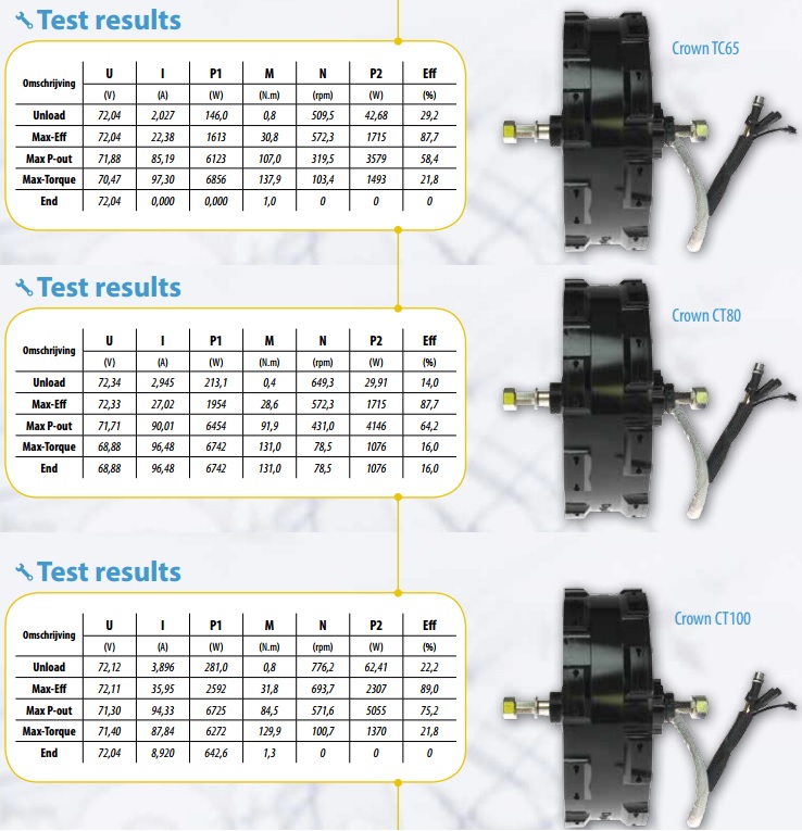

Scusate l'ignoranza, mi spiegate il significato di questi numeri?
Io ho già una batteria 30s pronta, ero orientato sul tc-80, ma qualcuno mi fa pressione perchè prenda il tc-60. Cosa mi dite?

Dipende tutto da quale velocità intendi ottenere, e se è molto elevata da quanti Ampere è la tua centralina, altrimenti non ce la fa.
In pratica le differenze trai tre motori sono solo gli RpM e la coppia massima: Alimentato a 72V nominali (20S di LiIon o LiPo) il 65 fa 509RpM che con ruota da 28" corrispondono a circa 68Km/h, ma siccome tu lo alimenteresti con 30S ecco che la velocità sale a ben 102Km/h naturalmente se gli fornisci tutti i 7Kw previsti!!!
Se prendi il modello CT80 ecco che già a 72V nominali hai una velocità di 87Km/h e passando a 30S raggiungi i 130Km/h, solo che non sono sicuro che con 7Kw tu la possa poi in realtà mantenere, per fare 130Km/h anche con una bici occorrono almeno 12Kw.....
Naturalmente se usi ruote di diametro inferiore le cose cambiano!!!

Userò un cerchio da 26 e la centralina ora come ora dovrebbe essere una centralina made in garchofa con i 4115 che immagino che un po' shuntata possa tenere i 50A o poco più continui.
Garchofa continua a sconsigliarmi il tc-80 e mi dice di prendere il tc-65. L'idea è semplicemente quella di fare una bici "sperimentale" che abbia una velocità di punta molto alta ma anche una ripresa dignitosa.
Mi sembra di aver capito che tu, Barba, sia d'accordo con lui, dico bene?
Ci vorrebbe una kelly con un tc-80, vero?

Se hai una centralina da "soli" 50A continui (quanti Ampere di picco?) non potrai assolutamente mantenere i 120Km/h che il CT80 montato su ruota da 26" è in grado di raggiungere, ti serve una Kelly ben più potente!!!
Non è coerente usare un motore da velocità come quello se poi viene castrato dalla centralina poco potente, e comunque è sempre meglio un motore ad alta coppia come il 65 sovralimentato, almeno è divertente anche come accelerazione e in salita ti consente di mantenere velocità basse senza andare in stallo.
Considera comunque che supererai i 90Km/h anche con il 65, quindi....

Si si, ma la mia non era questione di fidarmi dei dati, io volevo capirli! Per me quei numeri non significano niente, e mi piacerebbe capirli per farmi una mia idea. Comunque mi tocca darti ragione! Mi sono riguardato le dimensioni delle Kelly per provare a convincermi, ma di girare con quelle scatole da scarpe sulla bici proprio non mi va! Ho capito che lascio perdere il tc-80 (a malincuore!).
E per quanto riguarda motori paragonabili, c'è qualcosa che andrebbe meglio con la mia configurazione? Perché molti mi hanno suggerito il cromotor, però a me sembra che pesi di più e sia meno efficiente. Dico male?

Quei dati come dice Garchofa sono buoni per avere un'idea, forse,....ma forse soprattutto per capire come riconoscere dei dati incoerenti..
Ad esempio, nel 65, mi dovrebbe spiegare chi ha compilato questo datasheet, come alla max efficienza questo motore possa girare piu' veloce che a vuoto...solo per questo (sicuramente un refuso) diventa difficile credere al resto...ci sono altre piu' o meno piccole incongruenze alcune pero' possono dipendere dal tipo di test.
Comunque questi motori hanno 5, 4, e 3 spire (65-80-100) e 40mm di larghezza..mentre secondo questi dati un 80 alla massima coppia (all'incirca la stessa del 65) farebbe il 20% dei giri in meno...con gli stessi ampere....mh mi sa che hanno confuso i motori su alcuni dati.....Concordo sulla centralina....un grande limite fino ad ora, da un punto di vista peso/volume....se usassi una centralina da 1 kilo e mezzo, che possa fornire almeno 80-100 ampere a 100v penserei sempre che pesa come un motore RC di qualità da 5Kw e forse costa anche di più....
Il Cromo è soprattutto piu' largo (il v3), per il resto fra questi motori, nel mondo reale, è piu' una gara di centraline, direi...
Comunque i cromotor alleggeriti possono pesare anche meno di 9Kg, per un progetto sperimentale forse lo preferirei (anche se da sperimentare ci sono giusto le centraline) penso anche che costi qualcosa meno. Per un progetto piu' stabile ed un prodotto piu' pulito sceglierei tutta la vita il Crown.
Sull'efficienza, sinceramente non credo che guarderei troppo a sottigliezze entro il 5% lato motore su questi mostriciattoli....
