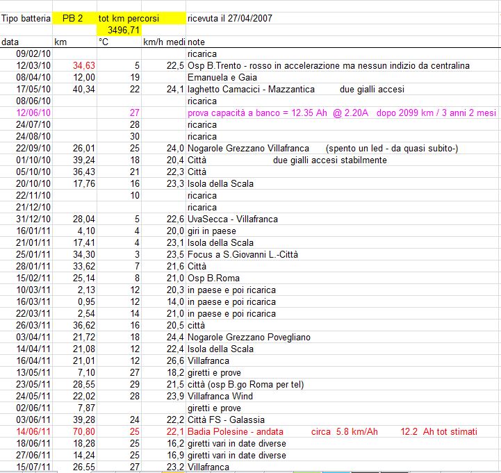

Test hanno dimostrato che anche una batteria al Pb se usata con certi accorgimenti dura, non è sicuramente una batteria per chi cerca prestazioni, ne sicuramente ne da lunghi tragitti, ma da passeggio si, e qui si parla di bici da passeggio low cost.
Alcuni sono riusciti a farle fare anche 2000 cicli (ci sono articoli tecnici, seri che lo dimostrano) ma andrebbe usata solo per il 30% della sua capacità, scaricandola la vita si accorcia inesorabilmente, bisogna trovare il giusto compromesso, ma 50% è un buon compromesso.
L'elettronica poi deve fare il suo dovere, e farla lavorare in un range di corrente tale da non usurarla, è per questo che si parla di una bici a basso costo, non una bici prestazionale.
3 batterie Pb 12V da 10Ah SKB uso trazione sei sui 50€, della Fiamm (sempre trazione) 7,2 Ah 60€, da 12 Ah 100€
I prezzi sono questi
Per una bici da passeggio (10-15 km/hr) low cost genere consigliere il Pb, sicuramente non il Litio, scusatemi, ma consigliare il Litio su una bici low cost è da pazzi.

Sinceramente ho un ottimo ricordo delle mie batterie al piombo: pesanti, pesantissime soprattutto da trasportare, ma ci tiravo fuori spesso più di 11Ah con una capacità nominale di 14
E le ho tenute per più di 3 anni; e ancora con una rispettabilissima capacità
Questa di cui metto la tabella, l'ho usata un pò saltuariamente perchè la alternavo all'altra piombo ormai a fine vita ma che per i percorsi brevi andava ancora benissimo (30 chilometri)
Questo è l'ultimo periodo di utilizzo
138,8 KB
Le Litio sono leggerissime e durano assai di più; hanno anche un costo al chilometro più basso ma richiedono un esborso iniziale più consistente
Se il proprio profilo di utilizzo si adatta ad una piombo forse vale la pena di tenerla ancora in considerazione

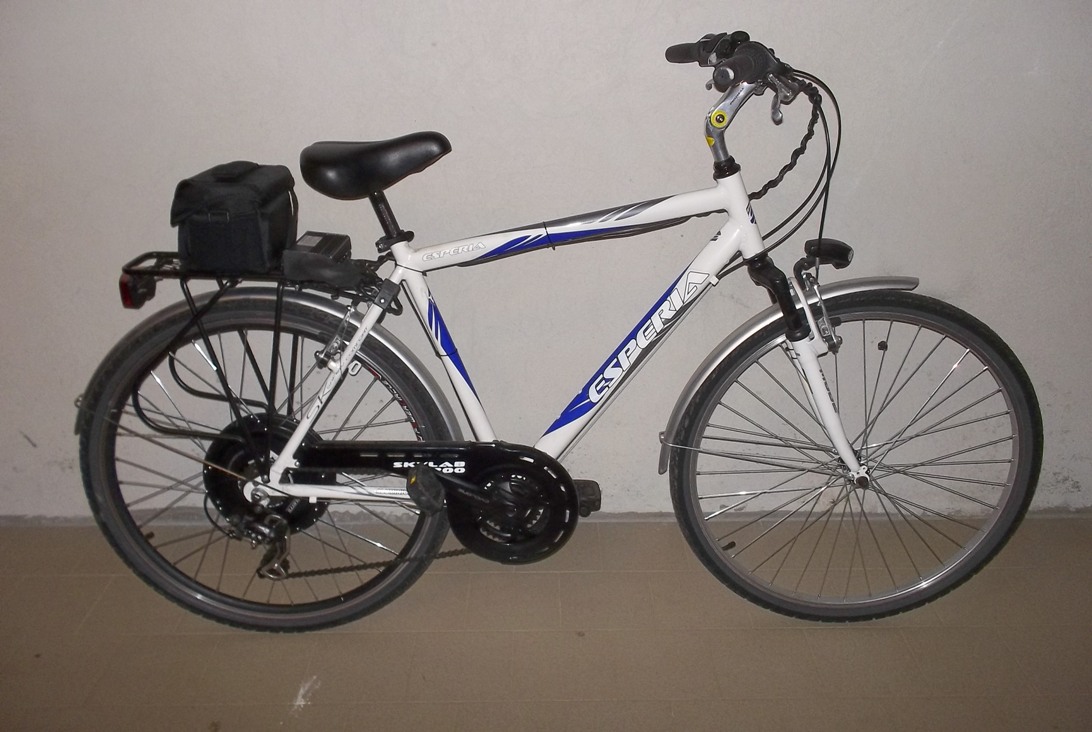

Iozzag, ecco risolto il tuo problema: http://www.jobike.it/forum/topic.asp?TOPIC_ID=22328
Se ti accontenti solo di Dr. Jekyll e scegli una bici meno costosa ce la fai con meno di 700 euro, se vuoi anche Mr.Hyde, vai sugli 800.
Se usi una sola batteria 6s, hai prestazioni da bici legale (però con maggior potenza in salita), non vieni matto tra fili e connettori, e puoi usare un caricabatterie con bilanciatore piccolo, semplicissimo da usare, e che si collega direttamente alla 220volt da 40 euro...
Penso che il tutto risponda pienamente alle tue esigenze.
Questa invece è la mia...:

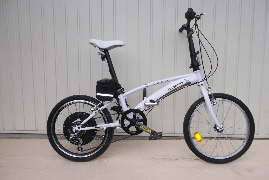

E questa è una 28" con la stessa motorizzazione
